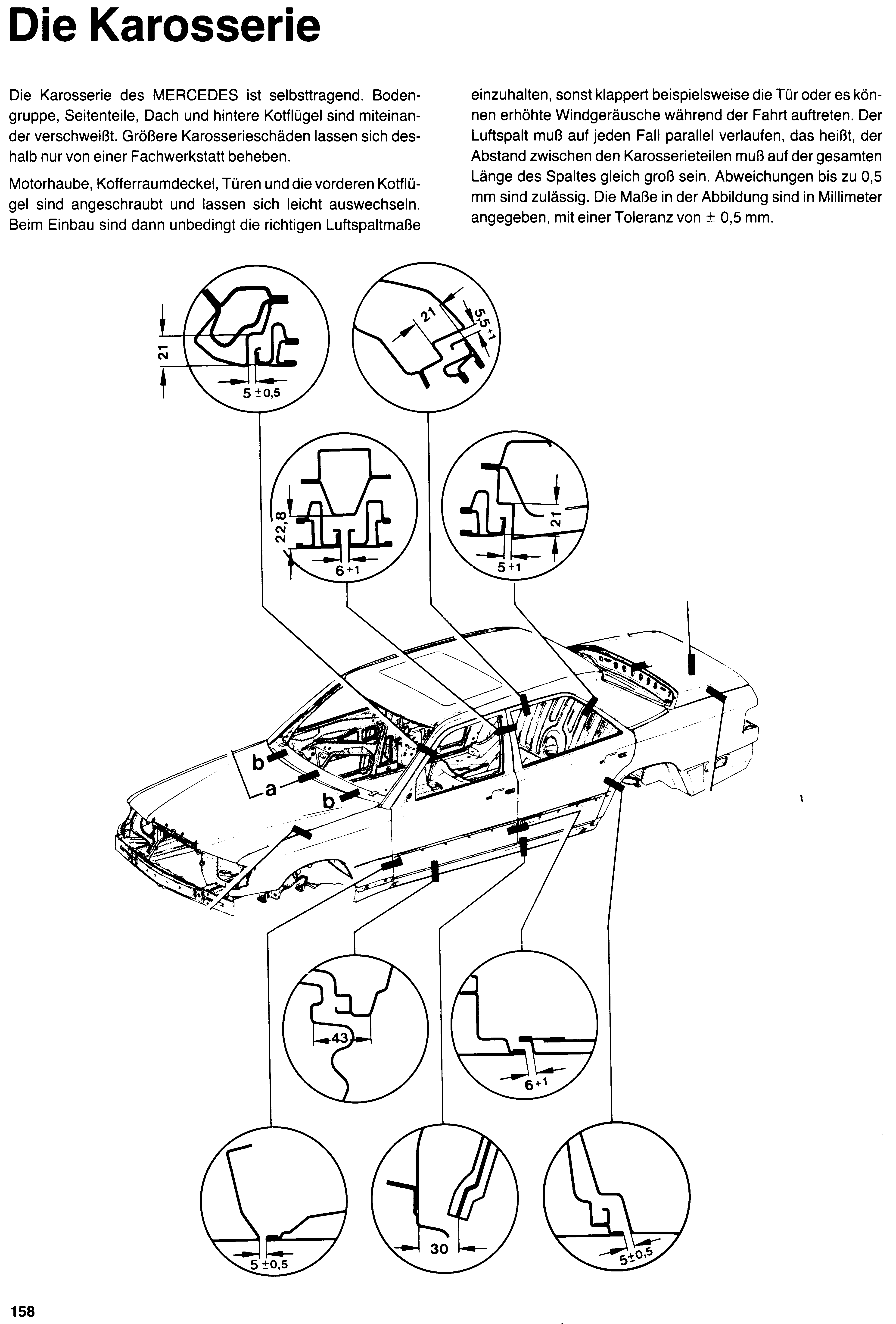

Доброго время суток.На днях всё таки не выдержили нервы и я решил сделать передние двери (закрываються хуже чем на старой жиге).С чего тут надо начинать,и что в процессе надо будет покупать?
как минимум надо знать правильные зазоры
удобнее существенно, если есть спец-тул для регулировки замков, но вначале надо выставить все зазоры правильно
