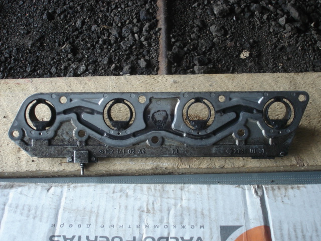

Отправлено 19 February 2011 - 16:31
такой что ли?
Сообщение отредактировал Леонидыч: 19 February 2011 - 16:32

такой что ли?
Спасибо Леонидыч! за фото
