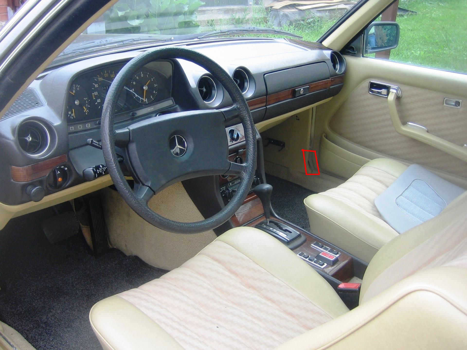

После недавней чистки салона снизу по контуру водительской двери отклеилась ткань от резинки(на фото обозначено место где отклеилось). Чем можно приклеить ткань, а то как то не хочется ее снимать полностью и ездить чисто с черными резинками. Просто уже видел несколько 123 с резинками без ткани и смотрится это как в жигулях.

я снимал полностью уплотнитель этот и подклеивал супер клеем. там еще тряпку эту подпихнуть надо будет.
сними и сам поймешь что как сделать )
клей наноситься по краю с внутренней стороны

Да я тоже уже думал об этом но ткань тонкая, х.з. клей насквозь не пропитается, а то останется от него белый отпечаток.

В ателье по перешивке салонов есть такой клей.
Мне приклеивали ткань на стойки, вместо винила.
Ничего не пропиталось, держалось хорошо.

повторяю
клей наносится с внутренней стороны уплотнителя, с той стороны, которая прилегает к кузову
Да ну на.
Ткань полностью приклеена к уплотнителю.

Да Martirosyan прав 100% она приклеена полностью, да еще и бесцветным клеем - сам сегодня посмотрел.

Единственное, думаю, наносится он в очень небольшом кол-ве - только для фиксации, потом всё держится за счёт прижатия резинки. Со временем ткань и резина уплотнителя стареет и это ведёт к тому, что имеем. А вот ткань вдоль центральной стойки(внутри которой находится резинка круглого сечения) на самом деле приклеена бесцветным клеем - он никуда не делся.
Допускаю, что в разное время использовали разные технологии.

На всех Мерсах ткань приклеена к резиновому уплотнителю полностью.
А следов нет, потому что у резины адгезия хуже чем у ткани.

Берешь клей Момент. Резинку обезжириваешь бензином Б70.
Мажешь ровным тонким слоем и сушишь на отлип. Потом натягивваешь ткань и прижимаешь равномерно.
Все. Время на всю работу около 25-30 минут.

Корнелий. Вопрос о том, чем приклеить выбившийся фрагмент тряпки действительно не стоит выеденного яйца. Спор зашёл о том, как всё делалось на заводе.

+1 У меня вся ткань шевелится на резинке, а зажата и подклеена на внутренней стороне ободка резинки
