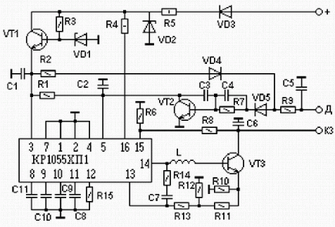

Мысли такие: поставить элекромагнитные форсы, запаралелить их , и управлять ими каким нибудь "волговским" коммутатором. Управление с датчика трамблёра. Задача- научится менять скважность выходных импульсов - "грубо"(установка СО) и взависимости от температуры двигателя( РУД)(возможно использовать или штатный термодатчик или германиевый диод/ транзистор) Просьба реагировать на этот бред только электронщиков . Ну или "знакомых" электронщиков. :mrgreen: Схема коммутатора прилагается.

Идея мертворожденная. :redface: :(

если я понял правильно,заменить КЕ на эл.форсунки???
сам думал об этом,сделать то можно,будут открываться когда надо,брать сигнал от датчика маховика!
но думаю расход и режим двигателя будет далеко от идеала!
если я не правильно понял тему,извиняюсь!!! :mrgreen:

По идее все форсунки открываюся одновременно( в К/Ке ,если что, они пылят постоянно) по два импульса за оборот двигателя. Задача- научится регулировать время "открытости" форсунки в зависимости от режима двигателя(холодный/горячий) . Сигнал берётся от индуктивного датчика зажигания(т.е. 4 импульса на 2 оборота двигателя) Чем выше обороты двигателя, тем чаще происходит вспрыск, тем богаче смесь. Для додумывания нужны "инженер-элекронщиковые" мозги... :mrgreen: Ждём...

можно просто подать на 4 форсунки напряжение и они откроются и мотор заведется!
равносильно что на пусковой завести!но на горячую зальет сразу!
по идеи в эл. впрысках вроде на каждую форсу идет свой канал от ЭБУ и каждая управляется отдельно!
тут можно взять 4 ключа транзисторных,НО,придется рассчитать в какой период какую форсу открыть и на какое время!
сигнал с датчика оборотов есть,берем ВМТ и от нее идет отсчет на все форсы!
но остается придумать как заставить их реагировать на педаль газа,в КЕ механика все проще,а тут либо брать сигнал с потенциометра напорного диска,тоесть будет видно как сильно газ даванули,или нужно подобие ЭЛ.педали газа!хотя схема тогда усложнится!
если есть мотор и лишние форсы,можно поиздеваться попрактиковаться!!!

Вообщето тема предлагалась вниманию ИНЖЕНЕРОВ электроншиков. и спрашивался совет по изменению СКВАЖНОСТИ выходного импульса коммутатора ( т.е. изменения времени открытия форсунок. И как следствие, оптимизация бензовоздушной смеси) По сути предлагается та же самая К-джет, но с электроными регулировками. Алло, Инженеры!??

:mrgreen: Что за нервы,камрад? :mrgreen: ну ведь можно подождать закрытия темы, не обзывая малознакомых подонками?.... И по сушеству , к Инжненерам: необходимо "приколхозить" к обвязке КР1055ХП1 переменный резистор(регулятор предварительной длительности выходногоимпульса) и термодатчик(для уменьшения длительности импульса по мере прогрева двигателя) Ждём :mrgreen:
