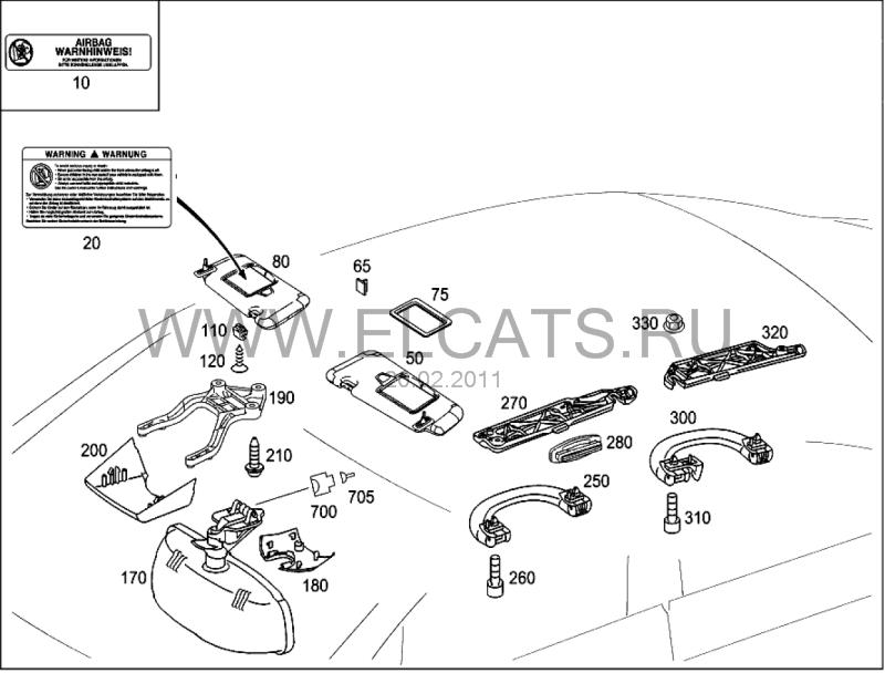

Отправлено 20 February 2011 - 02:54
машинка несколько не в формате данного форума
судя по схеме, принцип тот же что и на 124
зеркало(№170) зашелкивается в каркас(№190), а повисло оно на №180
