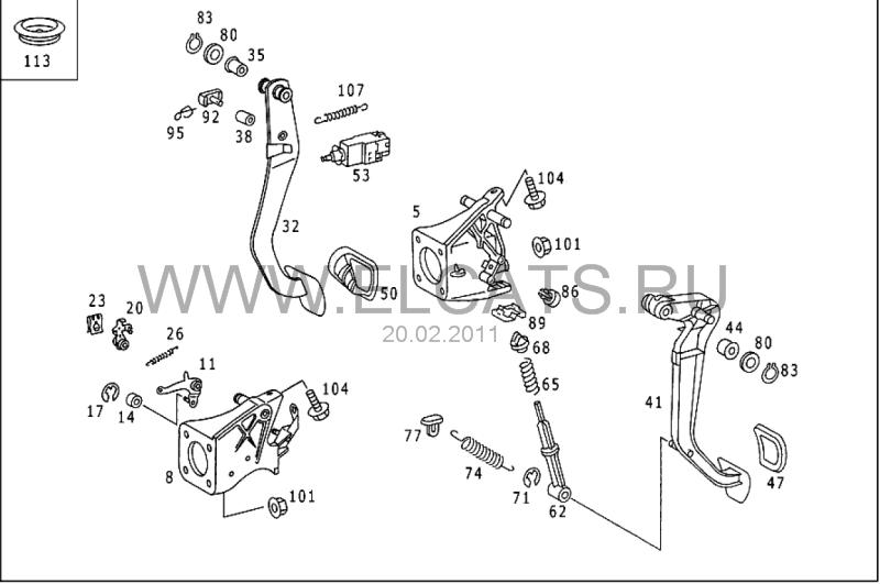

Отправлено 20 February 2011 - 02:45
обрати внимание на №№:44\62\65\68\71\74\77\80\83\89

Отправлено 20 February 2011 - 15:35
Ура, проблема решена.
Удалось идентифицировать источник щелчков путем поливания тормозной жидкостью подвижных узлов педали сцепления.
Попал сразу в точку - 89,68,65,62. Полив со шприца эти детальки щелчки пропали!!!
Вероятно - на пластмассе появилась зазубрина - которая отдавала в пружинку.
Я очень рад, что проблема не в цилиндрике - его замена - это мучение, очень сложно закручивать гайку из-за трудного доступа к ней :(
Спасибо, Леонидыч, за совет!!!
Поживем - посмотрим, насколько долговечен данный узел - ведь там пластмасса, и немалое напряжение от пружины, а машинке уже 18 лет :)
