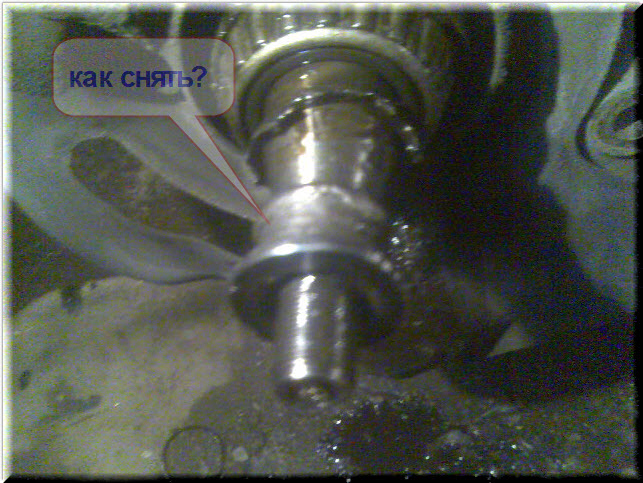

Здравствуйте!
Случилось следующее, возвращался я с другого города проехав 300км.и тут началось – визг резины (колесо встала колом пер.левое) , потом щелчок ну очень громкий, скрежет, писк, свист ….. короче встал. Дополз до дома, сегодня разобрал и вот эта штука не слазит что делать? Греть, стучать, пилить, крутить…….

Разрезать поперёк "болгаркой". Действовать аккуратно - пилить не до конца. Натяг ослабится, и потом можно будет достаточно легко сбить.
Если я его окуратно сниму, какие магут быть последствия? Или смело новый?

Судя по фото можно попробовать снять съемником для подшипников вазовским, последствий не должнобыть.

что значит акуратно, если он не слазит? проверь для начала, слазитли дальний большой. Вооще по хорошему надо менть кулак, ну а далее как повезет
