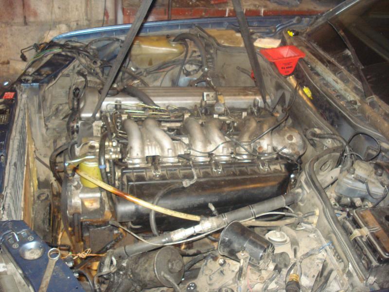

Вколхозил я 603 дизель в W126...
В данный момент такие косяки:
На холостых чувствуется незначительная вибрация от двигателя.
При разгоне на оборотах чувствуется вибрация от двигателя.
Также она чувствуется на педали сцепления.
Звук бывает орущий на оборотах пробивается, хотя глушитель не сечёт нигде...
Может ктото мне посоветует какие ставить подушки на эту переделку лучьше? Может от 123 дизелей чтото подойдёт? И если подойдёт то устранит ли это вибрации...

Отправлено 24 February 2011 - 13:03
Значится так, подход основательный на мою радость к проблеме )))
Я ставил двигатель 603 на лапы от 103 и на теже подушки...
Визуально видно что двигатель стоит не параллельно кузову... передняя его часть находится выше задней... ХОТЯЯЯ.... на W124 где без колхоза обошлось он стоит точно также :lol:
Из-за этого дела мне пришлось переваривать глушитель, удлинять трубы чтобы он не упирался в кузов... Колбашенье по всему кузову как рукой с няло - вот с этого так сказать момента я и начинаю эту повесть о вибрациях...
После создания этой темы я успел подтянуть гушитель, притянув его к брюху ещё одним кольцом. Вибраций стало поменьше ощутимо, исчезла именно та что была на оборотах.
Недавно ещё садил знакомого в него... катал... Излил душу ему про вибрацию, говорю надо както бороться ибо недолжно быть таких вибраци.... На что получил ответ "Ты вообще про что? У тебя никаких вибраций нету!"...
Незнаю, возможно я слишком многого хочу... И сравниваю с бензиновыми двигателями 102 и 110.... поэтому?... Но всётаки очень хочется чтобы в S классе небыло вообще никаких вибраций.
Теперь к вопросам:
"Оригинал" это от 124 или от 123/126?... Смотрите ведь у меня не прокатит от 124 подушки... Там разное расстояние точек крепления. Или если садить на оригинальные лапы и подушки от 603тьего двигателя они совпадут?
И неужели на 123/126 подушки ну ничем не различаются?????

-=Goose=- , а у тебя на машине раньше какой мотор стоял? Я лапы так и не смог подобрать. И от 103 смотрел и от 603. Не совпадало по ширине и по вылету. И в балку поддоном он упирался. Пришлось делать лапы самодельные. Но мотор у меня стоит ровно.
У тебя, как я понял подушки 124-го, поэтому и перед мотора выше. Может упирается во что-то?
Ещё там должны стоять амортизаторы двигателя. Они должны гасить колебания при наборе оборотов. Может их не хватает?
На машине стоял 103 двигатель, до него стоял 110ый... Но лапы я взял от этого 103тьего... Лапы есть подозрение что колхозные ибо у нас на всех моторах они литые а там сваренные. Но вообще лапы должны стоять от рестайла W126 со 103тьим двигателем. Если тебе не подходили то видимо тебе всучивали не от W126 а от чего-то другого... м?...
Подушки оставлены оригинальные от 126ого. Ничего не упиралось кроме как выхлоп который я переделал.
А вот амортизаторов никаких я не увидел... И небыло их вообще.... Может кто пришлёт фото как вообще это дело выглядит?

Отправлено 26 February 2011 - 12:09
Если тока заказывать подушки от америкоса там был 3,0 турбо ставился...
Та наверняка лапы другие, опущенные :D
Я недавно видел в ремонте 126-ой с 602 мотором. Там лапы варенные но на 124-х подушках. Балка переварена. Но смотрится всё очень колхозно. Так что всё возможно...
