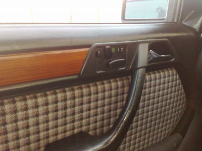

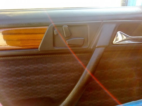

братцы у меня сломался блок управления электро сидениям :confused: на W124 мерсе но теперь возник вопрос а можно ли вместо простого(фото 1) поставить с памятью(фото 2) подойдет ли она по разему или там вобшее другие сидения :redface:

Я тоже думал что у меня сломался блок управления электро сидениям на W124 мерсе - водительское сидение на подъем спинки не работало - опускает но не поднимает- перегорает предохранитель.
Никто на сервисе этим не занимается - все говорят перегорел блок -менять целиком.
Оказалось шестеренки на моторчике - заедали - сталкивались гребнями и все, - подогнул крепление и все! (куда гнуть на месте поймешь)
У тебя что конкретно сломалось? Что не работает?

как будто контакты окислились, будем снимать и разбирать но пока вновь заработало но надолго ли :confused:
