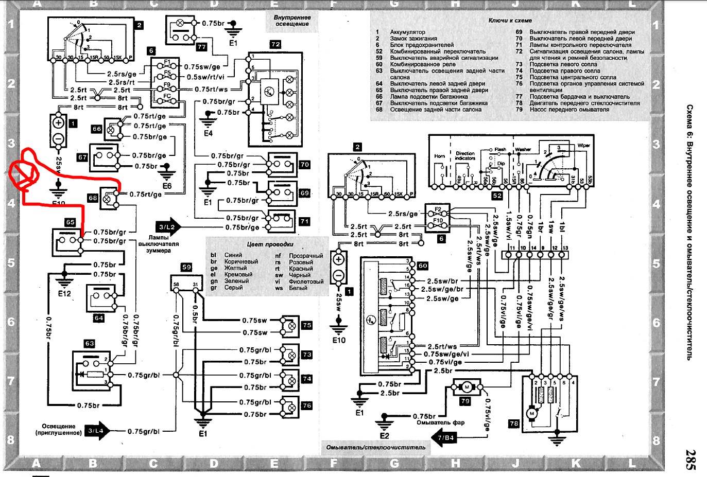

А есть ли у кого схема с этими фонариками. Хочется поставить а куда подсоединять не знаю .
Вот Вам схема, так с каждой дверью.
а вот фотоотчет
