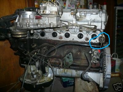

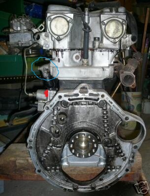

Клубни, добрый день!
При прогреве вытекает масло, от куда не вижу (мешает впускной коллектор), но вижу, что льется на РУД (капает)
На фотках аналогичного двигателя показал красным - куда капает, синим - предположительно от куда капает.
Теперь вопросы:
Что за штука выделена синим?
Есть ли в ней масло и может ли она его пропускать?
Если льется не из этой штуки, то скорее всего масло выдавливает из под головки, или есть еще какие то варианты?

Синем указан сопун картерных отводящих газов.
Скорее всего он просто у тебя замерзает и начинает выдавливать или лопнула пластиковая трубка, она даже летом дубовая на жаре, не говоря уже когда на улице стоит минусовая температура.

А из этого сапуна может масло может вытекать (выбивать) или только картерные газы?

Может. и как правило его и выдавливает от туда, когда на верху все замерзло.(((((
Чисти всю систему, видать поросло нагаром сала.
