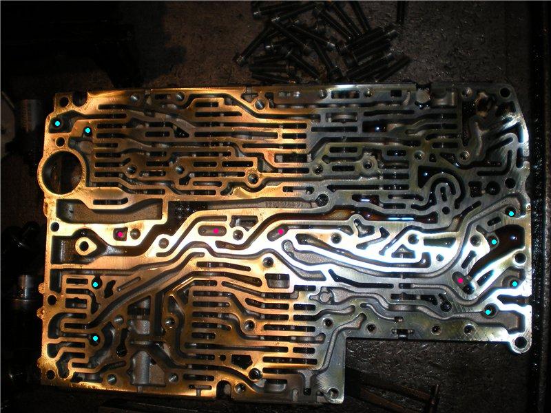

Проблема разобрал почстить, слетели шарики, нужны размеры шариков и других компонентов, схема сборки блока. Машина 203 кузов 200 компрессор, но мотр 1.8 компрессор. Пожалуйста, кто чем мжет помочь. спс.
В вашем блоке установлено 4 пластиковых и 8 стальных шариков
шлите фото я покажу где какие ставить.

вот фото
причина была - легкие толчки со 2 на 3 , и поддергивание на 3, реставрировали гидротрансформатор и поменяли клапана все, так вот заодно решили помыть блок, но разобравши, увидел много грязи и попутол шарики. желательно все регулировочные парамеры чтоб вы подсказали или то что требуеться, или в чем может быть еще подвох. заранее спс.

Примерно так

Фотки две одинаковые, случайно получилось.

Стас большое спасибо, поміл, все собрал все отлично работает
