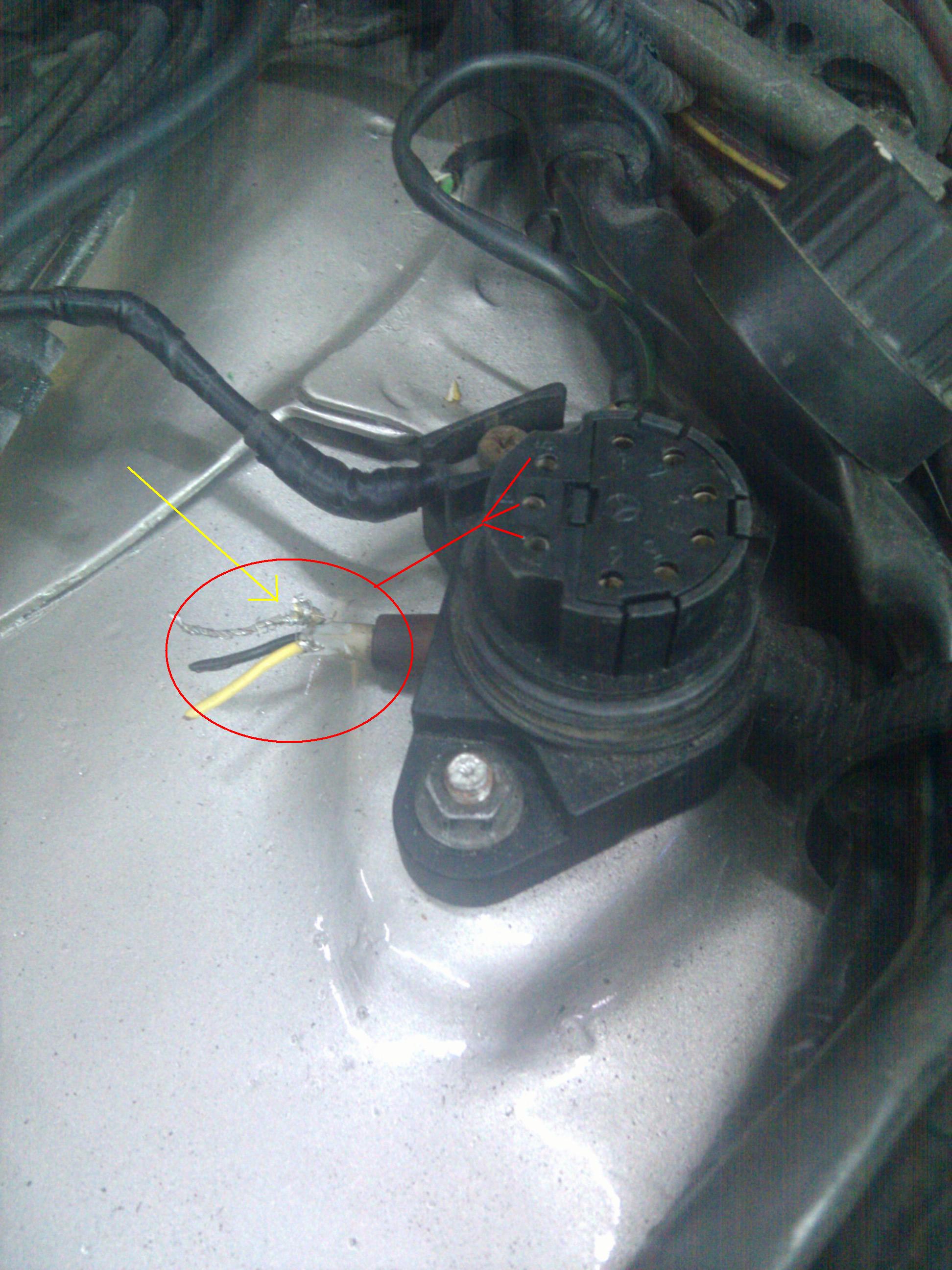

Диагностический разъем. Из него входит двужильный провод в экранирующей оплетке. Провод был обрезан. (В таком виде купил).
Если снять разъем то видно что провод идет к колодке с 3-мя контактами. На схеме не могу найти этот провод.
Подскажите куда/откуда он?
126 секач.Неизвестный провод. Откуда или куда?

На датчик ВМТ. Не влияет на работу мотора никак.

Купить провод и поставить на место.
A 002 153 50 28 - датчик с проводом.
ПС
Обманул я тебя. 1500 руб стоит примерно. Beru SD009

Напрямую к датчику ВМТ? А сам датчик где находится? Может номерок подскажите что бы проще найти можно было в EPCКупить провод и поставить на место.

Провод с датчиком. см. пост №4.

Спасибо большое! Заказал Beru SD009 - 1364 рубПровод с датчиком. см. пост №4.
