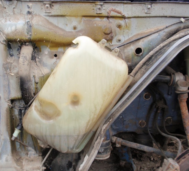

вот тот самый бачок под крылом
логично.
но я понимаю как туда может приходить ОЖ из расширительного бачка.но как обратно для меня мистика.
как может за день меняться уровень ОЖ в расширительном по нескольку раз для меня загадка.

получается из трубки(синей) излишек идет в бачек под крылом
а при необходимости из красной трубки обратно в расширительный?

На этом бочке так-же есть метки своего рода мин и мах или риски или выемки. Все это хоз-во работает из-за разницы давления.вот тот самый бачок под крылом
На этом бачке есть открытое отверстие в виде крючка, на рисунке оно расположено в верху слева. А расширительный бачок куда непосредственно вы золиваете ОЖ, он-же по сути выполняет роль радиатора--, но прозрачного+это самая высокая точка, т.е является так-же еще и местом спуска излишнего давления.

спасибо!На этом бочке так-же есть метки своего рода мин и мах или риски или выемки. Все это хоз-во работает из-за разницы давления.
т.е все нормально?можно не парится?
