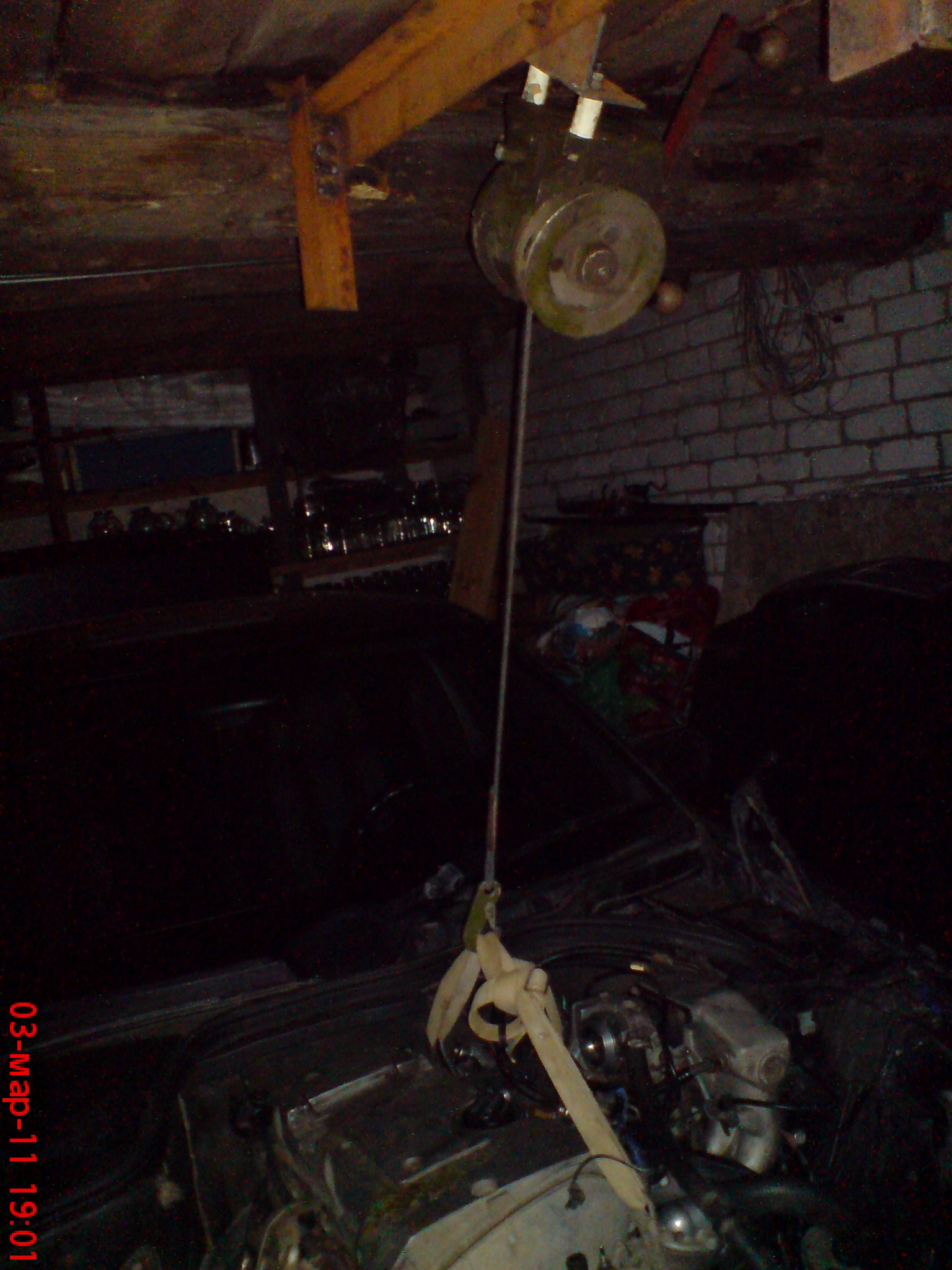

Победил я его, Соорудил в гараже лебёдку, наоткручивал всё что мешало, приподнимал и немного подавал двигатель вперёд. Поддон вышел без проблем.
И коробку тоже откручивал?

Коробку не откручивал, всё вместе тянул.

Отправлено 04 March 2011 - 00:06
Хотя там подтянуть не много пришлось, да? Обошёлся без откручивания...

Отправлено 04 March 2011 - 06:35
Да там только подушки открутить и поддомкратить двиг так и выходит...
Не, там откручиванием одних подушек явно не обойдёшся, да и с домкратом у меня ни чего не получилось, откручивал много, и лебёдку в гараже сооружал.
