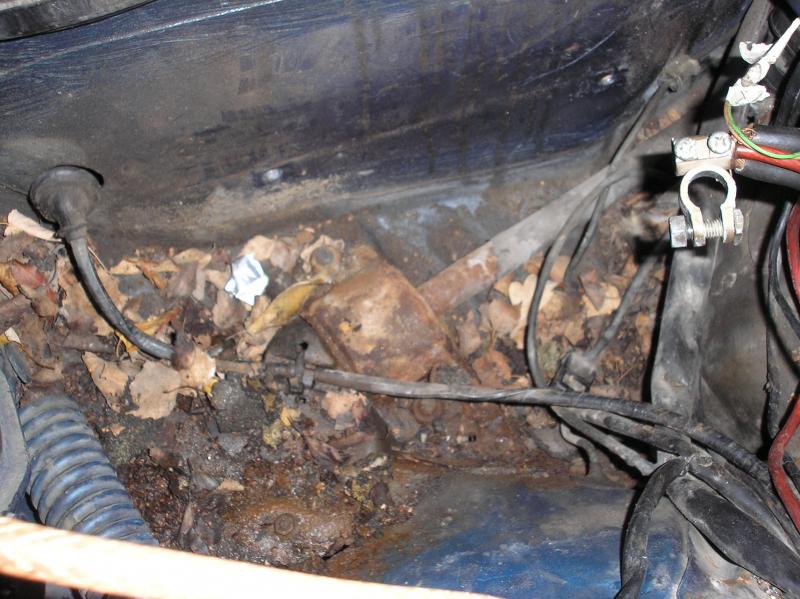

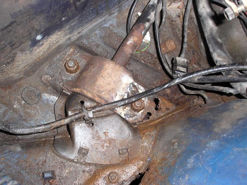

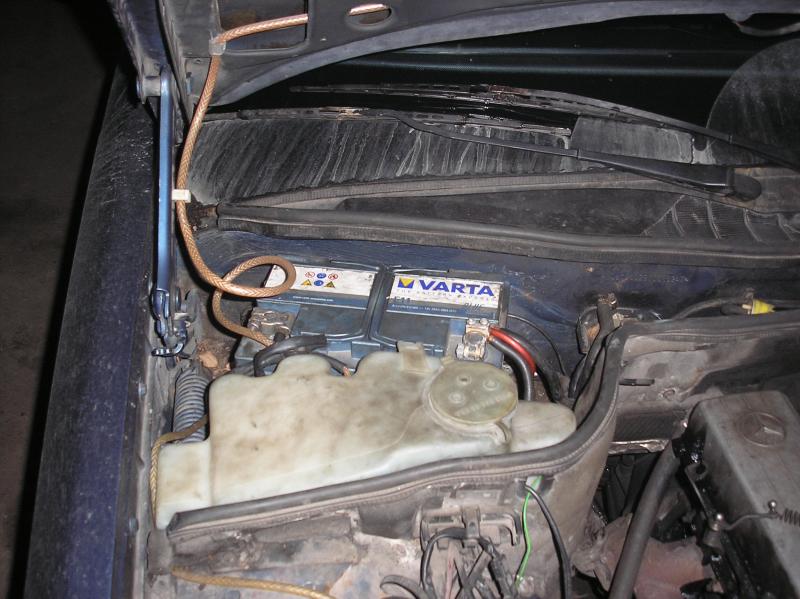

Начал с правой стороны... Пришлось снять Бачёк омывателя и площадку аккумулятора... Крепится всё просто (или вовсе не крепится) так что не буду описывать подробно.

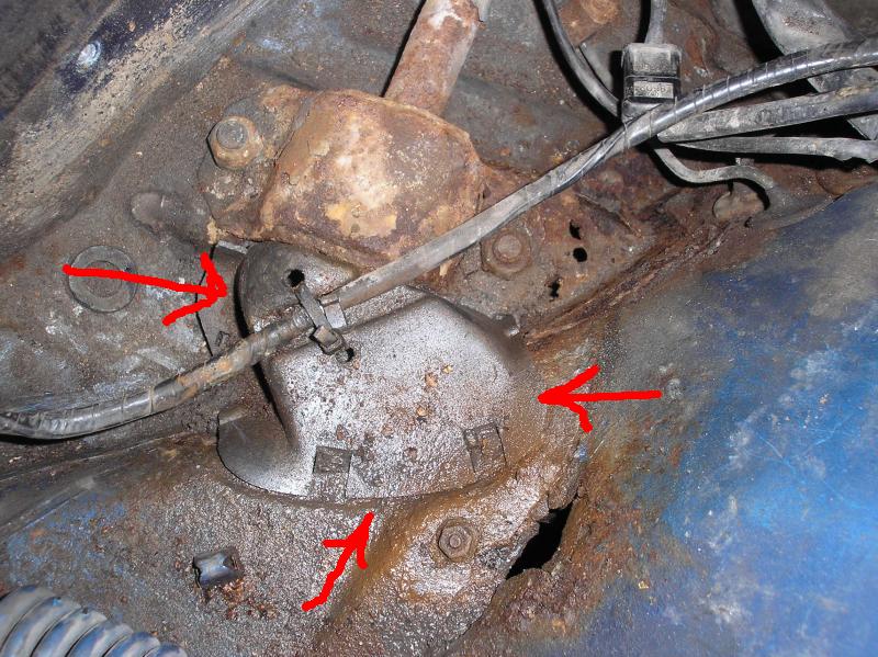

Сняв всё это хозяйство я увидел вот такую картину:

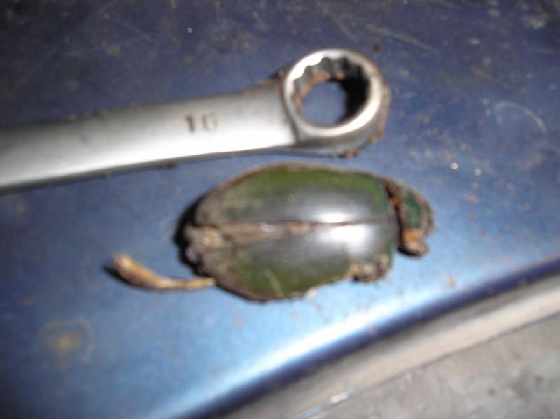

Почистив поле дейятельности я нашёл там много интересного и диковенного как например такого гигантского жучару цвета тёмно-зелёного металлика )))

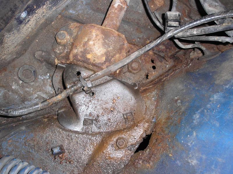

После пылесошенья поле деятельности выглядит так:
Состояние не фонтан... надо безусловно варить... но я решил отложить данный процесс который бы занял не один день работы на лето! Поэтому не судите строго мой "ремонт" ))

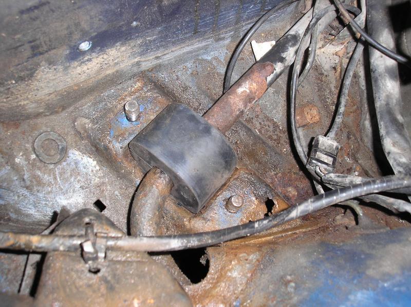

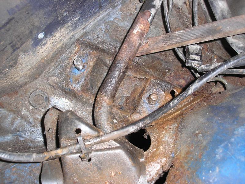

Гайки отвернулись без проблем... Я выковырял втулку старую, ещё раз всё почистил...

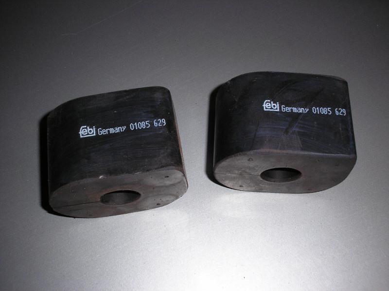

Вот новые втулки:
Установил втулку на стабилизатор

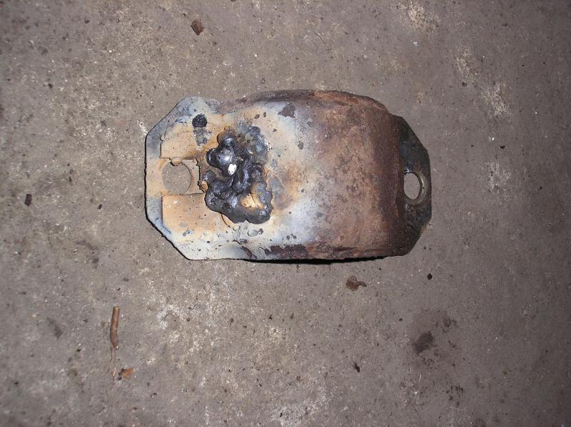

Скоба оказалась с дыркой
Поэтому я решил её усилить приварив кусок толстого металла.
Получилось лажово и некрасиво.... Варил без маски.... электродом... буэ...
Но решил всётаки поставить её обратно не переделывая... Всёравно временно - потом переваривать и менять всё.

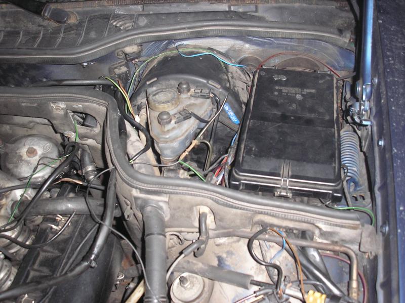

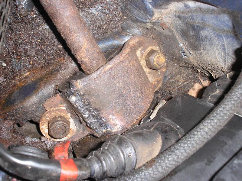

Приступил к левой стороне... начал снимать вакуумный усилитель тормозов.

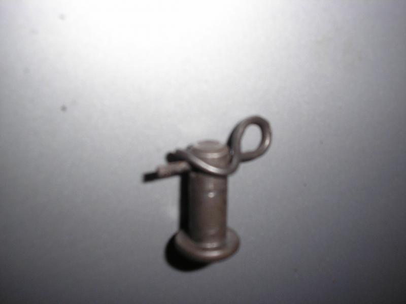

Он крепится на 4 болтах в салоне, и не стоит забывать про крепление привода тормоза... Там такая втулочка со скрепочкой... Серкпку вынимаешь и выталкиваешь втулку вбок...

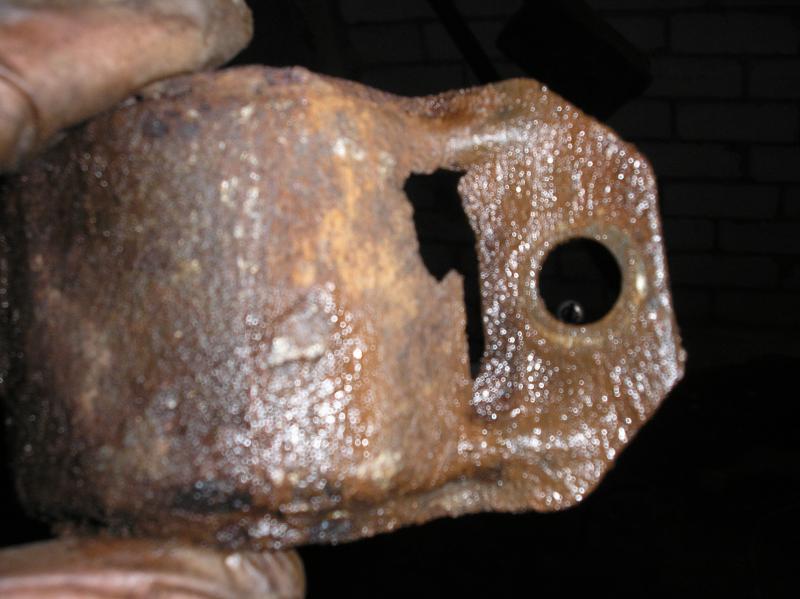

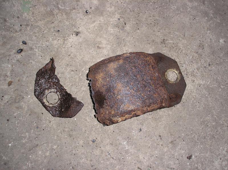

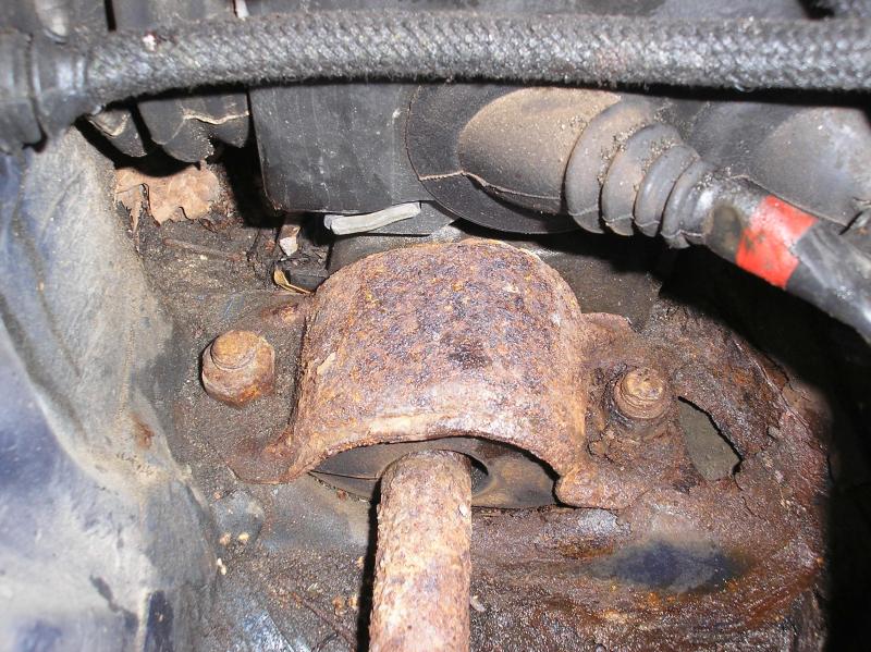

Слева всё оказалось намного хуже... =((
Треснула скоба совсем...

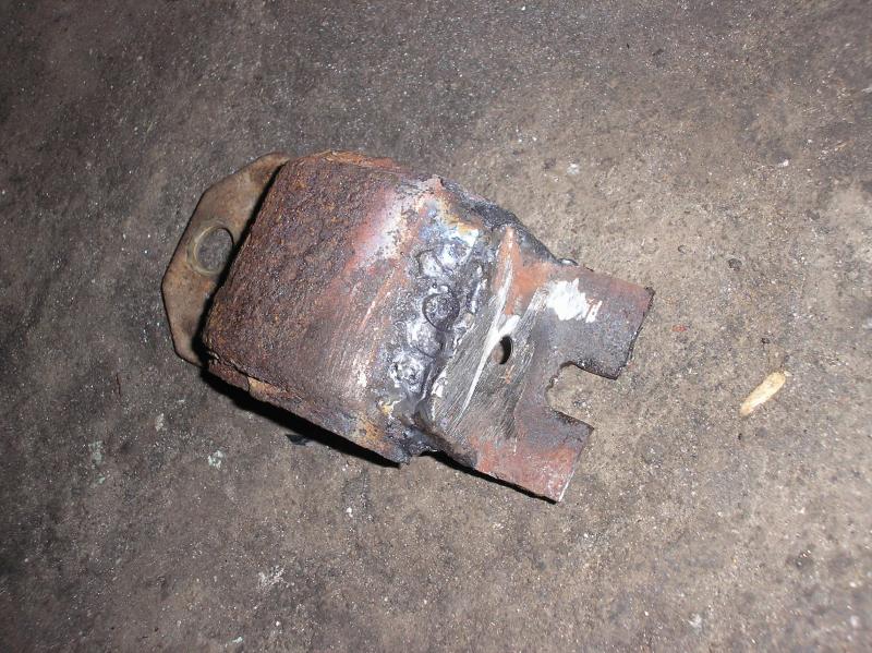

Пришлось тоже чтото изобретать... Взял толстый металл от подушки коробки, миллиметра два наверно толщина... Взял у соседа маску и приварил кусок к скобе... пропилил для винта отверстие...
Получилось вот так:
Собрал всё это дело... Кривовато получилось, но теперть стабилизатор не мотыляется при торможении.
В общем буду варить летом всё!... Интересно можно ли заказать этот элемент новый.... И потом туда вварить... Врядли найдётся донор у которого это место живое =((
