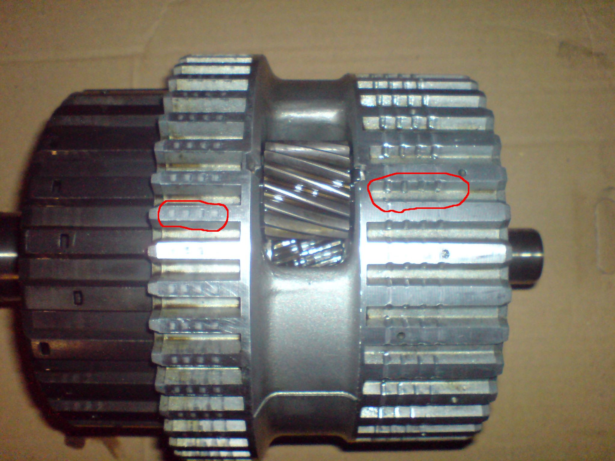

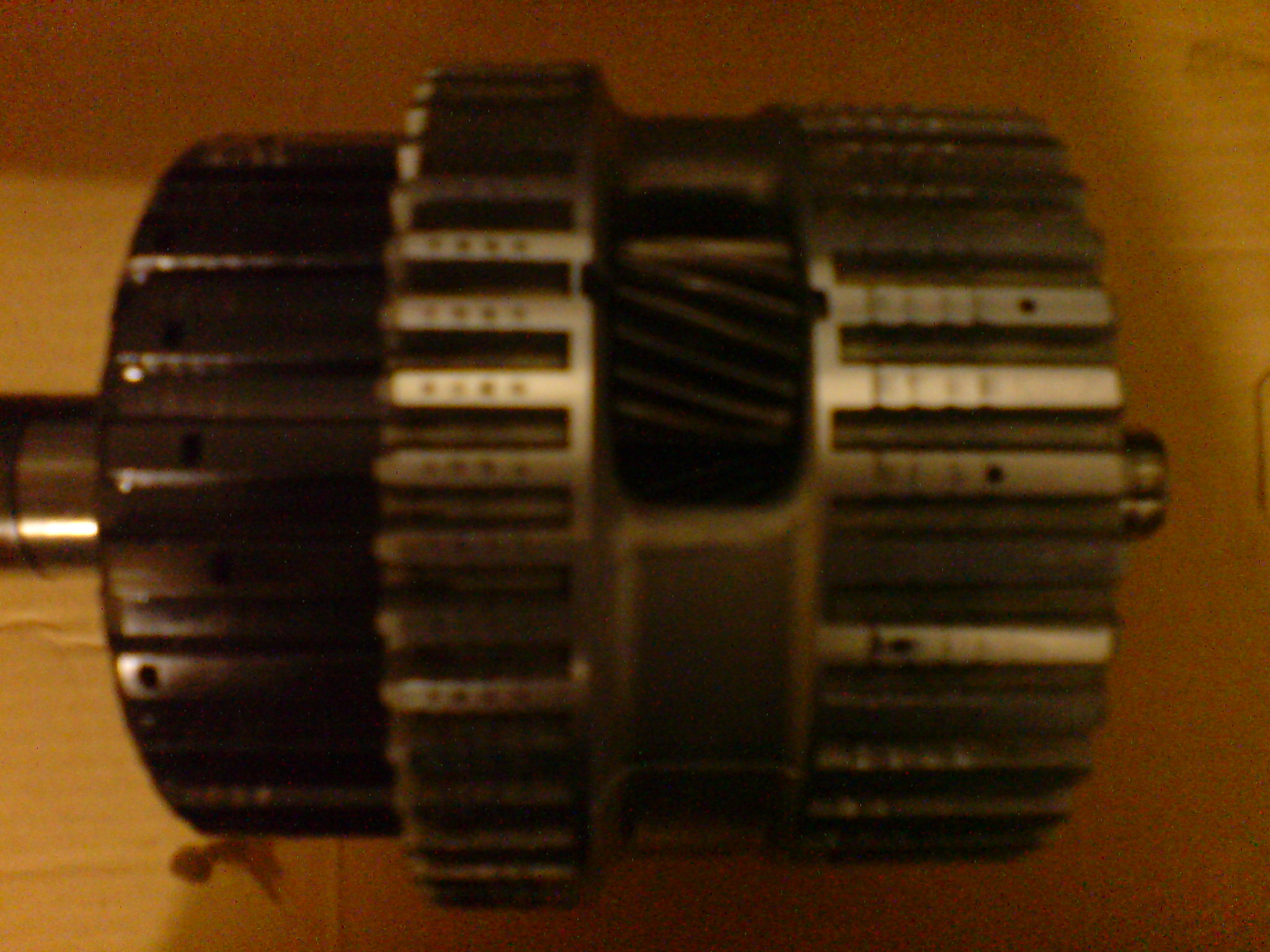

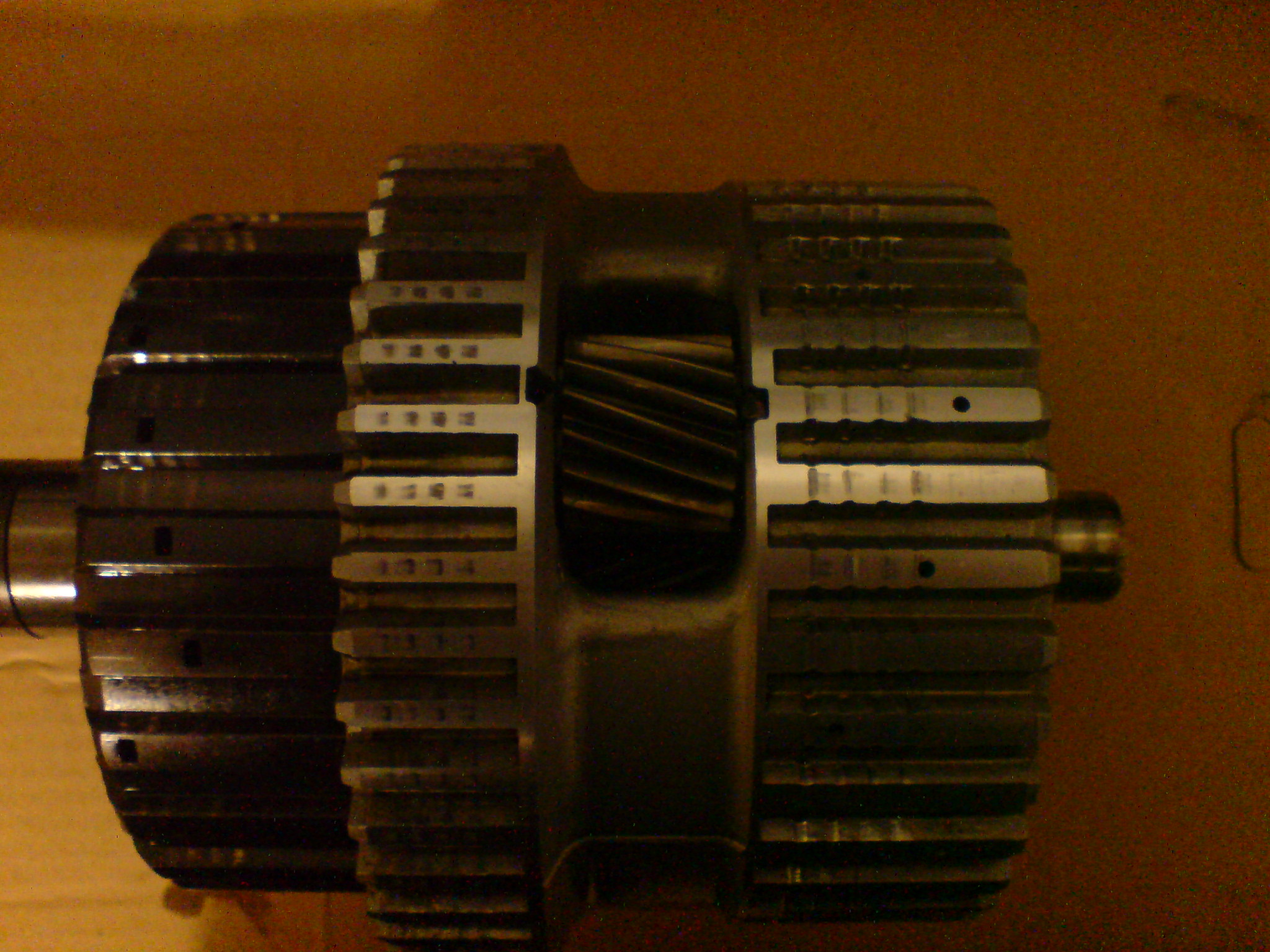

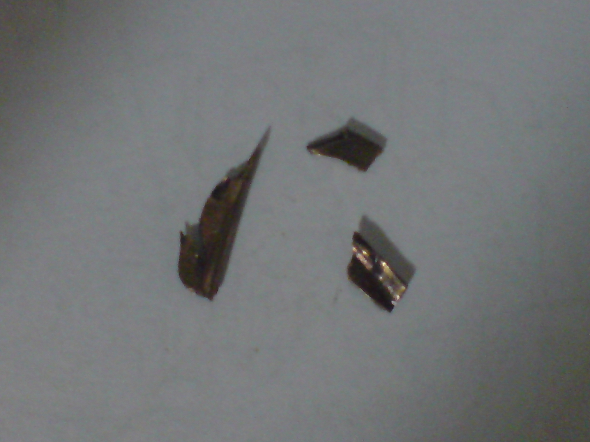

Stas здраствуйте. Такой вопрос акпп 722.6 начались проблемы с переключением. Решили сменить масло.Масло темно-зеленое. При смене в поддоне обнаружил обломки какой-то медной шайбы на фото. При разборке обнаружили износ на водиле заднего планетарного ряда на фото. Медных шайб нет откуда могут эти обломки. И может такой износ быть из-за масла Его видать вобще не меняли. Или есть другая причина износа. Остальное в коробе все вроде в норме

Нет, остальное не в норме, проверяйте все внимательно.
Из за масла , такого не бывает.
Проверяйте осевые зазоры, вкладыш в К2, вкладыш в заднем сангире, состояние выходного вала и корпуса В2-В3.

И еще.
Судя по фото , задняя планетарка уже нового образца, значит медная шайба выпала из передней планетарки или выходного вала.
Проверяйте.

эта медная шайба с сателлитов выходного вала . служит она дистанционной и упорной шайбой шестерни. в новых кп 6 поколения они стальные. всего их 8 штук
