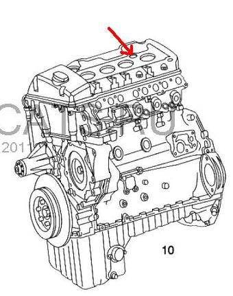

Всем привет. Уже и не знаю,что делать дальше( Расскажу все коротко. Решили выставить мы впрыск на моем 210 мерсе(мотор 604.912) Попытались выставить ТНВД, но после пару часов поняли мучений поняли, что не все так хорошо. Метки на каленвале не совпадали( Решили снять клапанную крышку и Высавить все по ВМТ, а за одно посмотреть как стоят распредвалы. Тут же обнаружили сорванные болты на постели распредов. Нарезали новую резьбу и все затянули как положено. Поставили клапанную крышку на место. Стали заводить как вдруг из вентиляции кратерных газов стало хлистать масло ручьем( УЖАС! Разобрали( Промыли клапанную крышку(в крышке 604 мотора сепаратор прикручен намертво). После промывки все продули. Воздух проходит хорошо. Опять все собираем и запускаем мотор. О УЖАС! и опять хлещет масло. Подскажите люди добрые кто, что думает. Так же прикрепил фотку с описанием отверстия из которого хлещет масло.
Все СПС.

а до этого мотор как себя вел?
при открытии крышки маслозаливной горловины хлещет?

в крышке 604 мотора сепаратор прикручен намертво.
Маслоуловитель(сепаратор) нужно было очень и очень тщательно вымыть, у знакомого похожее было, только на 615 моторе тоже масло летело через сапун, при этом двиг отлично заводился в любые морозы, компрессия в норме, не дымил. Он снял крышку почистил маслоуловитель и масло перестало лететь.
З,Ы. А до разборки такое было? Если да то может это просто совпдение и ваш мотор приказал долго жить.

Да вроде не было такаго

И до разборки такого не было.
