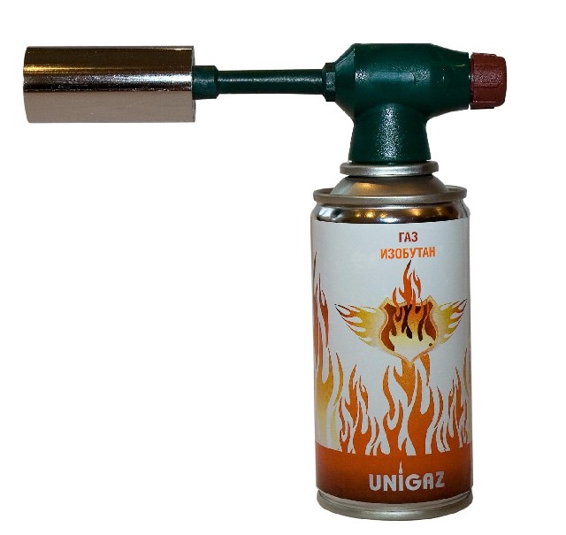

вот подобным мне отогрели закисший насмерть палец трапеции все вышло без долбежа и и насилия может и тут как нить погреть надо было, это как вариант выковыривания что либо закисшего
