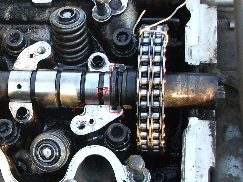

мое предположение что случилось,так это на распредвале треснула окантовка которая показана на фото,так как у распреда есть люфт осевой,его сдвинуло ближе к цепи и получается отломился кусок и распред заклинил!скорее всего цепь проскочила и пропала компрессия!клапана загнуло!
сегодня попробую залезть в мотор,узнаю чего там случилось по точней!да и попробую поглядеть на сколько метки ГРМ ушли!

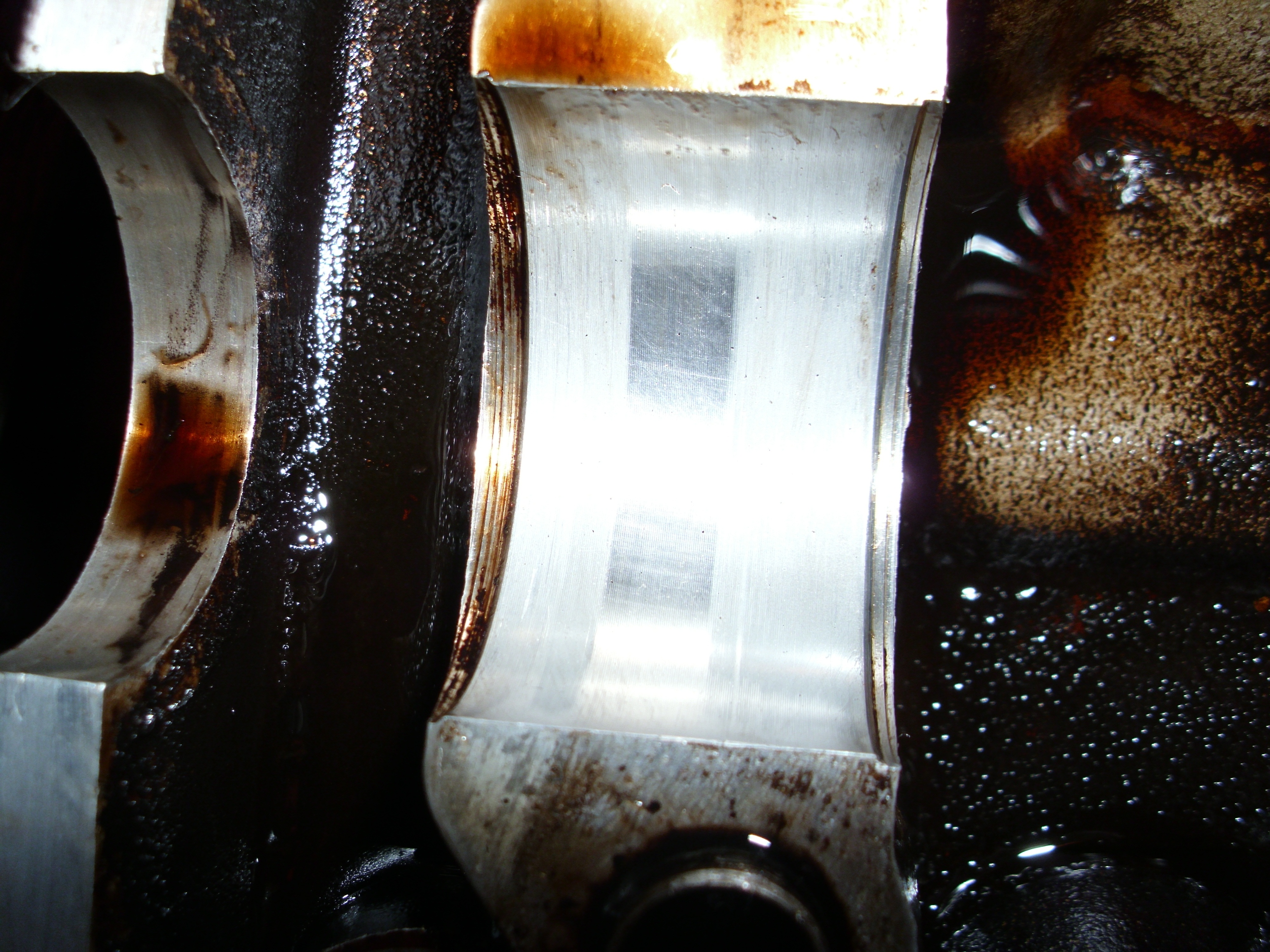

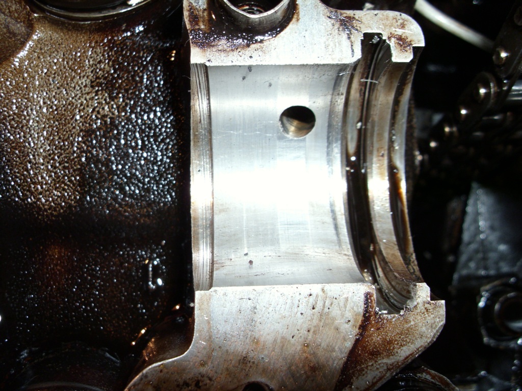

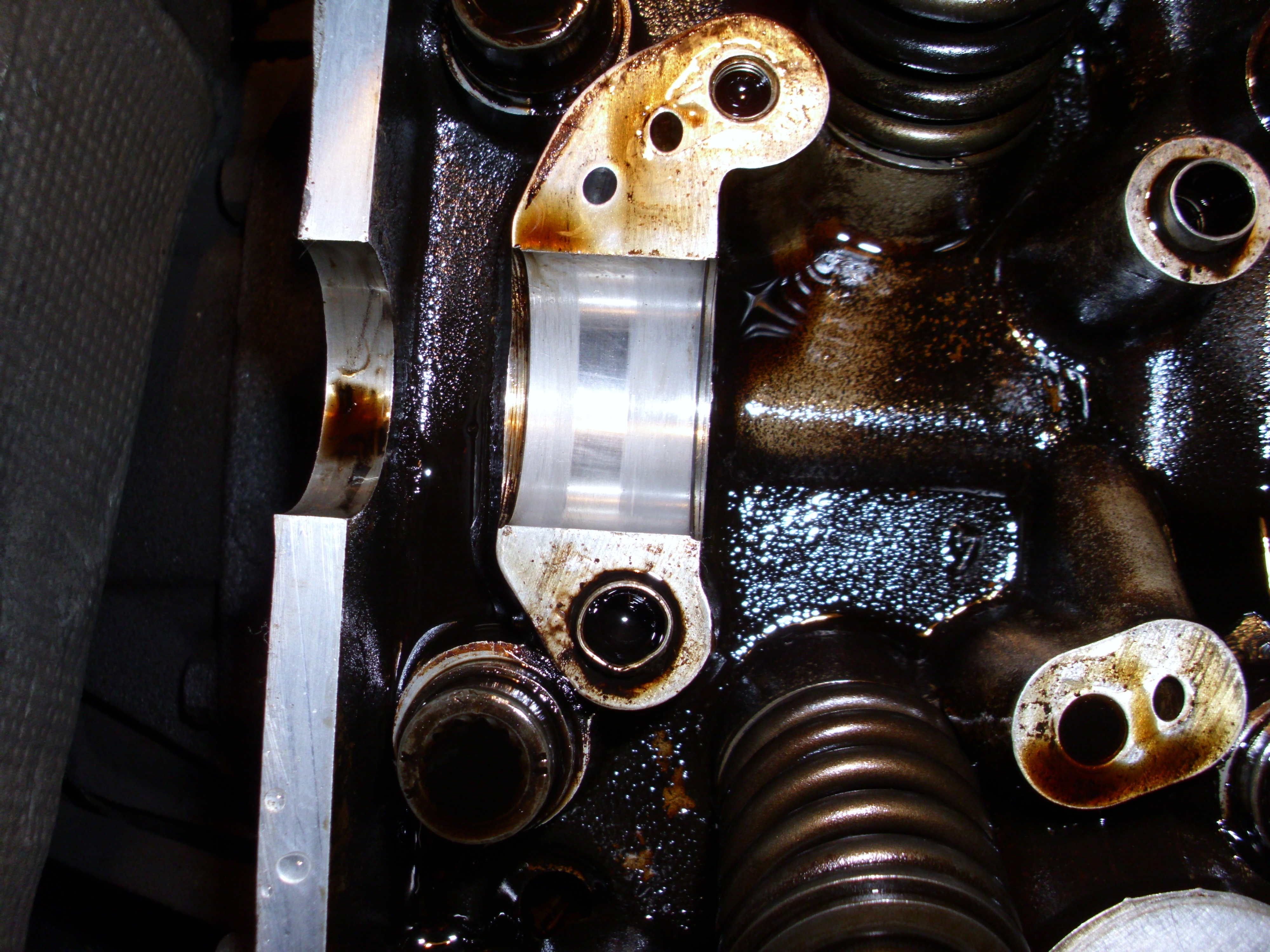

короче снял сегодня крышки подшипников распредвала!
когда снимал первую,кусок распредвала остался у меня в руках,тоесть распред попалам!
это пол беды,все постели ГБЦ были сточены,тоесть как бы видно что перед смертью распредвал долго работал без масла!хотя посинения не видно вообще,только задиры в самой ГБЦ,сам распред как зеркало!
далее оставив только клапана,я начал крутить за коленвал и легко крутилось,значит клапана не загнуты в хлам????,посторонних звуков,стуков при кручении не наблюдалось!просто не было под рукой ключа для съема ГБЦ.
теперь вопрос:пригодна ли такая ГБЦ к ремонту???
что делать с ней?вести на ремонт и вставлять ремонтные вкладыши??плюс другой распредвал???
предыстория такова,что еще годик назад где то,когда меняли два раза прокладку ГБЦ,снимали натяжитель цепи и как я понял его не перезаряжали!но все было ок,тока цепь гремела при заводе в мороз утром!после прогрева все было норм!могло ли из за неправильно собранного натяжителя такое случится???и почему вообще такое могло произойти???
фото постелей ГБЦ прилагаются!

#7 ОФФЛАЙН   стодвадцатьшестой
стодвадцатьшестой
  • Cообщений: 2313
    W210
Отправлено 09 March 2011 - 21:10
Ну, я бы не сказал что на фото показаны какие-то страшные задиры.
В своё время, я тоже имел удовольствие снимать головку на 102 моторе из-за перескочившей цепи. Так у меня износ был на много больше на постелях. И распред потёртый. Тогда я ничего не менял и не шлифовал. Давление масла было 1,5-1,8 на ХХ.

#9 ОФФЛАЙН   sheremet
  • Cообщений: 24781
Отправлено 10 March 2011 - 09:55
да я как бы для себя делать хочу!
но вот незнаю чего с головкой делать?протачивать???или туды вкладышы вставляются после проточки???ремонтные
ремонтных вкладышей, на эти головы, не существует в природе.
ремонт головы возможен только одним способом. снимают немного металла с нижней плоскости крышек постелей и фрезой проходят чуть ниже. результаты хорошие, но стоит это нифига не бюджетно, в Механике порядка 8 000р.
плюс покупка нового вала, под б\у точить бессмысленно.

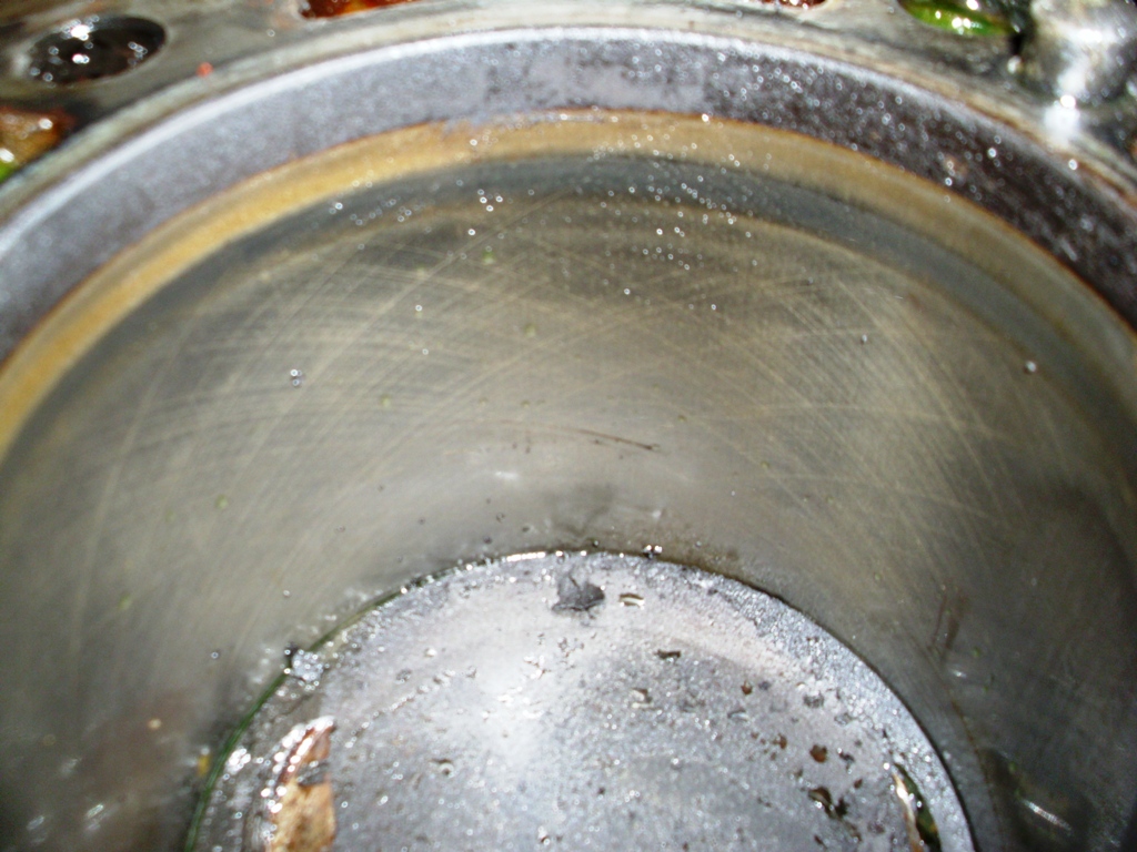

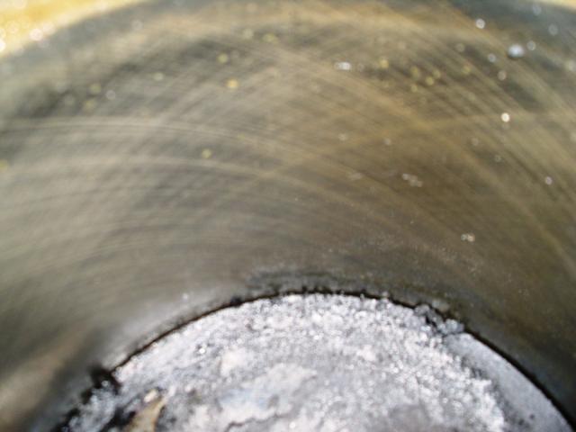

#15 ОФФЛАЙН   МАКСЯ
МАКСЯ
  • Cообщений: 1962
  • Город:В.НОВГОРОД
Отправлено 12 March 2011 - 20:34
Alex724842
про люфт поршней-ступенька есть сверху?кольца видно? а прочитал.если хон это на самом деле хон то не волнуйся-всё ок.
по клапанам смотрится радиальный люфт(либо книжку кури либо сюда http://rutracker.org...c.php?t=985991) работы по головке отложи до покупки вала.купишь вал-прикидывай
Сообщение отредактировал МАКСЯ: 12 March 2011 - 20:39
теперь ещё
#16 ОФФЛАЙН   Alex724842
Alex724842
  • Cообщений: 1664
  • Город:Казахстан-караганда
    mercedes 230E
Отправлено 13 March 2011 - 07:09
Ступеньки вроде нету,но там на всем цилиндре рисунок,как бы узоры нарисованы,не то что процарапало,поэтому я уверен что это хон.
когда поршень в вмт то не могу сказать что кольца видно,если приглядеться то видно.
попробую все сфоткать

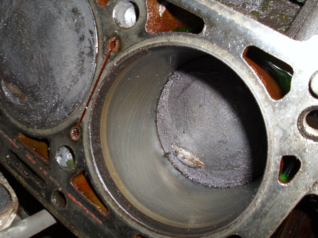

#17 ОФФЛАЙН   Alex724842
Alex724842
  • Cообщений: 1664
    mercedes 230E

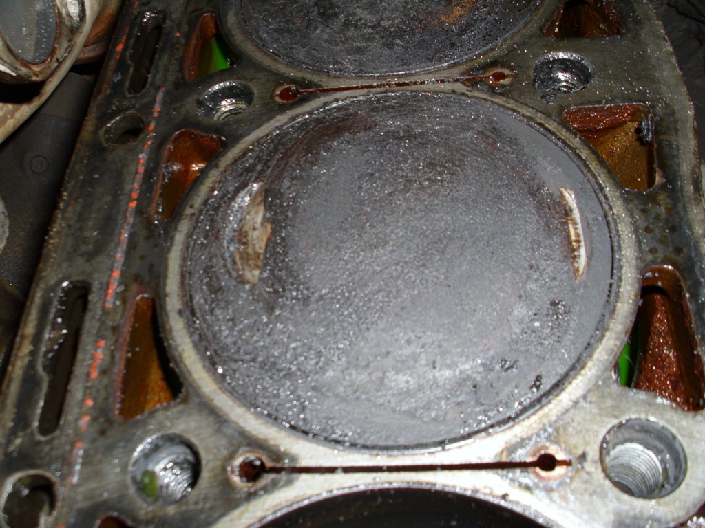

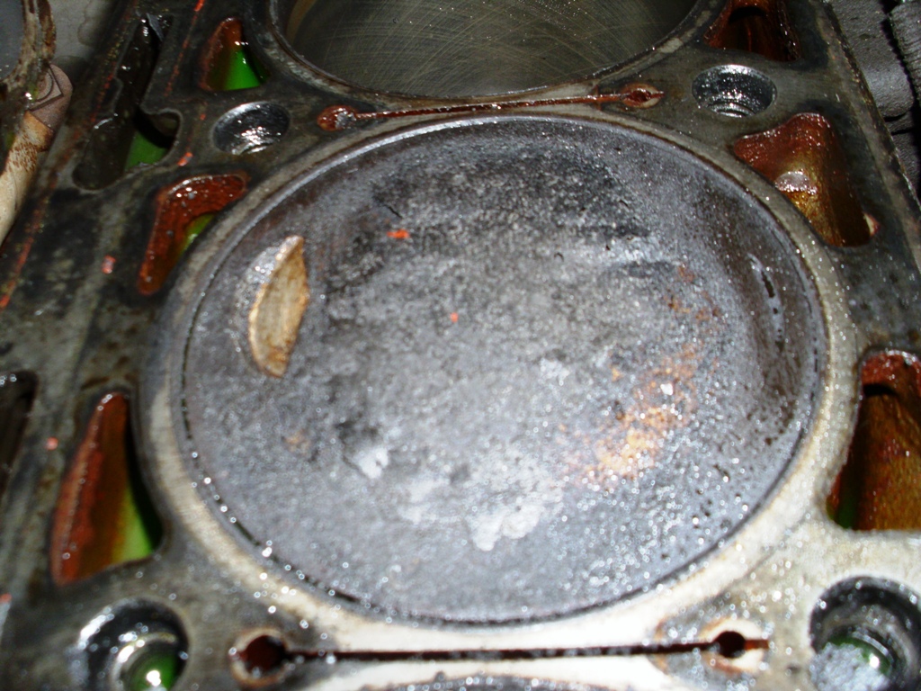

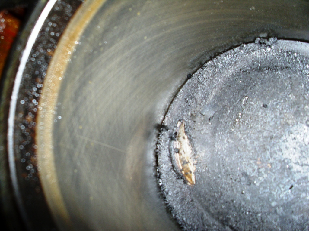

Отправлено 13 March 2011 - 11:10
вот сегодня сделал немного фоток,гляньте может чего скажите по фото!
кстати подскажите насчет поршней,на фото видно что клапана по ним так били?или вмятины такого размера это нормально?
проточки в поршнях были,но как то сильно глубоко или мне кажется!

#18 ОФФЛАЙН   ubazza
ubazza
  • Cообщений: 900
Отправлено 13 March 2011 - 13:21
Сочувствую. купите мотор в сборе без документов.... и не мучайтесь вы с этим движком. сколько ездил номер двигателя никогда не смотрели, даже при постановке на учет.
W201 2.0 102.961, МКПП 4, 84 г.в. Январь 5.1 61/Дроссель 406/РХХ 10,5/ДПДЗ/ДМРВ 116/ДПКВ/ДД/Ф 107/МЗ/ДК/ - экспериментальный болид.
керамический блок

сочувствую это значит мотору конец?
почему что именно не так?
головка на замену,так дешевле!а чем блок и поршня не нравятся? :mrgreen:
поршня все в масле горелом,я когда снял МСК то офигел,как вариант мне когда двиг делали год назад не меняли их,а нае...ли меня!
я снял их мало того что они были как железные,так они не прилегали к клапанам а просто болтались на них,думаю от этого и угар масла и свечи в масле!
двиг менять нету финансов,да и морока с доками,я когда потерял тех паспорт,все восстанавливал и в первую очередь дпсник полез в капот и списывал номер двигла и номер на кузове!
