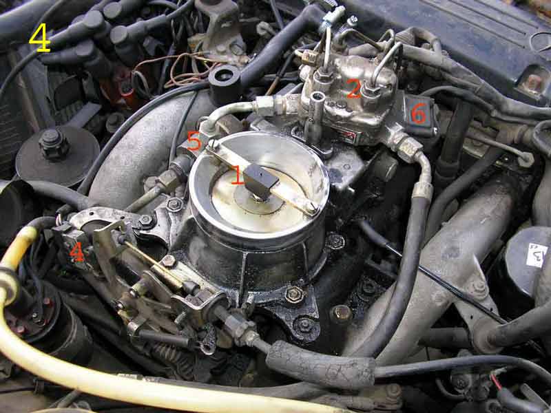

Подскажите пожалуйста сколько оборотов должен держать 103 мотор 3.0 бензин на w124 (мех. коробка) на ХХ на прогретом полностью моторе? У меня держит 900 и мне кажется что это многовато... И где можно покрутить ХХ?
И ещё вопрос... На картинке под номером четыре (красным написано) есть штука у которой есть лапка с колёсиком на которую нажимает штука с тросом от газа (адский сказал, но извините не знаю как всё называется). так вот это колёсико должно на ХХ быть прижато или нет. У меня второй мерседес уже и на втором оно не прижато??? И вообще что это за хрень и зачем она нужна?
З.Ы. надеюсь кто то поймёт что я имел ввиду)))

Я думаю 900 эт многовато,так-то под капотом на передней панели где левая фара, табличка быть должна там параметры указаны.
Микрик ХХ это. При полностью отпущеной педали газа должно быть нажато (прижато).

он на работу двигателя как то влияет???
Только на ХХ. Обороты ХХ будут повышены (если не нажимает, либо микрик не работает).
Когда педаль газа не нажата, колёсико всегда должно быть прижато. Его функции, когда колесико нажато:
1) Включение отсечки топлива при сбросе газа. Действует только, если свыше 3000 об/мин.
2) При сбросе газа включает РХХ и начинается регулирование оборотов на хх.
900 об/мин - это много. Должно быть 700-800 об/мин. Вполне возможно, что хх у вас завышены из-за того, что колесико не нажато.
У тебя лампочка ABS горит при движении?
нет, с этим к счастью всё нормально)
Всем спасибо за помощь, пойду покручу, что бы нажало на колесо)
до банальности проверяемая деталь, скинь разъем подключи к выключателю цшку на прозвон, понажимай раз 20 дросель, ни одного пропуска быть не должно!
