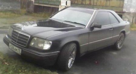

думаю надо поставить 19ые катки :mrgreen:

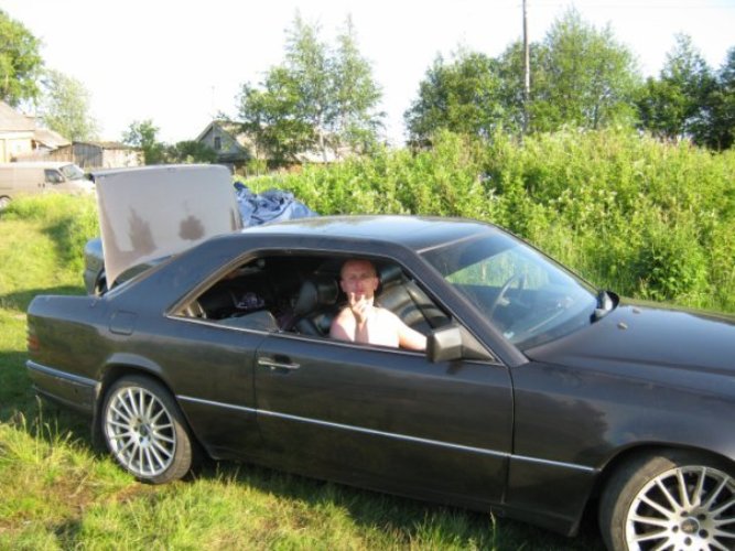

с"мяса"кот.на заднем плане первой фотки-поставить что-нибудь,всё заработает.......а вообще...и форсунки могут и лопата и п.д.з. и.т.д.

не совсем так-же понятны фото автора и его любимца ))))))))))))))))

он просто не знает точно как его любимец называеться :rolleyes: :rolleyes: :rolleyes:
