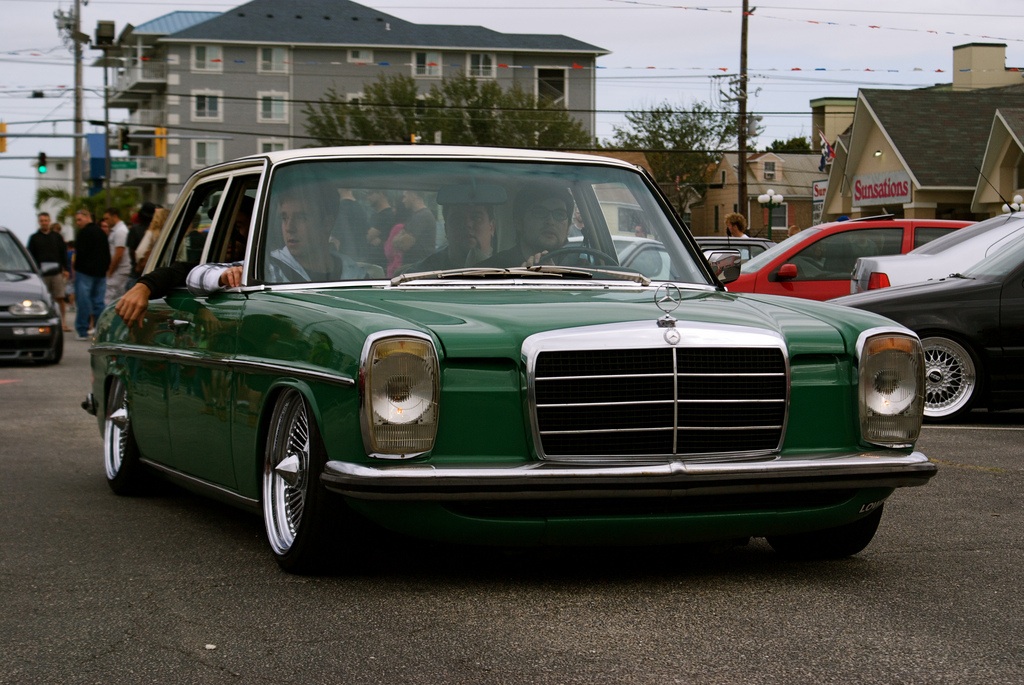

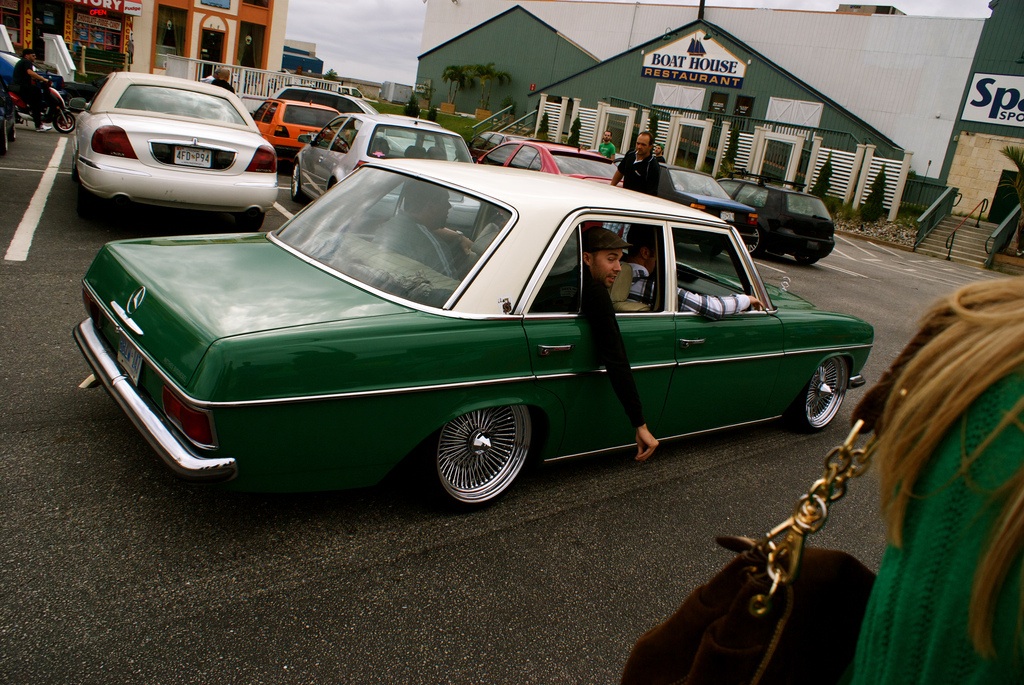

    1994 W124 E220
Отправлено 11 March 2011 - 01:15
для боевого настроя :)
