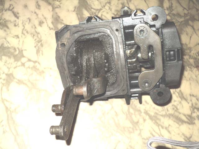

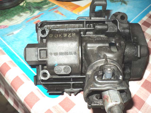

Кулиса от коробок с зеркальной схемой переключения (717.450, .451) имеет номер на корпусе 129 260 05 94 или 06 94. Ставилась на 124 кузов 300Е-24, 320Е и Е320, на 140 кузов S320, на 129 кузов 300SL. Сделать ее из обычной 5-ти ст. кулисы невозможно. Для этой кулисы, коробки и 124 кузова требуется свой комплект тяг.
Выглядит примерно так:
