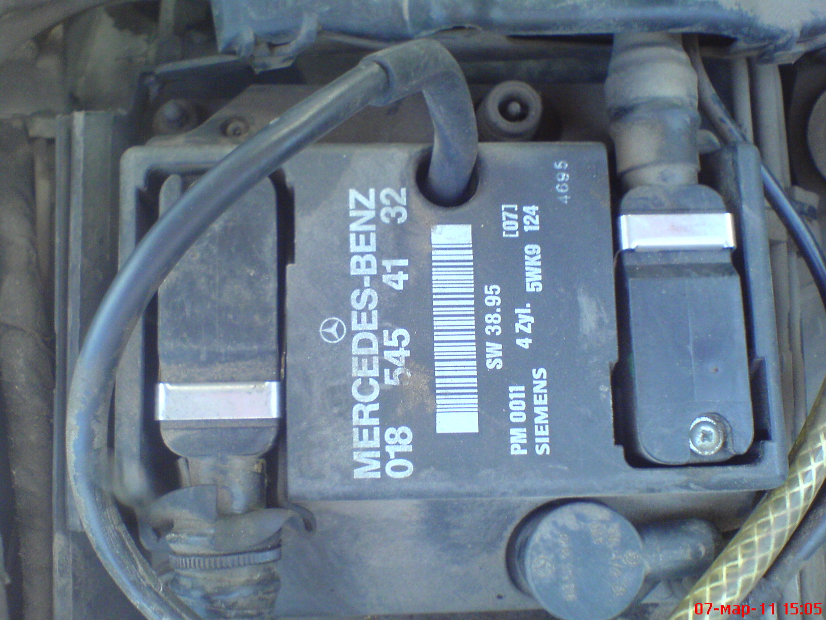

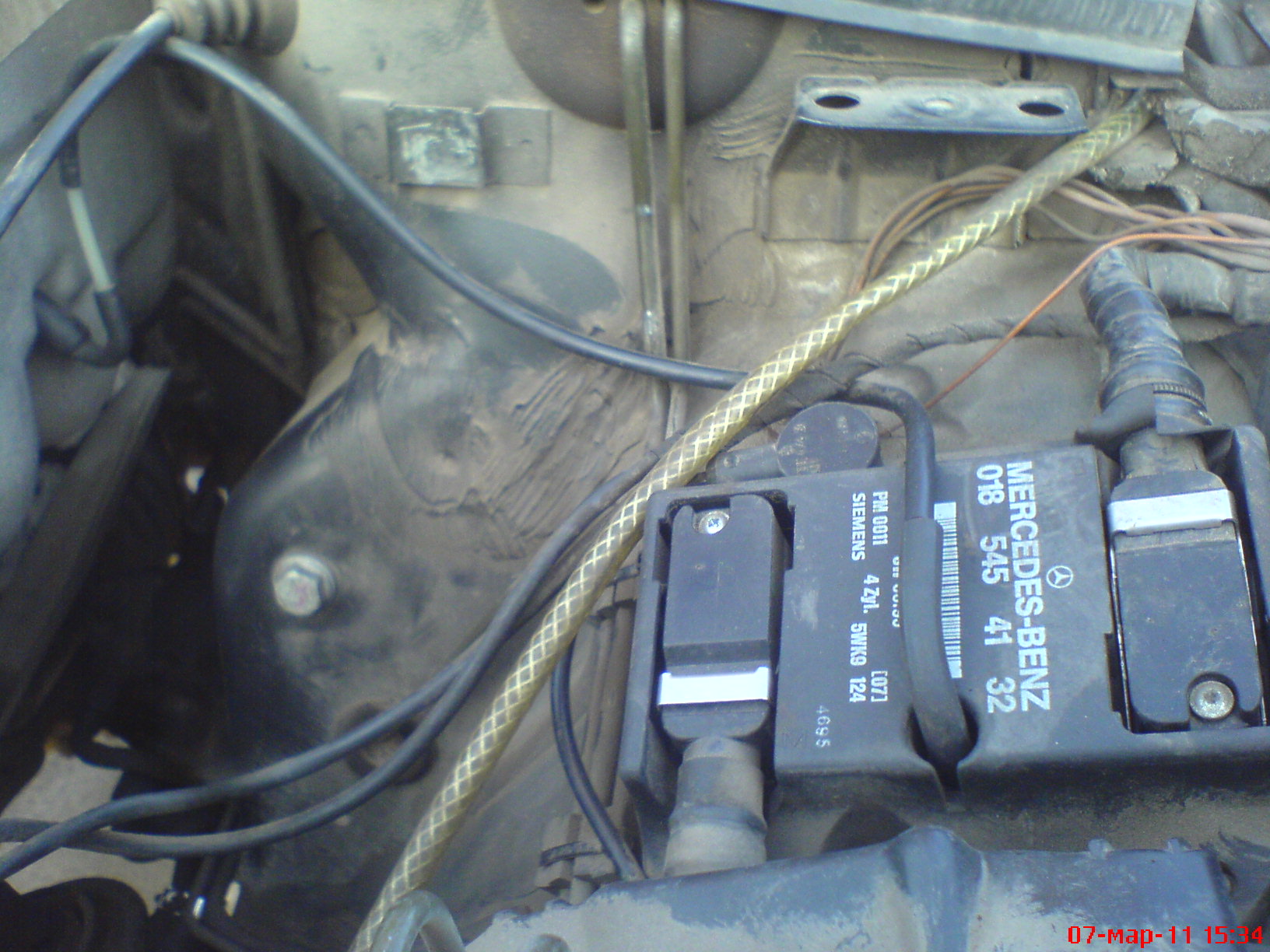

Всем привет..! Такая проблема-накануне ездил весь день-всё было нормально..заправился как обычно,на Лукойле..Вечером поставил на стоянку,а с утра не смог завести..на улице-0 градусов..При повороте ключа-все приборы тестируются как обычно..бензонасос тоже срабатывает как обычно..При включении зажигания-стартер уверенно крутит двигатель(аккумулятор 100 ампер),но при этом совсем не схватывает..Проверил свечи-были с небольшим нагаром(почистил)..искра нормальная..Проверил трубку,которая идёт от впускного коллектора к блоку PMS на MAP-сенсор..Трубка чистая..сухая..без следов конденсата и масла..продувается легко..Проверил подачу топлива на рампе-тоже всё нормально,и на подаче и на обратке..Такое ощущение что нет сигнала на форсунки..За 3,5 года эксплуатации машины-такой проблемы не было...масло от замены до замены не доливаю(пробег за год в среднем 10 тыс.км...езжу каждый день..в любой мороз заводилась..)..У кого какие мысли есть на этот счёт..? ..Заранее благодарен..
