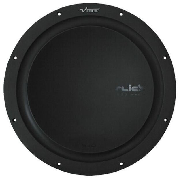

Вот нашел тот Саб, что хотел :biggrin:
Vibe Slick S15
Характеристика Значение
Тип сабвуфер
Типоразмер 38 см (15 дюйм.)
Количество полос 1
Мощность 500 Вт (номинальная), 1500 Вт (максимальная)
Чувствительность 92 дБ
Диапазон воспроизводимых частот 20 - 850 Гц
Импеданс 4 Ом
Корпус нет
Количество динамиков 1
Размеры 380 мм
:slobber:

SPL-это соревнования по максимальному звуковому давлению.

#11 ОФФЛАЙН   lexa 74
lexa 74
  • Cообщений: 616
  • Город:Челябинск
    W 168
Отправлено 15 March 2011 - 19:01
Посчитал,закрытый ящик получился 47 литров,завтра еще фазик посчитаю,там вариант поинтереснее...Сам с такой головкой не работал,поэтому из личного опыта порекомендовать нечего...

#12 ОФФЛАЙН   Мерсовод Пахан
Мерсовод Пахан
  • Cообщений: 13
  • Город:Кемеровская обл.,Новокузнецк
    W 123, 1979г.в. м 115 МКПП
Отправлено 16 March 2011 - 11:42
Благодарю за ПОМОЩЬ :D а как узнать какие габариты(ширина, высота, длина) нужно делать под эти 47 литров :confused: как ее считать?
#13 ОФФЛАЙН   lexa 74
lexa 74
  • Cообщений: 616
  • Город:Челябинск
    W 168
Отправлено 16 March 2011 - 12:33
Промерь место где будет ставиться ящик(длину,ширину,высоту),умнож,потом где-то прибавь,где-то убавь...Не забудь промерять объем магнитной системы саба.47 литров-это в с учетом установленного сабвуфера,т.е. без динамика ящик по внутреннему объему должен быть 47+объем магнитной системы динамика...

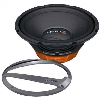

Всем привет!
lexa 74, если не затруднит, можно рассчитать корпус (я так полагаю что ящик будет с фазоинвертором под этот динамик) для: Hertz DS 300
Размер, мм 300
Мощность (пиковая), Вт 300
Мощность (долговременная), Вт 150
Импеданс, Ом 4
Диапазон воспроизводимых частот, Гц 28-300
Чувствительность, дБ 92
Внешний диаметр, мм 305
Диаметр установочного отверстия, мм 275
Диаметр магнитной системы, мм 125
Полная глубина, мм 129
Установочная глубина, мм 139
Вес одного компонента, кг 3.655
Диаметр звуковой катушки, мм 38
Total driver displacement 1,8 л
Данных мало, но это все что я смог найти в интернете :rolleyes:
Динамик не дорогой, бюджетный, так сказать, вариант, поэтому хочу спросить (если знаешь про него что-то), стоит ли он своих 2600р., т.к. покупать буду через интернет-магазин, и возможности сначала послушать увы нет. Почему именно Герц - покупал овалы и блины этой фирмы - звуком вполне остался доволен. Теперь вот думаю про сабик.
Заранее большое спасибо!
Сообщение отредактировал ШуреГ: 23 March 2011 - 20:56
МВ, 190е (w201), 2.0л, KE-Jet, 102.962, 5МКПП, 118л.с, 1989г.
#16 ОФФЛАЙН   ШуреГ
ШуреГ
  • Cообщений: 107
    w201
Отправлено 23 March 2011 - 20:53
Вот более полные характеристики нашел :smile:
D mm 255
Xmax mm 4
Re Ohm 3,5
Fs Hz 28
Le mH@1kHz 2,04
Le mH@10kHz 0,83
Vas lit 176
Mms gr 66
Cms mm/N 0,48
BL T-m 9,10
Qts 0,46
Qes 0,49
Qms 6,40
Spl (1m/2,83V) dB 92
