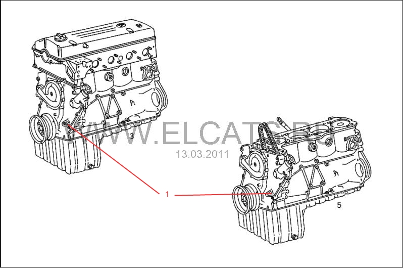

Не могу найти не в мануале не в экзисте. Находится рядом со шкивом коленвала, для чего он нежен.
на фото он крепится, там где цифра 1
ПС у меня карбюратор, вроде ДПК не должно быть????

датчик холла

датчик холла
Это который обороты??? А он не на генераторе?

в ке он идет на диагностическую колодку и больше никуда.по карбу кури схемы сам.на генераторе вообще нет никаких датчиков.по крайней мере на 102 моторе

датчик холла
Он бывает только у TSZ ?

Он стоит на всех 102 моторах, кажись. И как указали выше
т.е. в работе мотора участия не принимает.
По нему (датчику) можно проверить совпадение меток колено-распредвал (глазами), а так же определить растянутость цепи (глазами).
на крабе тудаже и нужен только для подключения к колоде диагностики что на карбе нах не нужно, короч если мешает можно выкинуть, я после капиталки не стал его ставить
для этого есть другие метки и дадчег не причем
да, это кронштейн у всех есть, но а сам датчик ДПКВ, который следит за шкивом коленвала у каких автомобилей стоит?

Этот датчик(индукционного типа) нужен для определения частоты вращения двигателя при диагностике,я свой снял так как он не где больше не нужен.

какой то бредятины понаписали-это датчик холла.какого он нах индукционного типа?.дпкв индукционного типа стоит на колоколе маховика

Макся они одинаковы по принципу работы.В них обоих катушки на сердечнике намотаны,в трамблёре катушка тоже индукционного типа,потому и называются датчики индукционного типа.Физика 8 класс рулит.
