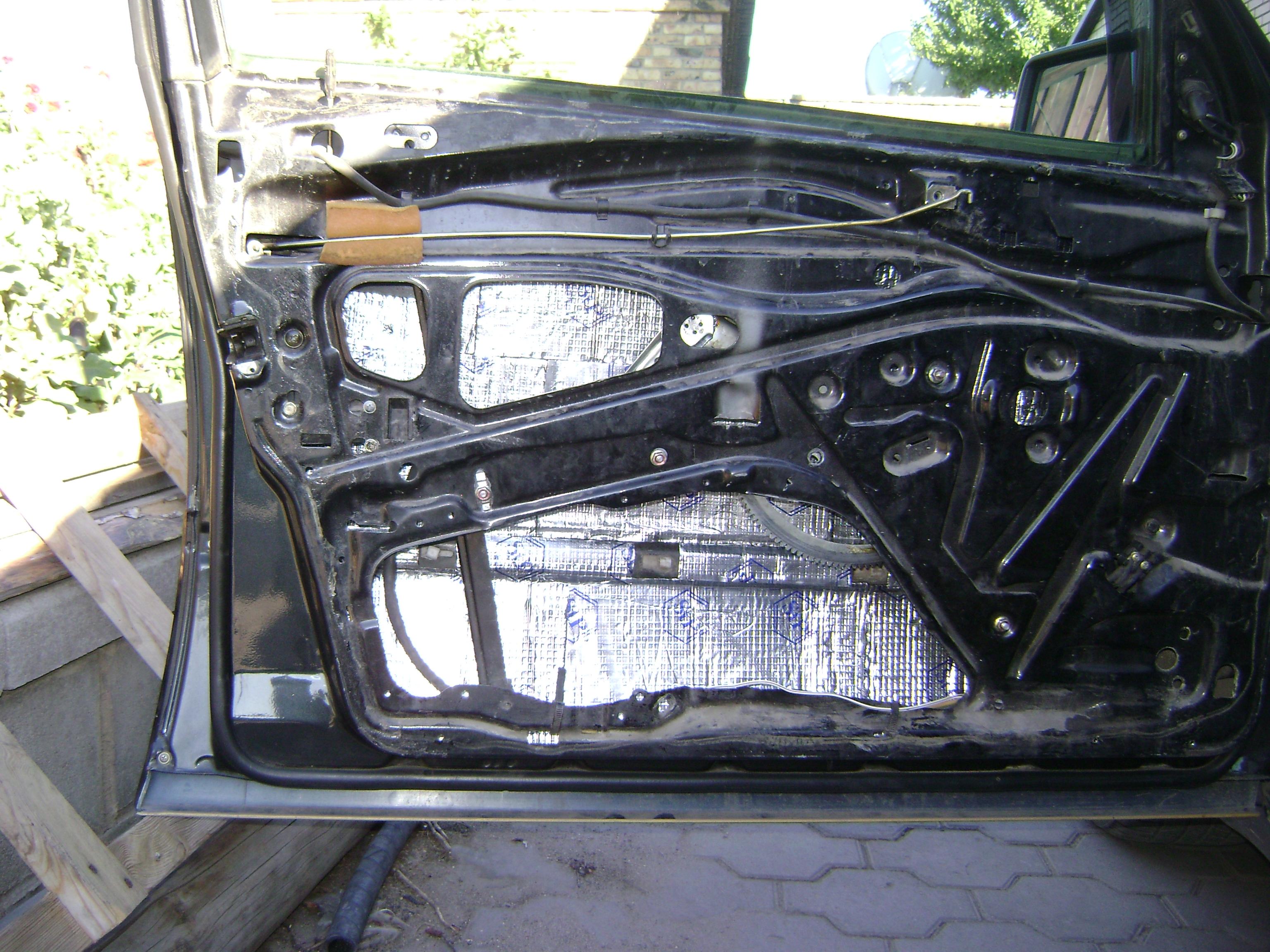

я просто купил вибропласт, оторвал с двери родной кусочек, и все заклеил новым, незнаю правильно это или нет, но результатом доволен

Правильно и вполне достаточно.
Сплен 3 мм можно использовать вместо родного полиэтилена между дверью и обивкой ейной.
