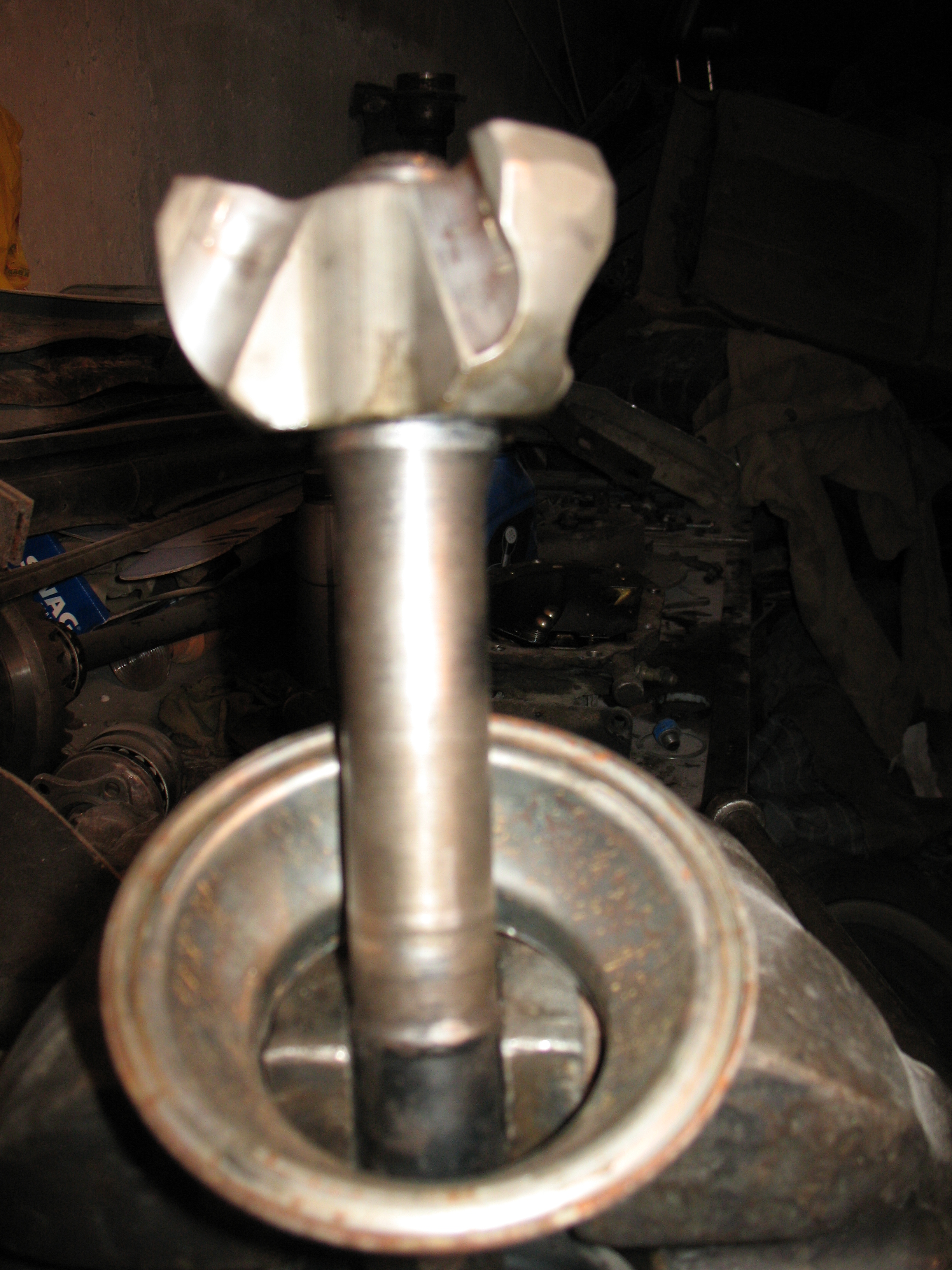

Отделив наружную шлицевую часть, обнаруживаем "трипод",плотно сидящий на шлицах. Промываем его центральную часть и обгаруживаем на валу стопорное кольцо,которое легко снимаем. /это как раз к вопросу о том, что можно сбить "гранату"без разборки чехлов-в этом случае ломается стопорное кольцо и посадочное . гнездо под него на самом валу/. Из примерно 10 полуосей на 8-ми стопорные кольца стояли, на двух-нет /и вроде бы не было, т.е. до нас их никто не разбирал/. После чего закрепив полуось в тисках "триподом" вниз так, чтобы она уперлась кольцевым выступом в губки тисков сверху, при помощи кувалды и медной проставки сбиваем трипод с полуоси.
Дальше берем из собственного бака литр драгоценных /судя по стоимости на Украине/ французских духов "Со-ля-ра" и вооружившись кисточкой и терпением, вымываем все , включая собранные по полу шарики, до первозданной чистоты металла.

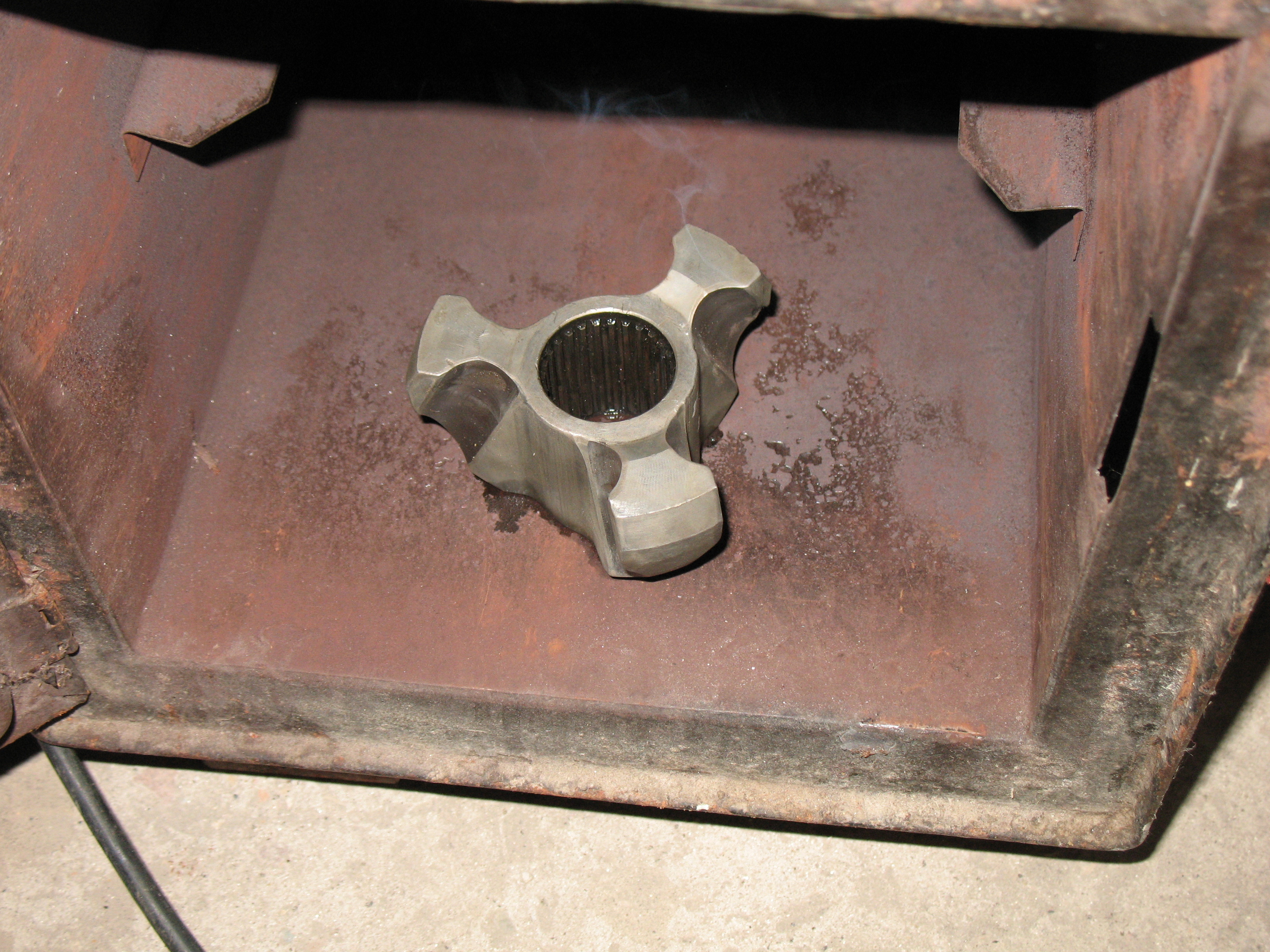

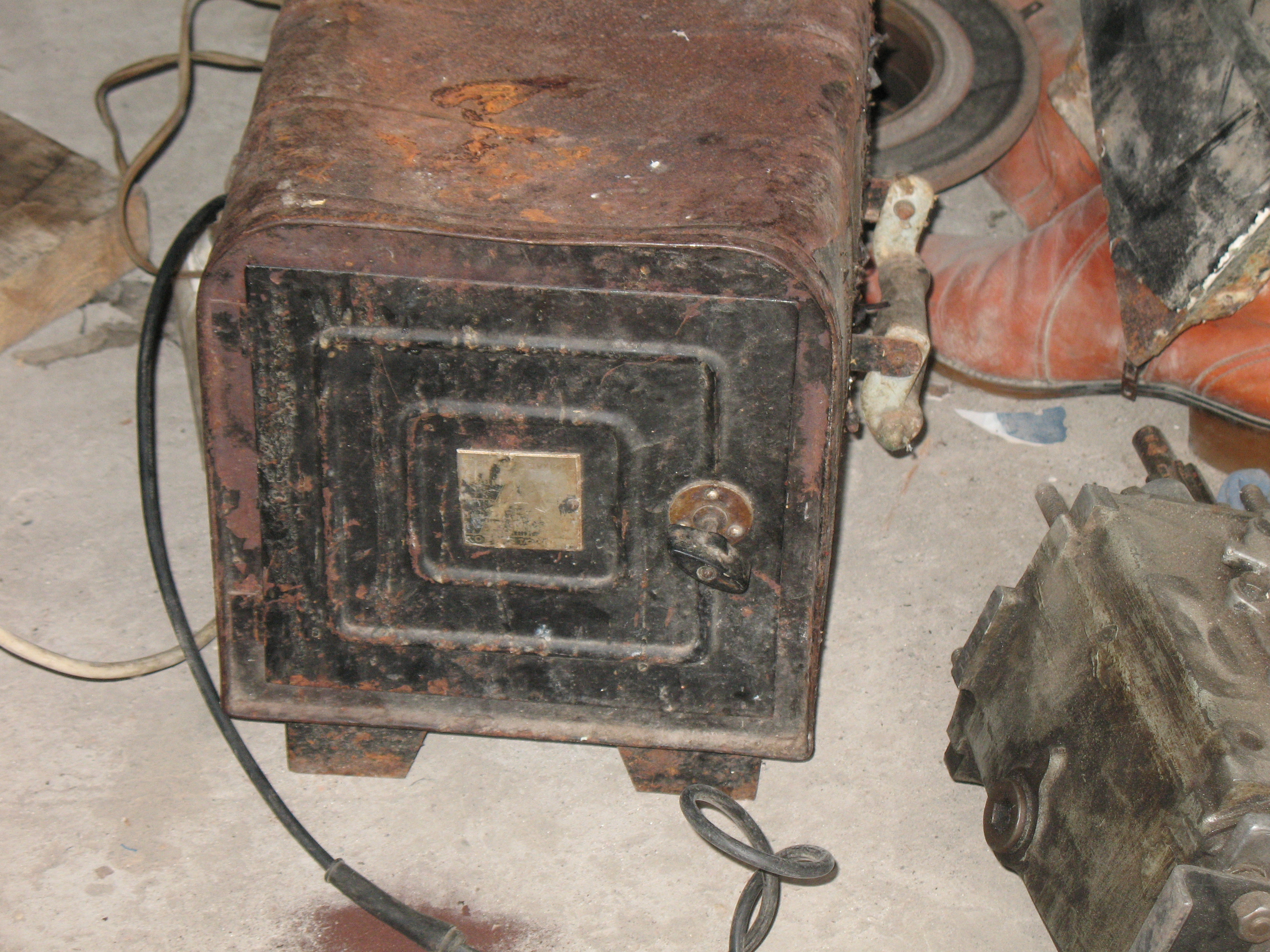

Включаем духовку и укладываем в нее "трипод" не меньше чем на час. В это время начинаем заниматься второй полуосью. По мастерской разносится запах домашних пирожков...

Вспомнив о "пекущемся" "триподе" хватаем плоскогубцы, вынимаем его из духовки и начинаем судорожно искать,чем бы его забить на место. Под руки попадается кувалда и головка для отворачивания форсунок. Насадив трипод на полуось, ставим на него головку и хрясь кувалдой-примеряясь, не сильно. С удивлением обнаруиваем, что "трипод" с первого же ударчика сел до конца на свое место /как неоднократно писалось, без нагрева "трипод" невозможно догнать до конца миллиметра на три/.

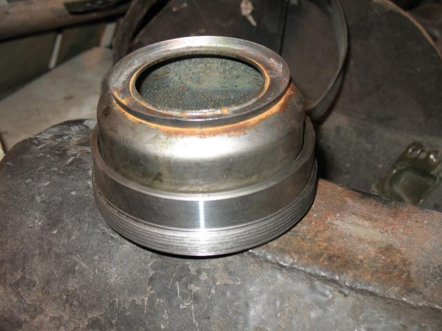

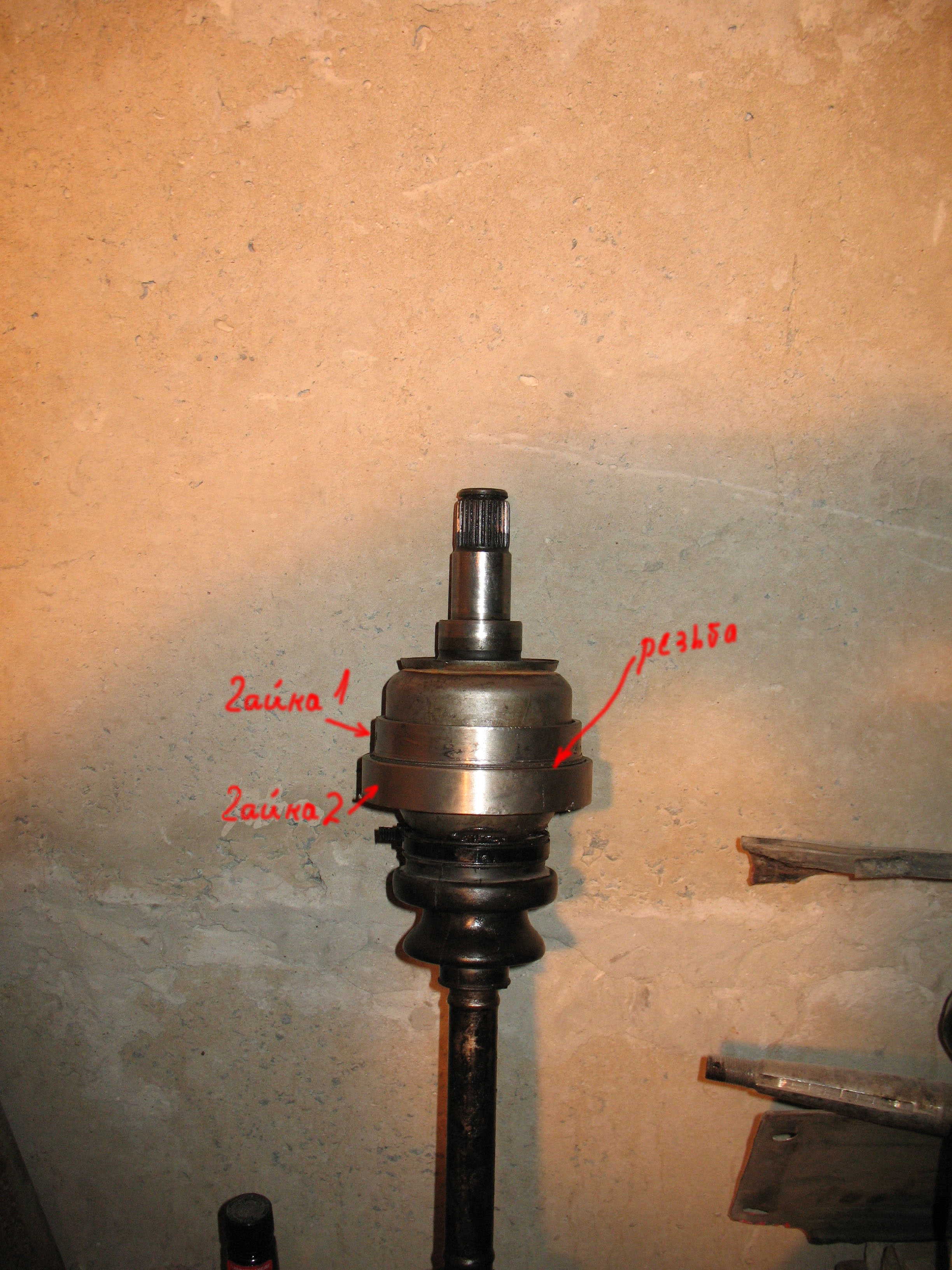

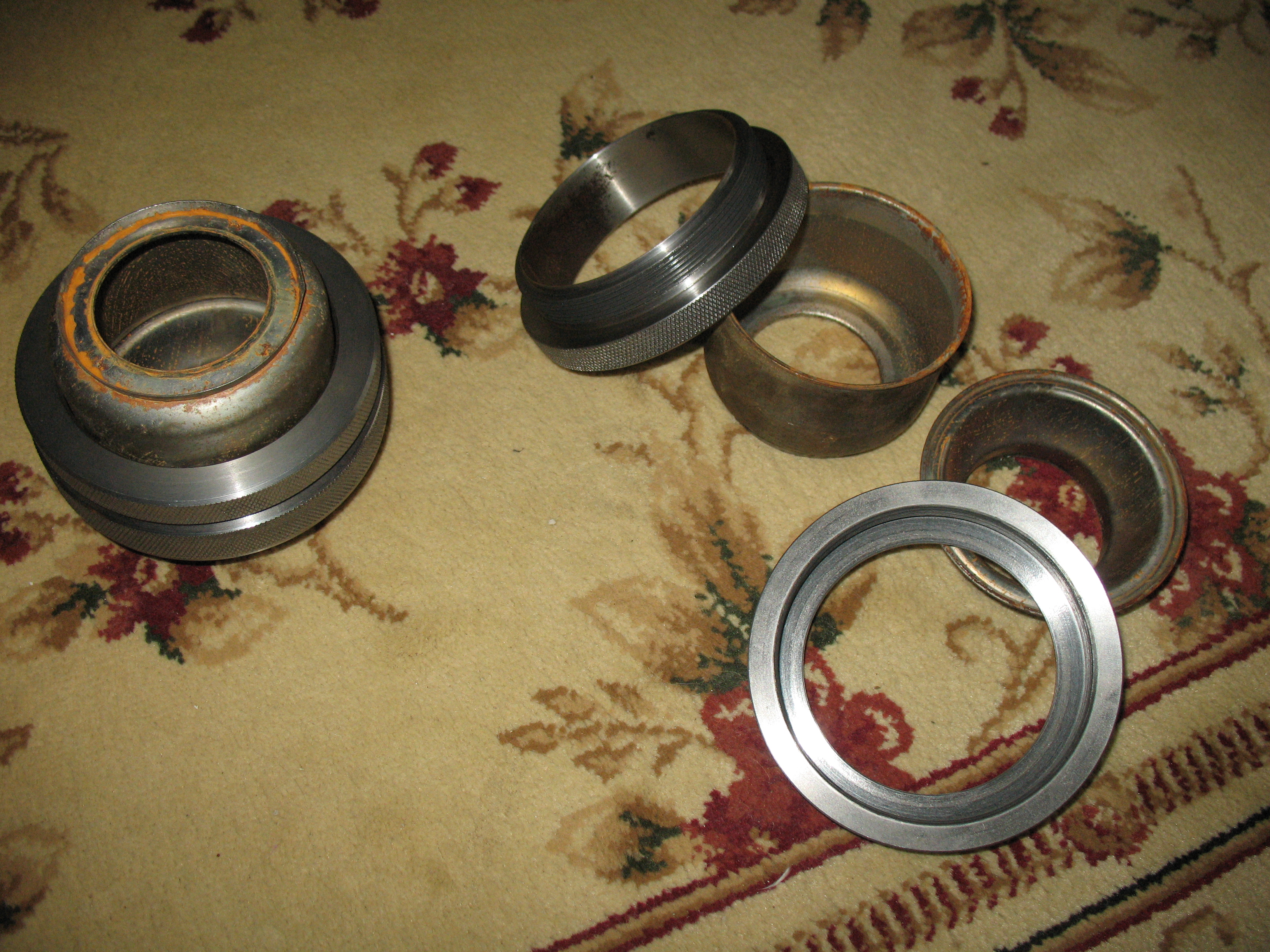

Токарь из большой болванки выточил две огромные гайки с резьбой таким образом, чтобы одна половина с внешней резьбой ложилась на верхнюю часть старого чехла, другая с внутренней поджимала снизу борлее широкую часть второрй половинки старого чехла.
В этом случае вниз предварительно надевам большую гайку, потом резиновый пыльник, потом старый чехол.
К верхней половине чехла гайку можно прихватить углекислоткой , тогда будет удобнее заворачивать гайки.
Перевернув полуось гранатой вниз, затягиваем гайку снычала рукими, потом обмотав ее наждачкой, конечную затяжку проводим при помощи зубила и молотка, нанося удары по окружности. Для надежности половинки гайки можно законтрить точками сварки.
Если нет возможности выточить гайку, половинки чехлов соединяем сваркой, в этом случае вместо резинки между ними промазываем холодной сваркой и даем ей немного застыть.

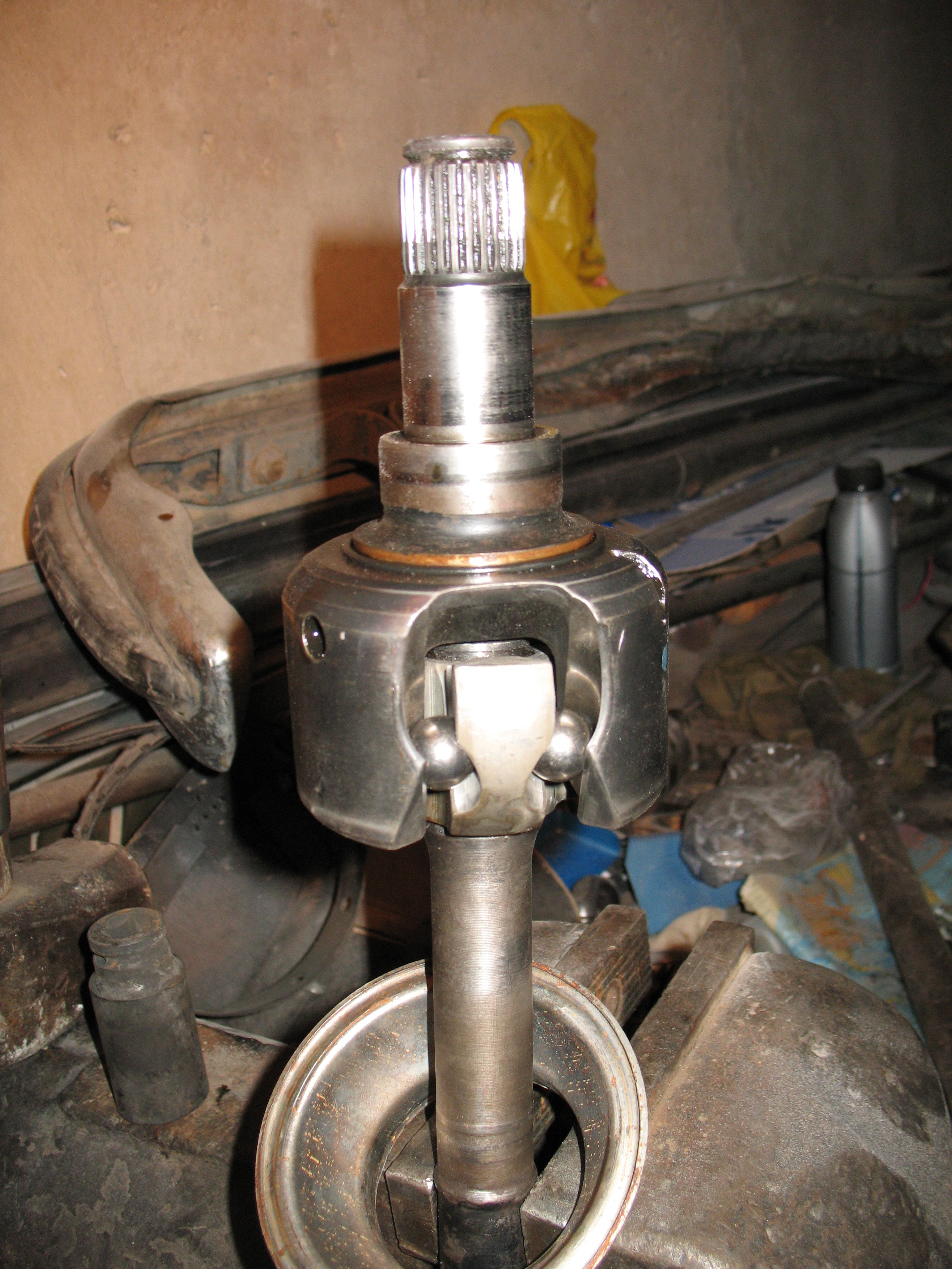

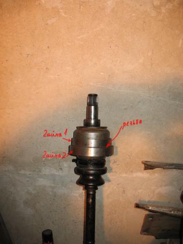

Вот вид полуось после сборки с затянутыми гайками.
Заполняем пространство дополнительно смазкой ШРУС и надеваем и затягиваем пыльник.
После этого ставим полуось на место.

а почем у вас такие гайки? и я не понял, ни по описанию, ни по фото- куда вторую гайку девать? или на фото гайка двойная?
Они какбы две половинки ,одна с внутренней,другая с внешней резьбой.

Отправлено 18 March 2011 - 03:39
Верхняя гайка упирается в буртик верхнего чехла , нижняя-поджимает расширение нижней части
Гайки на фото в постах 5 и 6 немного другие, чем эти-так сказать у тех "издание второе исправленное и дополненное".
Для облегчения сделали более тонкие стенки у нижней и особенно верхней гаек...
