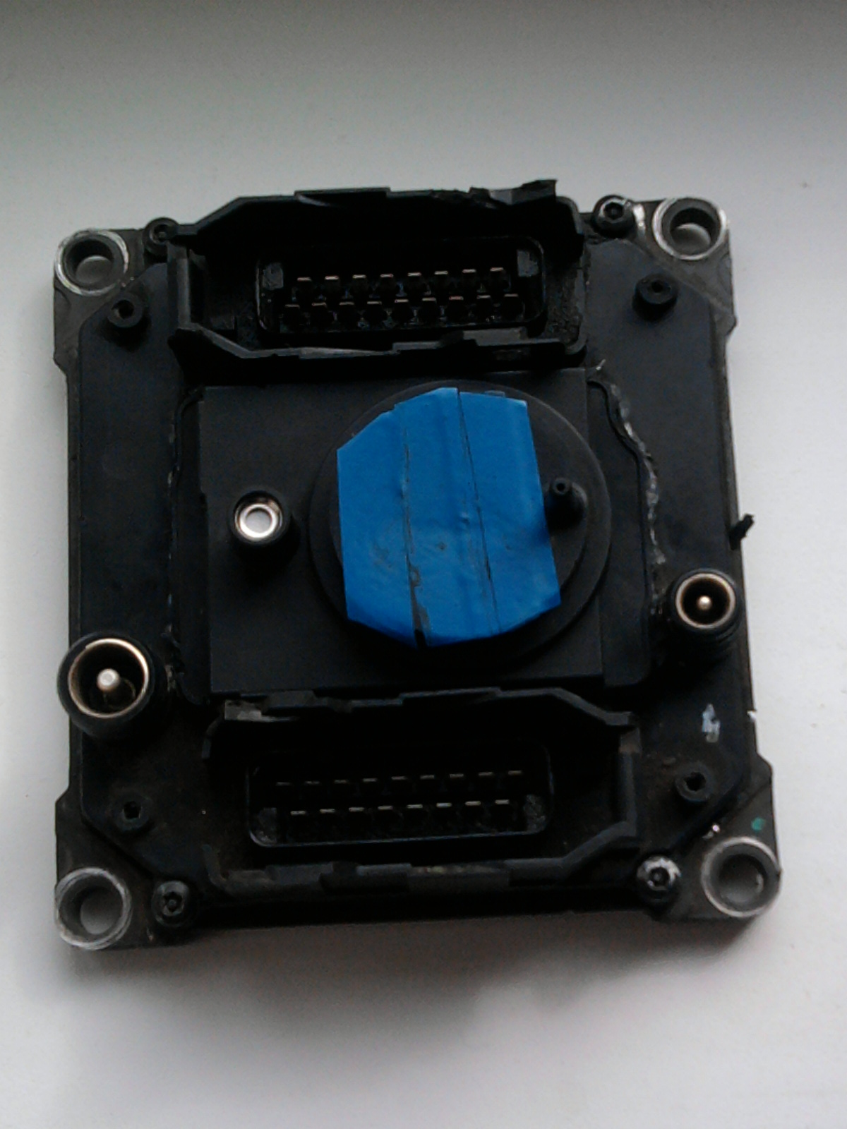

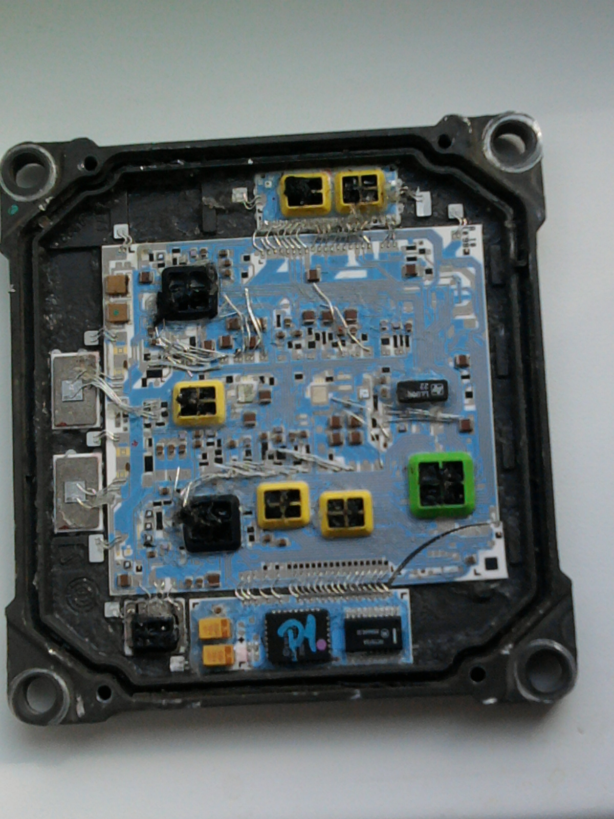

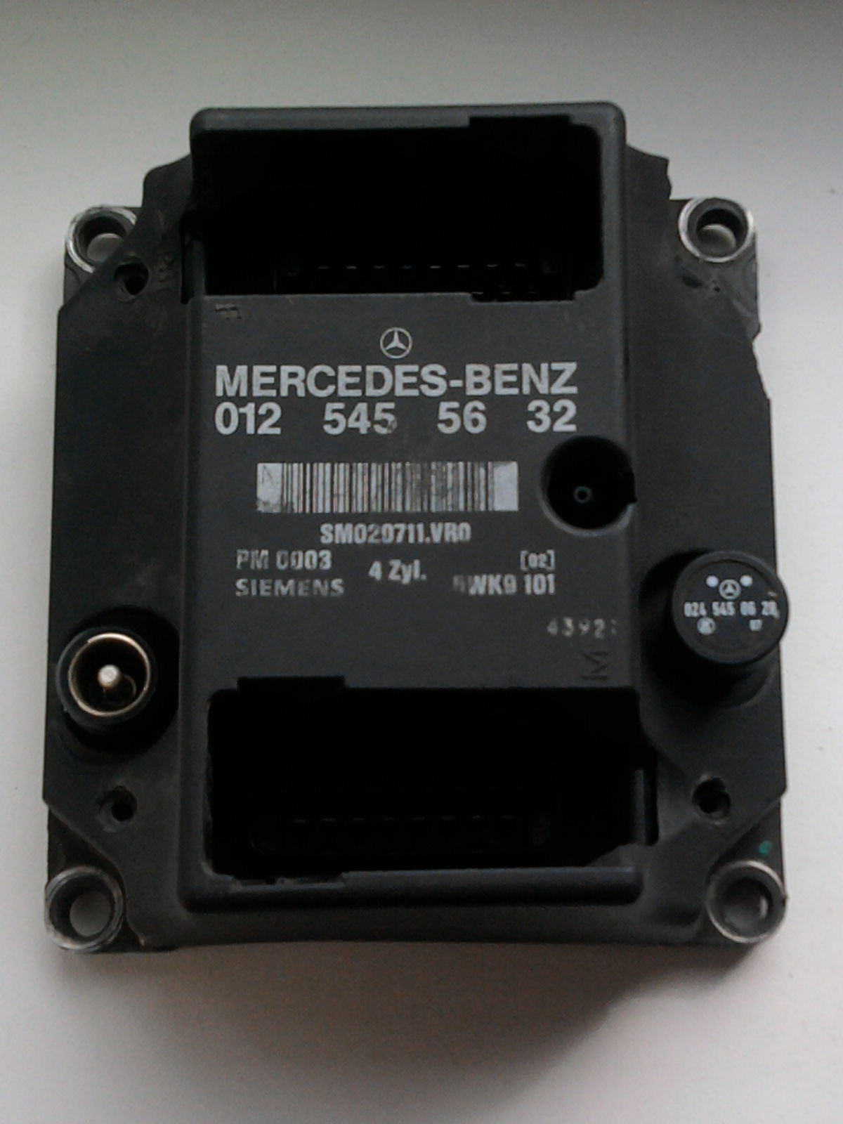

#17 ОФФЛАЙН   vladv8
vladv8
  • Cообщений: 315
  • Город:г. Химки
Отправлено 19 March 2011 - 16:53
Изуродовали блок конечно хорошо, но починить думаю смогу, т.к. судя по фото основные микросхемы не задеты.
