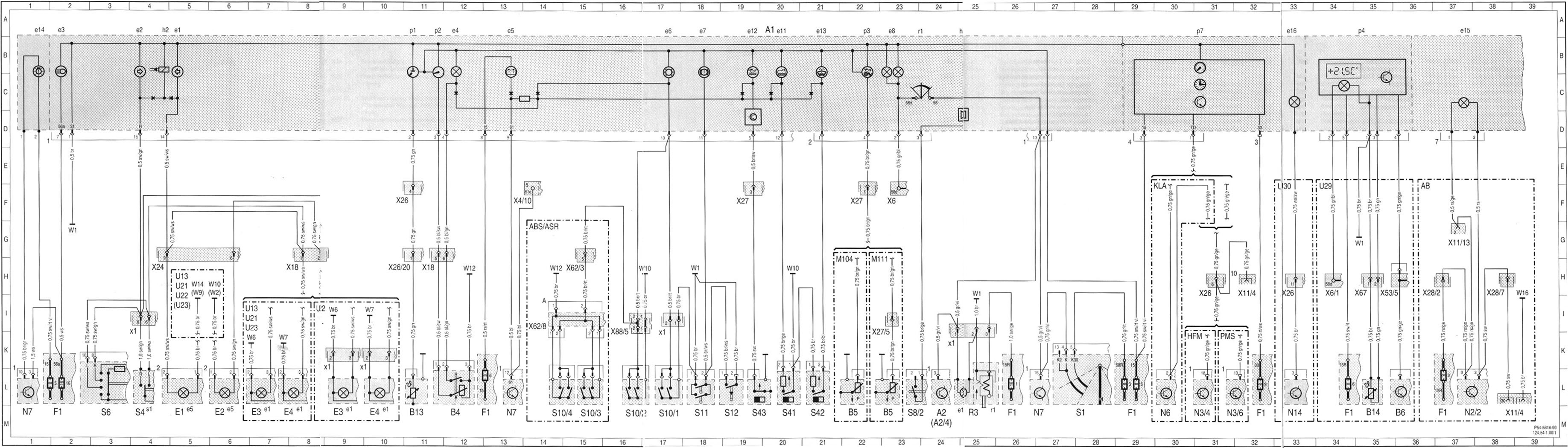

Вот схема приборки:
Видишь лампочку е4?У тебя на неё не приходит плюс.Нада его поискать(+).Дорожку на лампочку просмотреть глазами и прозвонить тестером от ножки прибора,показывающего уровень бенза.Так-же проверить диод(ниже от лампочки е4) и дорожки от диода(так-же визуально и тестером).Если сам не сможешь-ищи электроника или грамотного электрика.Делов на полчаса!
Пы-Сы:сама лампочка может не контачить,когда в приборку ставишь!
