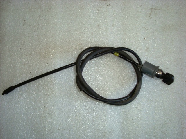

Порвался тросик регулировки(повышения) оборотов ХХ. Ищу в Экзисте найти не смог че-то. ДАйте номером у кого есть.
Вот он тросик

A 123 300 03 32
Можно метр тросика купить в каком-нибудь велосипедном магазине, разобрать крутилку, подогнать по длине, на концы тросика накрутить несколько витков тонкой проволоки и пропаять это дело и собрать. Разницы не заметно.

Да может так и сделаю. А сколько оборотов делает крутилка с нормальным(рабочим) тросиком, а то у меня ранее делал менее чем четверть оборота.

Около оборота вроде бы. Чуть больше.
