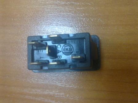

Здравствуйте. Помогите, пожалуйста, подключить кнопки стеклоподъемников на фото. Там 6 контактов и к ним, соответственно, 6 разъемов с проводами, причем на левую кнопку 7 проводов, на правую 8. Забыл зафиксировать их, когда разбирал, теперь не могу собрать обратно. На кнопках контакты подписаны буквами A,B,C,D,E,I. Желательно указать, к какому контакту провода какого цвета подключаются. Спасибо.

я так понимаю кнопки не родные, поэтому проще разобрать одну - и посмотреть как там все устроено.
Кнопки силовые, т.е. на них и +12 и масса приходит.

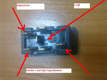

Могу только предположить вот так
а по бокам 2 контакта это масса

я тебе на фото показал, как это должно быть. Ни какой схемы нету +12В через предохранитель идет прямо на кнопку, подключение зависит от фантазии мастера ))))). ОТ мотора подъемника идет также 2 провода на кнопку. Туда еще подключается масса и подсветка.
