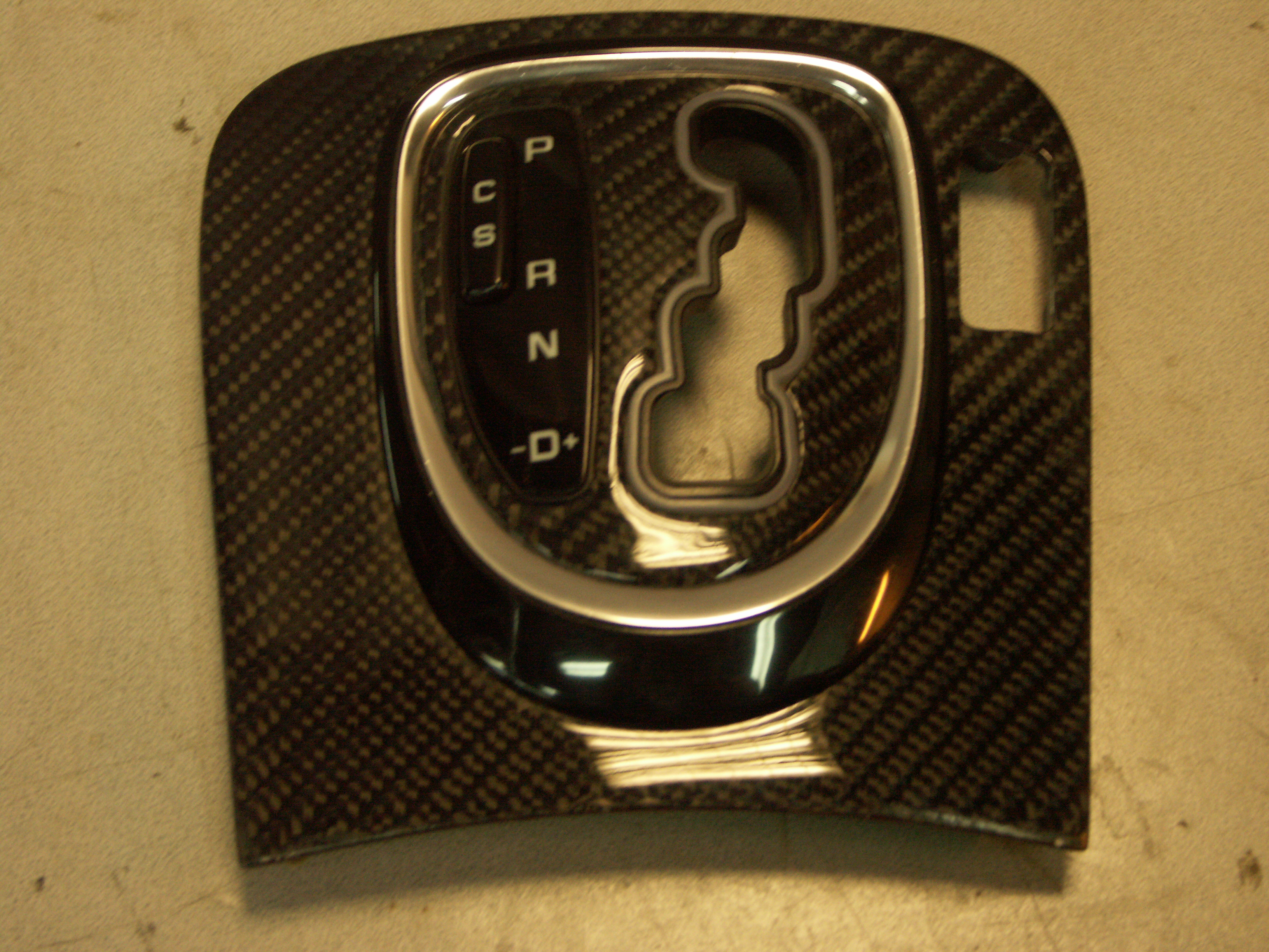

http://www.auto-comf...rtfolio/karbon/
вопрос знатокам: как можно снять деревянные вставки под торпедо чтоб обтянуть карбоном? если есть у кого ссылки и инфа по сабжу просьба подсказать. да и вообще какие интересные идеи по поводу оклейки салона карбоном - выкладывайте. И еще: что можно придумать с центральным дефлектором? он сломан(замок), т.е. когда нужно приходится закрывать заслонку проволокой. Либо как то заглушить на зимнее время, либо приспособить от другой машины, либо привести родноой дефлектор в божеский вид. заранее спасибо!
А я вот отдал лак менять, а мне захерачили аквапринт. На параллельном форуме застремали понятное дело, типа держаться будет недолго. А так, по виду очень даже ничего смотрится, и по цвету хорошо подобрали. Все таки цвет дерева уюта в салоне придает. Посмотрим как с долговечностью.
