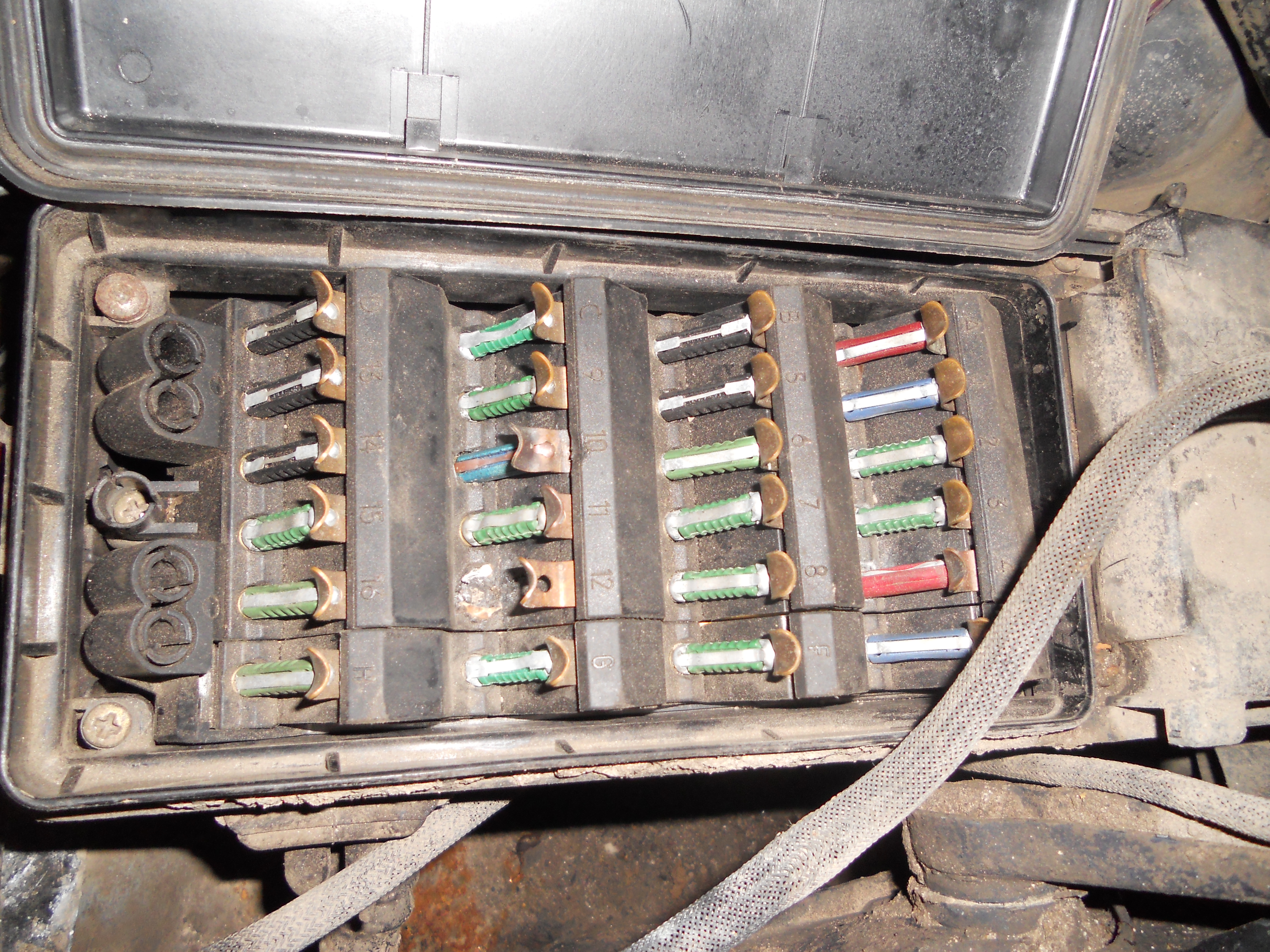

что это??? почему всё работает?ВСЁ кроме Ё..ного пербурга но там мне кажется проблема в другом на новый год сломал ключ в замке зажегания, поменял личинку
всё работает а карб не шевелется ещё если можно то как правельно подключить замок :insane: :moderator: :bangheat:

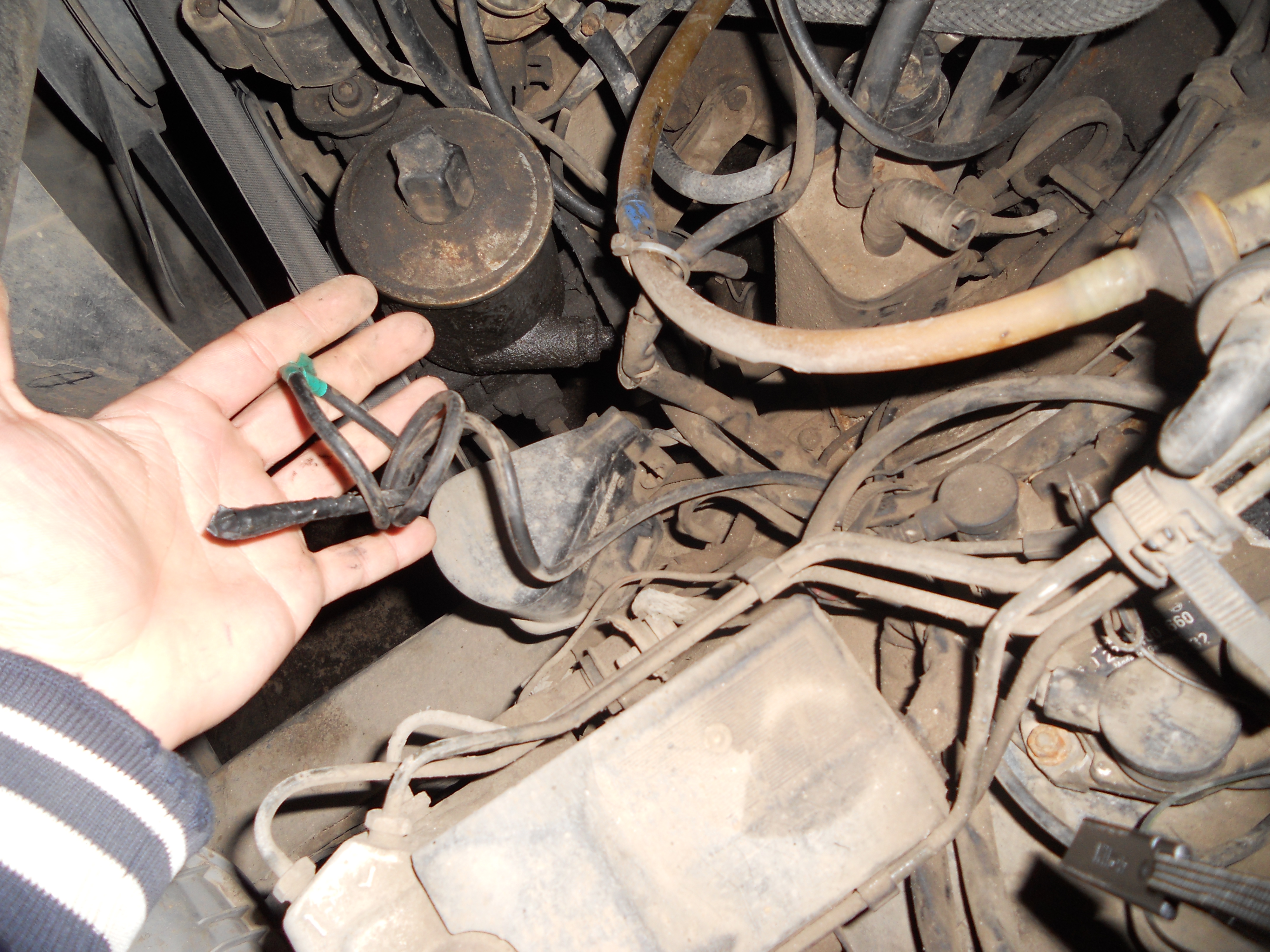

вот провода судя по всему должны идти на катушку , а туда идут два тонюсеньких провода из салона а куда они там крепятся Х.З. подскажите(и вобще если ночь открыть капот то там такая свето музыка всё искрит )у меня был шок как он не сгорел досех пор?))))но тьфу тьфу тьфу DSCN4423.JPG

Окей! проблемы таковы:
1 это предохранитель который сгорел(но судя по схемме он от вентилятора) почемуто он всё оплавил
2это провод в руке который как мне кажется должен идти к катушке но он отрезан и заизолирован а к катушке идёт два тоненьких провода из салона.
КАК вы думаете зачем прибегнул к этому манёвру прежний хозяин?

1) оплавил - потому-что окислился и грелся
2) Фиг его знает! Может прежний хозяин типа противоугонку такую "колхозил"

По поводу проводов -нужно брать схему,тестер и "прозвонить" куда шли эти провода ну и по цвету проводов сравнить со схемой. Обязательно колхоз с проводкой убрать, а то не ровен час...(сплюнуть через плечо 3 раза)

у меня тот же самый предохранитель также оплавленный :)
Это плохой контакт с обратной стороны(если нет других косяков),поднимите плато предов и потяните контакты.
