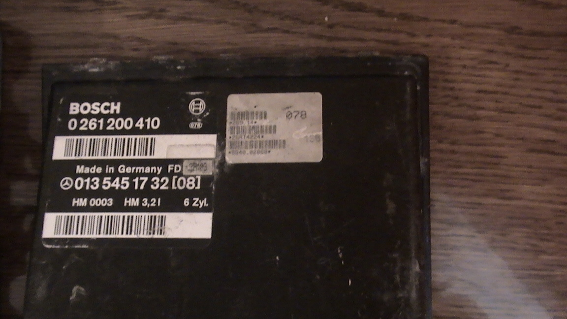

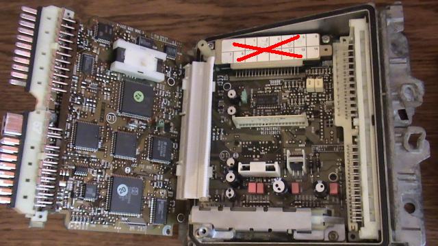

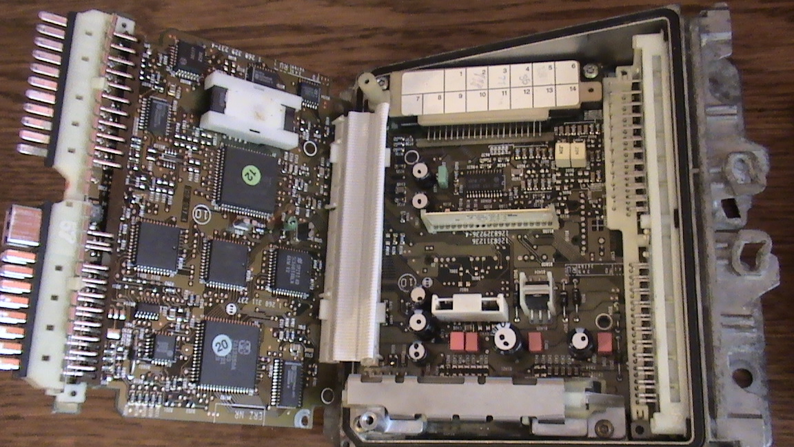

Приветствую всех.Собственно диагносты приговорили блок (какойто ключ выходного каскада) неработают 1 и 6 цилиндры.Покажите пож на фото где находится этот выходной каскад и можно ли отремонтировать самому.До выхода из строя блока расплавило катушку зажигания.

Выходной каскад зажигания отмечен. Починить самому конечно можно попытаться, но скорее всего испортишь блок, опыт работы с керамикой иметь надо, даже если паяльник в руках уверенно держишь.
Спасибо.щас попробую вскрыть посмотреть

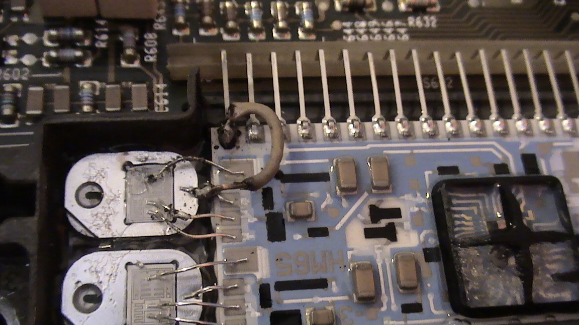

Приветствую.Добрался сегодня до каскадов зажигания увидел вот это!Явно не в штудгарде паяли.подскажите можно этот каскад реанимировать как то?

Да,очень даже интересная темка,ждемс спецов.,если таковые найдутся.
W124/280E 104.942 HFM SRS ASD AKПП 722.433, КОНДИШН 1993г.

я в электронике как свинья в апельсинах
