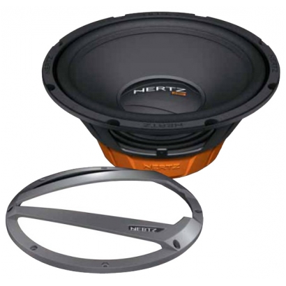

Всем привет!
Собираюсь сделать сабик, но сомневаюсь в правильности своих расчетов относительно ящика. У меня получилось: оптимальный наименьший объем около 65 литров (закрытый ящик). Мне кажется что уж слишком большой объем получается :huh: (рассчитывал через прогу JBL Speakershop, работал с этой прогой первый раз, так что мог и накосячить где-нибудь).
Други, рассчитайте, пожалуйста, объем ящика - интересны Ваши результаты. Какой лучше делать ящик, закрытый или с фазоинвертором (размеры фазоинвертора)
Динамик: Hertz DS 300
D mm 255
Xmax mm 4
Re Ohm 3,5
Fs Hz 28
Le mH@1kHz 2,04
Le mH@10kHz 0,83
Vas lit 176
Mms gr 66
Cms mm/N 0,48
BL T-m 9,10
Qts 0,46
Qes 0,49
Qms 6,40
Spl (1m/2,83V) dB 92
Спасибо.
