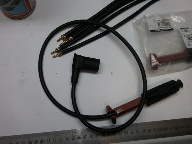

Покупаем набор проводов, наконечников и колпачков.

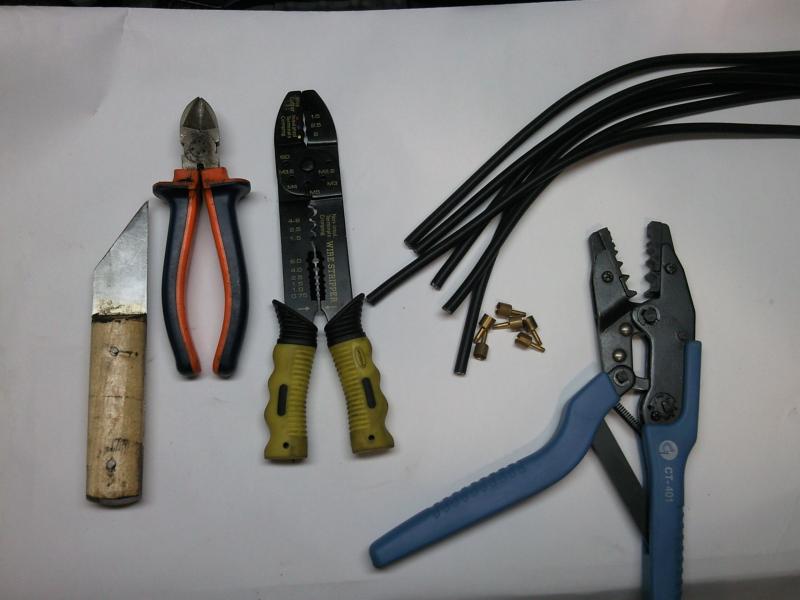

Начнем с инструмента.
Понадобятся:

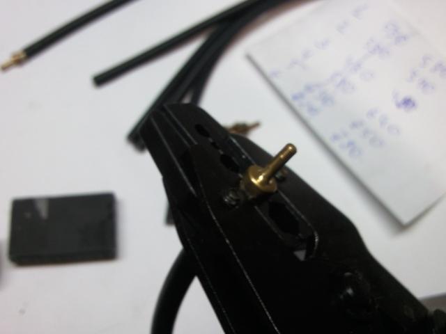

Нож, бокорезы, линейка и главный инструмент для обжима - кримпер.
Так как специальный оригинальный стоит дороговато(10 12 тыр), берем с насадками для коаксиального провода (800-1000 руб)

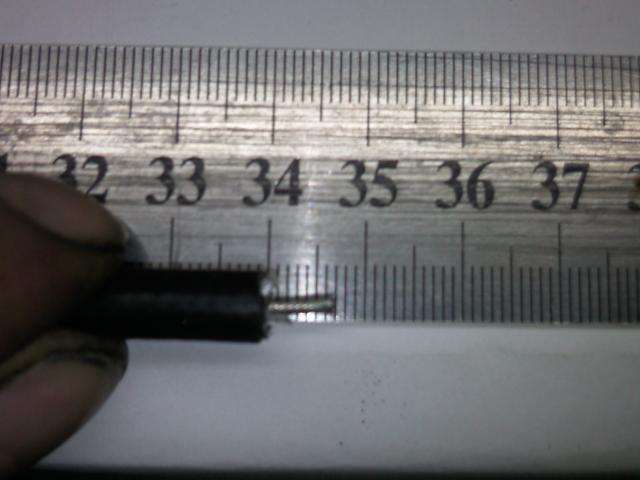

Отмеряем и режем!
Зачищаем концы провода. Жила должна торчать примерно на 6мм. Если получилось больше, откусываем лишнее.
Надеваем наконечник.

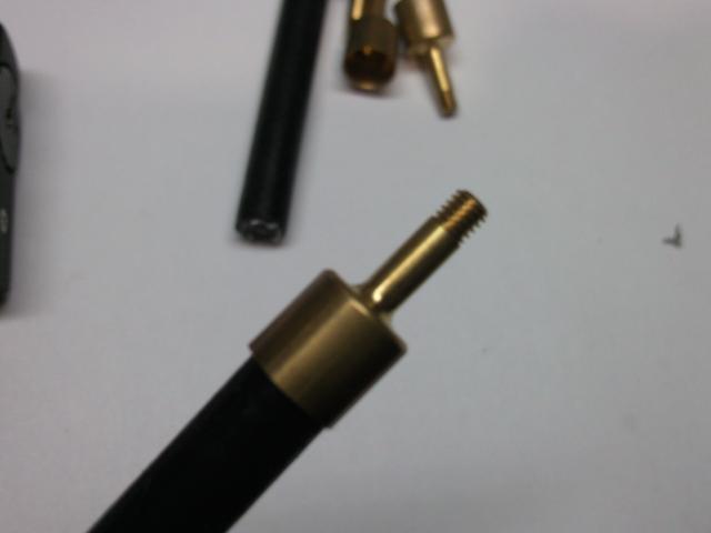

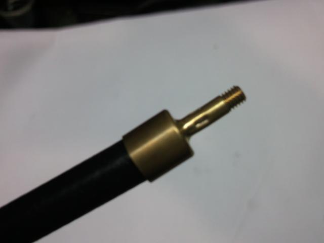

Обжимаем сначала жилу в тонкой резьбовой части.
Выглядит примерно так:

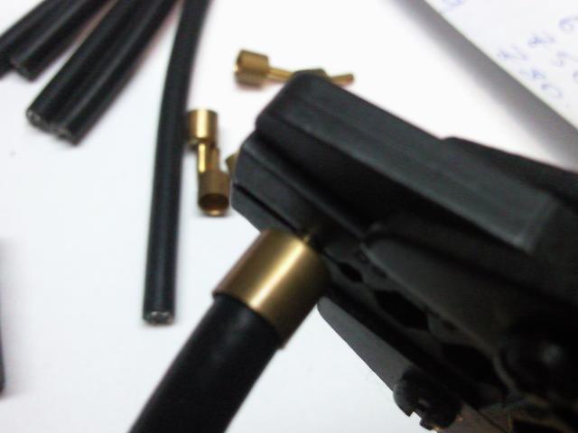

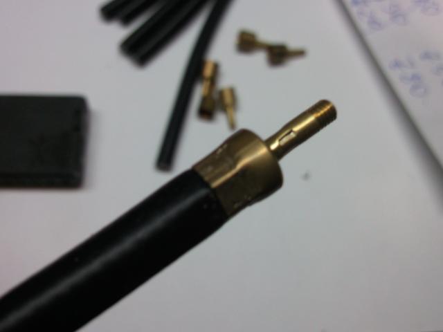

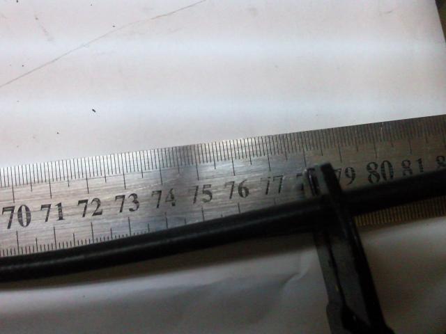

Теперь аккуратно обжимаем оболочку.
Получается как-то вот так

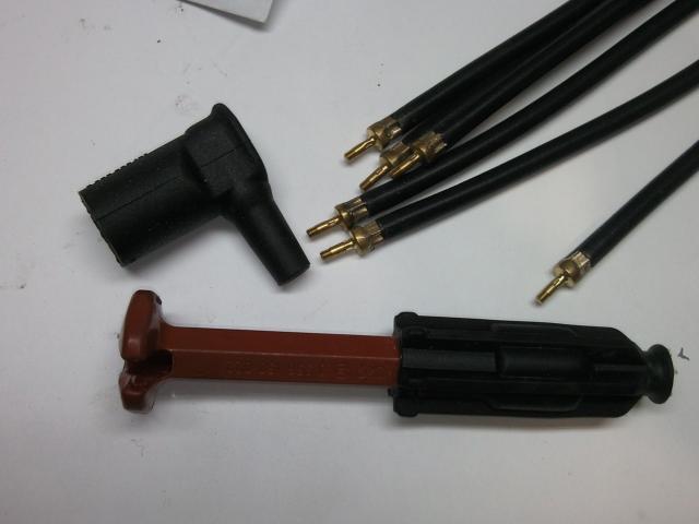

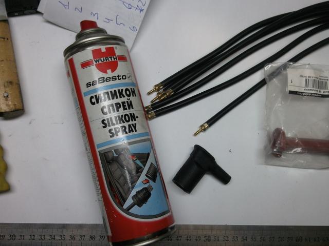

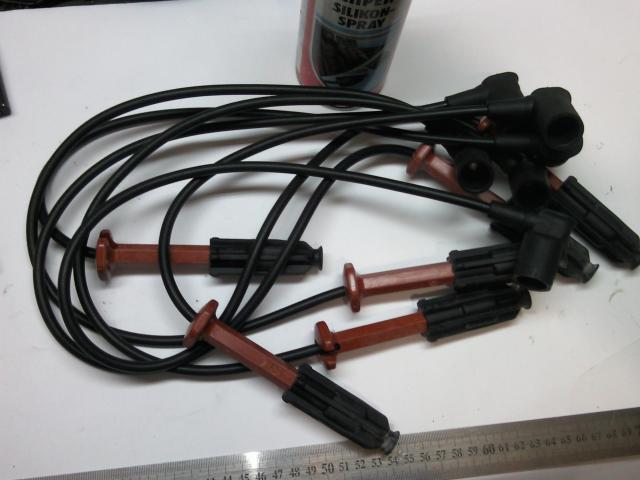

Теперь пришел черед колпачков.
Со свечными проблем нет никаких, а вот распределительные надо вворачивать со смазочкой!
Вот в общем то и фсё.
Имеем готовый коплект В/В проводов.
