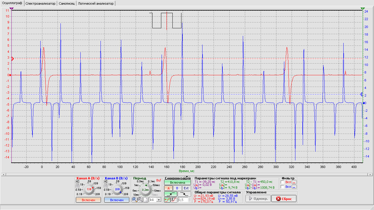

просто вис говорит что магнит он для идентификации горщков 1 и 4, я так понимаю в ВМТ, хотя тут сложно сказать... в принципе если есть осцилограф то что мешает записать осцилку - перчика с катущки на горшки 1\4 и ДПКВ, а там уже станет ясно что к чему...
вот и шо от 104-ого мотора осцилка, там уже с датчиком фаз... тока вот путаница в моменте этого сигнала, где-то писали что он должен срабатывать за 20* до ВМТ, где то 20* после ВМТ :) в общем чехарда... но мона и отключить его пока и не заморачитваться, а смотреть тока моменты искры и сигнала ДПКВ и делать вывод
