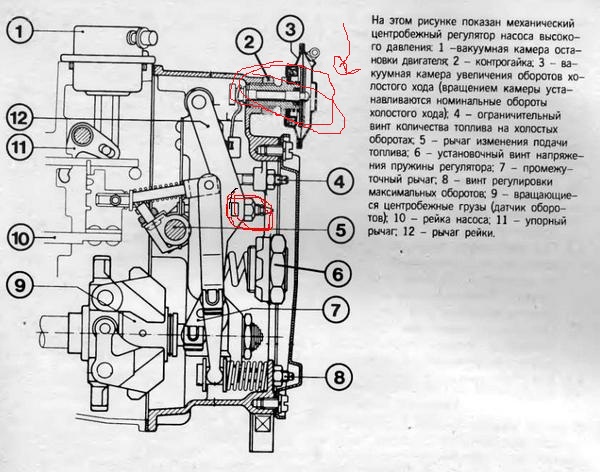

сзади на насосе в верхней части есть болт с шестиграником на 5 законтрогаеный гайкой на 13 ,возможно сорвана резьба в корпусе тнвд и он не фисируеться.

Отсутствие холостых на холодную - это ещё не приговор.
Для этого делают "Крутилку", которая добавляет холостые на холодную, но без неё как правило не глохнет а просто несколько маловатые холостые и из-за этого вибрация.
Отсутствие холостых на теплую - это уже не приятно, но это можно отрегулировать болтом холостого хода на задней части ТНВД.
Повышение холостых при неизменных регулировках по мере прогрева двигателя вплоть до рева - явный признак неправильной работы регулятора ТНВД.
Дизель сам по себе склонен к самораскручиванию: при прогреве легче зажигается топливо, легче крутятся механизмы (меньше вязкость масла), а значит быстрее крутится мотор, что влечет опять более легкое возгорание топлива и т.д...
Чтобы этого не было - существует регулятор в ТНВД, который по сути не крутилка "громкости" а сложный механизм с обратными связями.
Он и рулит режимами подачи топлива в зависимости от температуры, оборотов, положения педали газа.
Если мотор самораскручивается - не работает регулятор.
Добавление холостых может просто вывести дизель в разнос при прогреве.
Советую делать это очень аккуратно и приготовиться душить его, затыкая впускной коллектор листом резины, а то разорвёт нахрен.

Отправлено 30 March 2011 - 08:27
всем спасибо
проблема решена
а было дело в следующем
регулировочный болт с торца насоса был с виду нетронутым и законтренным
но я его всетаки начал крутить
и выкрутил половину болта - болт судя по цвету надлома обломился довно
а вторая половина болта от вибрации закрутилась глубоко в корпус насоса и наглухо задавила
тягу которая идет на грузики тоесть на регулятор
болт поменял обороты отрегулировал
пока все хорошо
всем спасибо удачи
