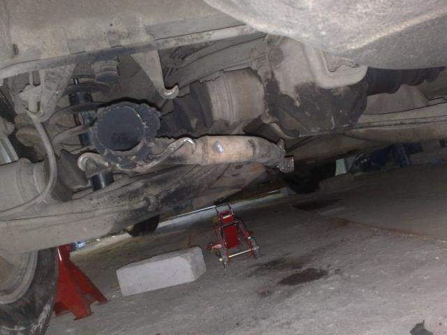

Добрый день. Сегодня пару часов мучался но так и не смог снять заднюю часть, не смог её сорвать с трубы среднего глушителя. Что дальше делать ? Балгаркой вдоль надрезать ? Может нагреть ? Приржавело нахрен всё за 33 года...

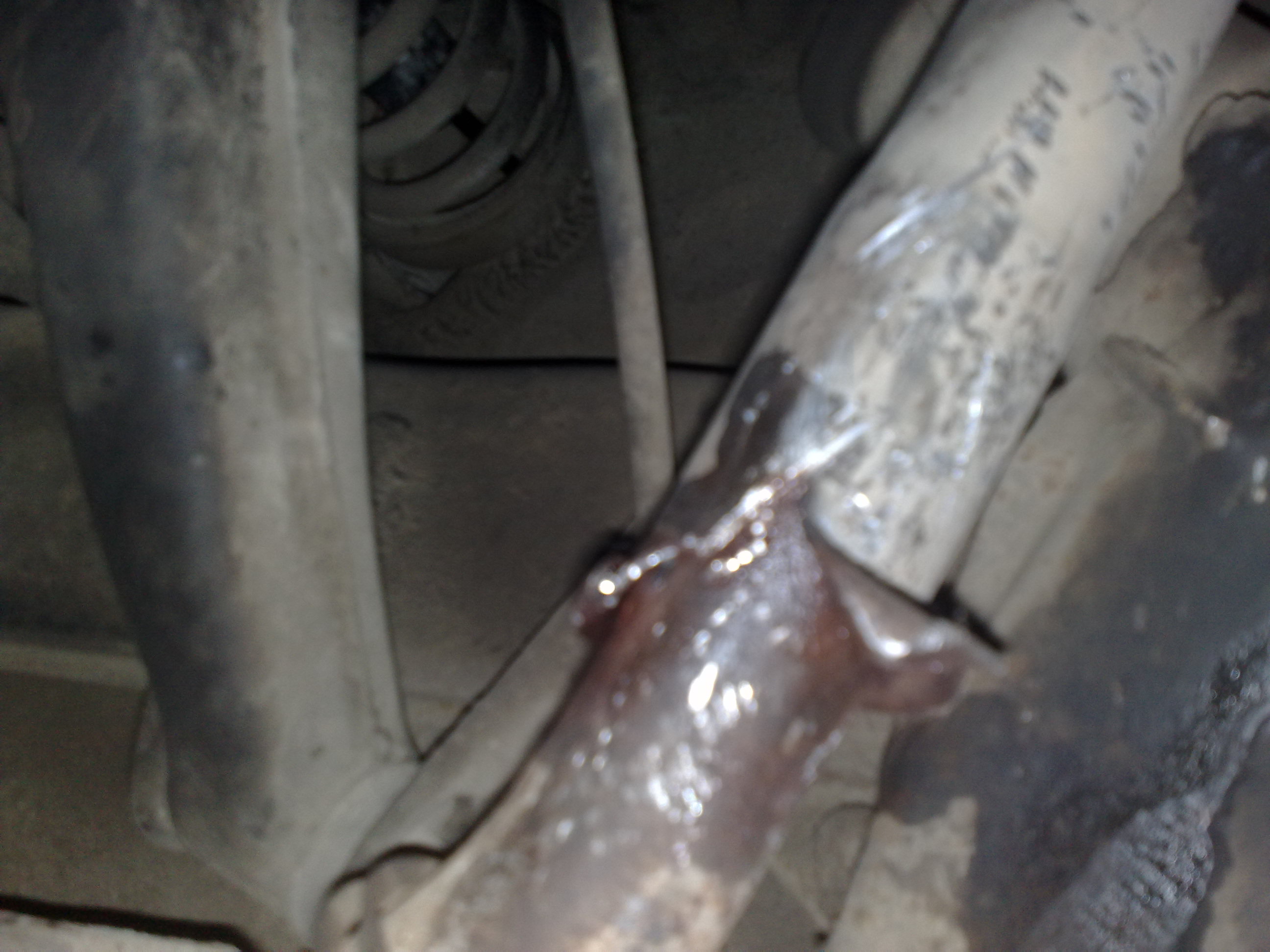

Это глушитель
А это средняя часть
Ну и до кучи штаны

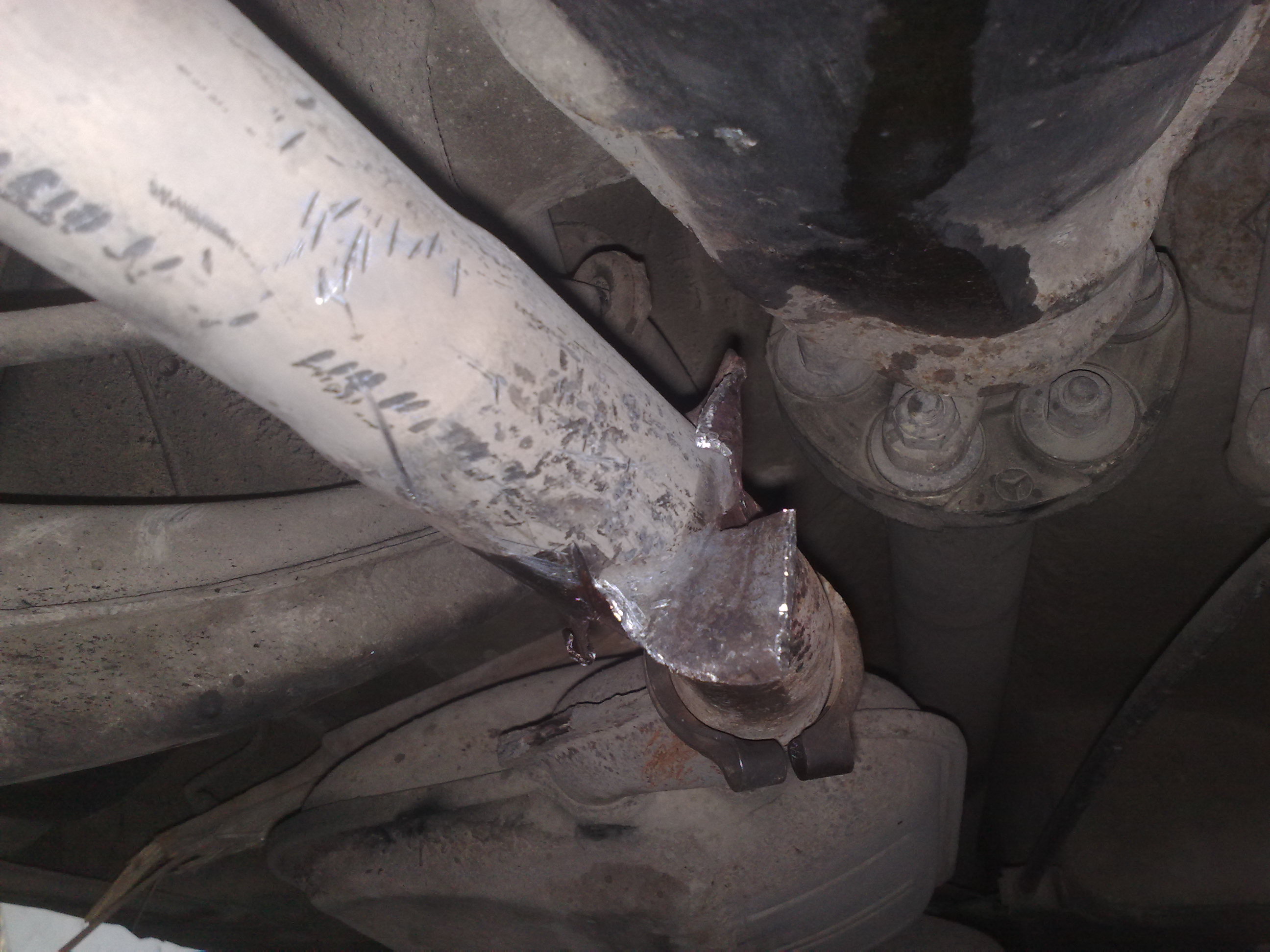

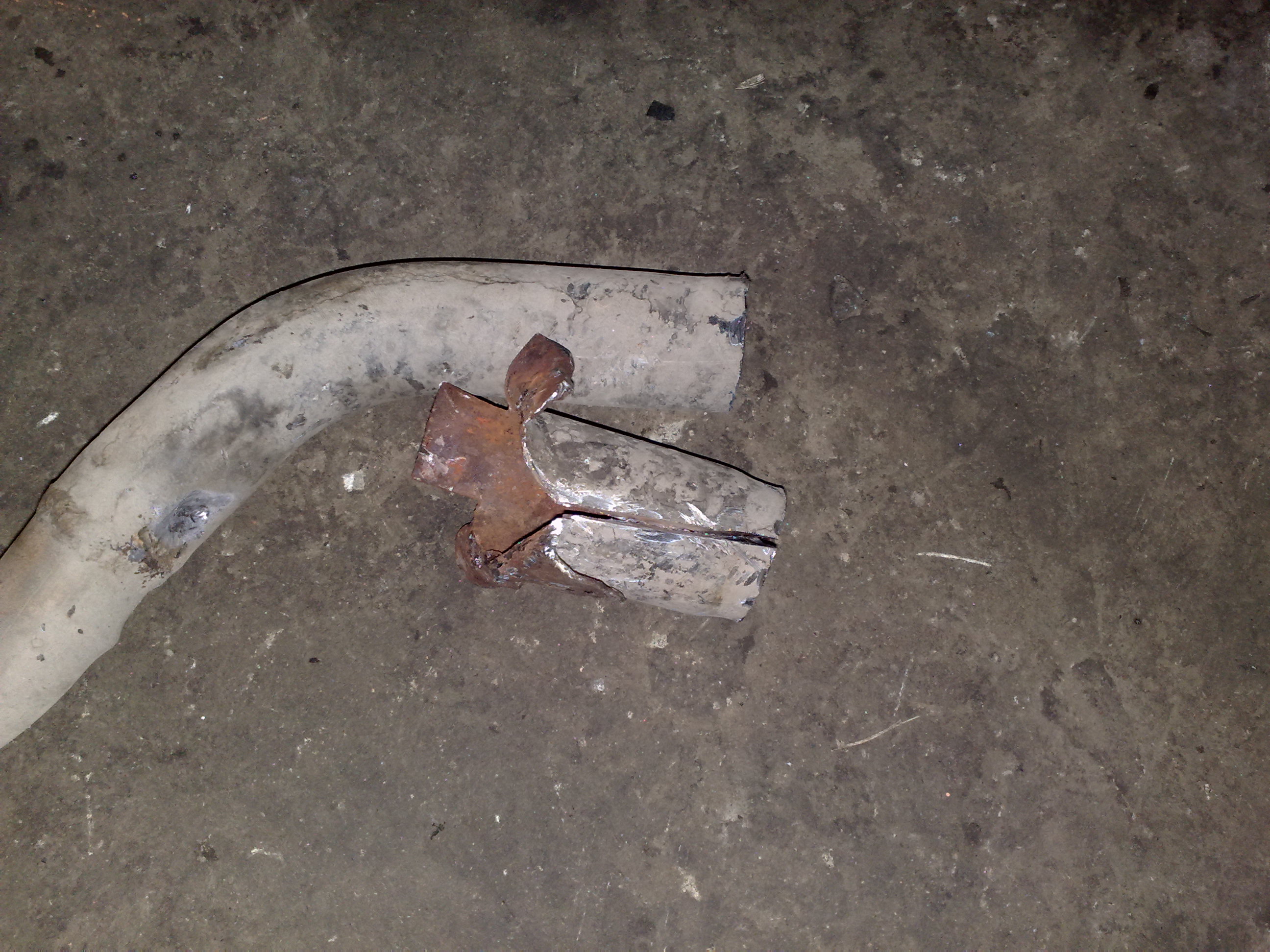

Всем привет, а я наконец-то заменил глушитель, старый удалось снять с помощью 500 рублей и мальчика с балгаркой в сервисе неподалёку !
Пришлось надрезать вдоль трубу.
