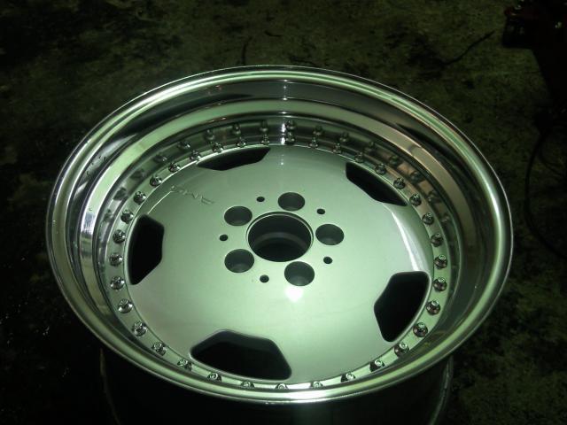

Отправлено 08 April 2011 - 16:09
Корнелий сказал верно.
в идеале твои надо делать вот так.
имхо порошок закрасит полку.и будут у тебя однотонные моноблоки))
по крайней мере у нас есть контора,которая не плохо делает диски.те что по ссылке я им возил "до" и объяснял как я хочу чтоб они выглядели.на что мне было сказанно.что это нереально и если кто то так сделает.то они хотят это видеть.
потом я приезжал к ним уже с готовыми своими дисками.они долго смотрели и крутили у виска.....
хотя столько еб....и с ними.второй раз я бы наверно сильно подумал.прежде чем делать подобное.
вот сейчас родные ромашки отвз им.подбирали долго цвет.и таки подобрали ближайший к оригиналу.без зерна но с лаком.

Я так подумал и решил, что не готов на
Полировать полку тоже не буду, т.к. на двух дисках имеются глубокие царапины на ободе и чтобы их убрать надо 2 мм металла снять.
Красить буду жидкой краской.
Предварительно решено покрасить центр в цвет кузова, как и было, а полку в более светлый металлик.
Думаю будет сносно, если не понравится, то буду переделывать.
Брат покрасил свои BRABUS одним цветом, в принципе не плохо.
