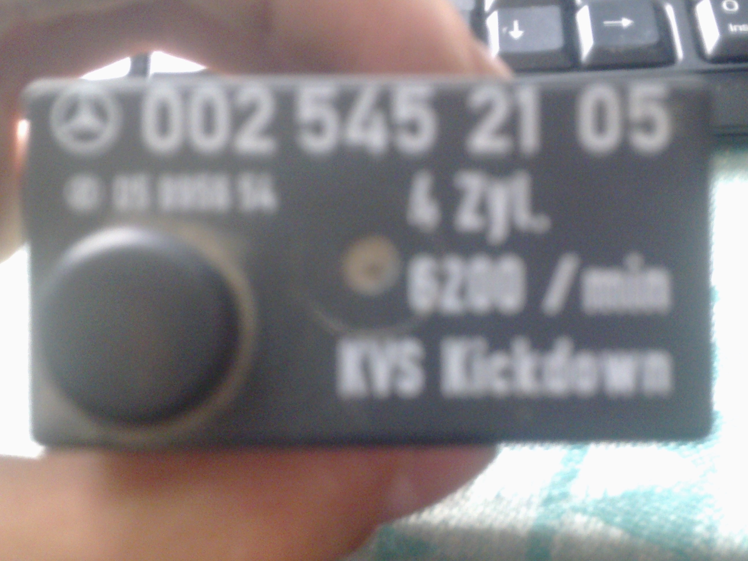

вот фото самого реле , щяс ещё одну закину где запаяно
#16 ОФФЛАЙН   ЗоМер
Отправлено 28 March 2011 - 13:30
Реле от 4-х цилиндрового мотора (4Zyl) написано.
#17 ОФФЛАЙН   avwatar
avwatar
  • Cообщений: 10
Отправлено 28 March 2011 - 13:36
это значит если я возьму рабочий новый реле от 230 мерина и поставлю на свой то будет такая же петрушка с оборотами?
#18 ОФФЛАЙН   ЗоМер
Отправлено 28 March 2011 - 13:41
Угу. :(
Ищи реле, где написано 6 Zyl.
