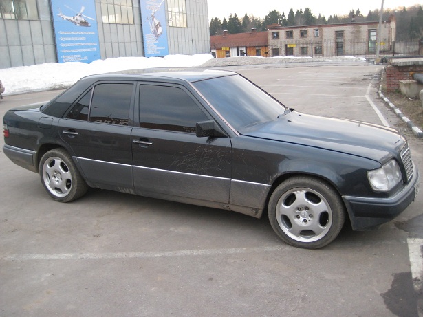

ОК, давай!) бум ждать!! Вот мои))

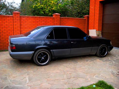

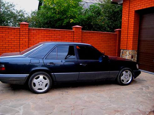

ОК, давай!) бум ждать!! Вот мои)) 1. - ЕТ35, 2.-ЕТ35, 3.-ЕТ37, 4.-ЕТ-37
(инет тупит)
Сообщение отредактировал -001-: 28 March 2011 - 13:47

ширину дисков всех не помню уже!!!одни 7 другие 8 )! А резина 225/45 r17, а назад можно и 235 и 245 впинуть!!)

На 124й Заводской размер ромашки 15й. 6.5J ЕТ44 передняя арка скрывает колесо полностью, если сверзу взглянуть. что с переди колеса, что сзади. При таком размере вся хрень из под колёс летит в арку.
У вас стоят пусть 7.5J ET37 R17, если взглянуть сверху, то колесо уже торчит, и это без резины.... как говорится на вкус и цвет. Но самое главное вся хрень теперь летит по боку машыны, оно вам нравится???
Я сейчас летний вариант примерял. 7J ET41 R16 так у меня по середине колесо внутри арки, а спереди и сзади колесо уже вне арки. И это предел по вылету. резина у меня там 205\55, что странно не домиком...
Это всё по передку. сзади там ничё не торчит.

Отправлено 28 March 2011 - 20:41
(инет тупит)
на 3й фотке у тебя вся дверь закидана.... оно надо???? хотя как говорится на вкус и цвет

Отправлено 28 March 2011 - 20:49
Есть два путь решения - брызговики и проставки под крепления крыла.
Можно и то, и другое одновременно. Я бы выбрал расширение.
зимние колеса у меня тоже ет37(ромашки) резина 205 - ниче не летит!!!,до этого были ромашки ет44(еще заводские)!! - вид на этих лучше,колеса чуть больше выпирают! Тем более он тоже хочет 205 - ю ставить,так что ниче там лететь не будет!!!!!!!
будет, еще как. И на зеркало, и на стекло...
