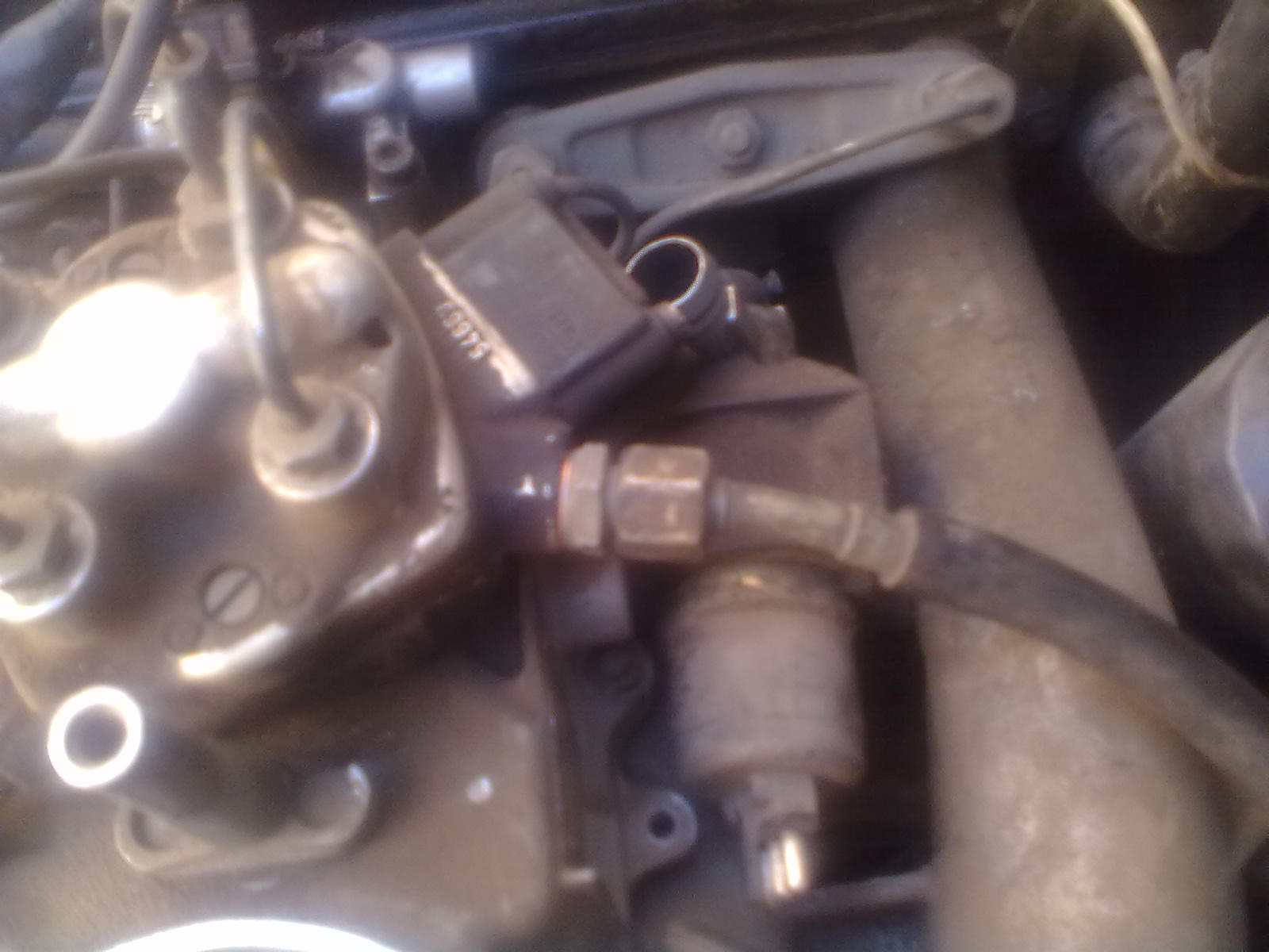

Вчера снял трубку подачи топлива от бензонасоса на дозатор,вывернл штуцер-в нём маленький фильтрик-оказался жестоко забит,попытка достать его из штуцера ни к чему не привела ,пришлось от неё отказаться,побоялсь сломать;минут 40 прочищал и продувал карбюраторной очисткой.поставил на место,стало интереснее,для себя сделал вывод,что надо всё мыть,отсюда и главная проблемма.КСТАТИ если помните я писал.что фильтр возле бензонасоса как то раздуло и порвало :blink: ,предполагаю,что это как раз из-за этого и прозошло,от того что топливо в дозатор нормално не поступало,а давление от насоса перло в основном на фильтр-вот ему и пришёл кердык!!!насос видимо придётся тоже поменять он скорее всего от этой проблеммы тоже подсел(никак не могу замерить давление),на счёт трубочек тоже интересно-посмотрю.
Наверное, заправляешься когда лампочка на приборке загорится? Ну теперь заправляйся, когда полбака останется.

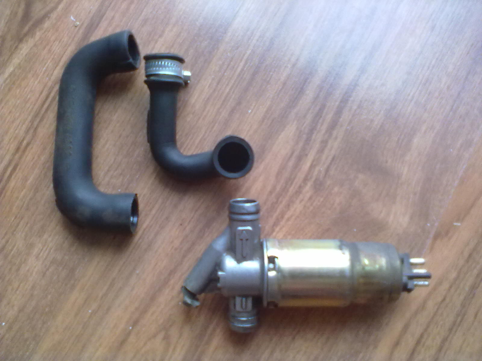

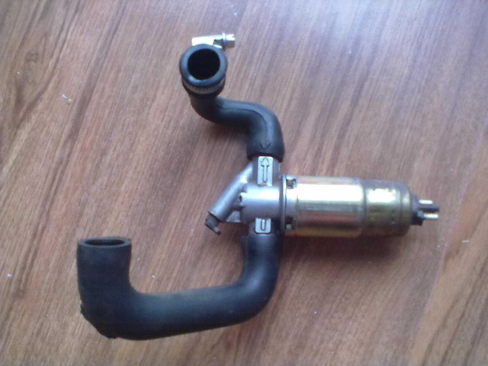

продолжаю чистку дальше:снял вот эту штуковину :confused: знающие люди,объясните пожалуйста,что это и можно ли это разобрать,что бы вычистить так-как грязи там до черта,и что это за регулировочный болтик-за что он отвечает.Резиновые патрубки болтаются,как не понятно что-неужели в Германии проблемма с хомутами28042011067.jpg 29042011070.jpg 29042011074.jpg 29042011074.jpg
