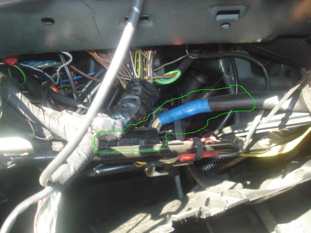

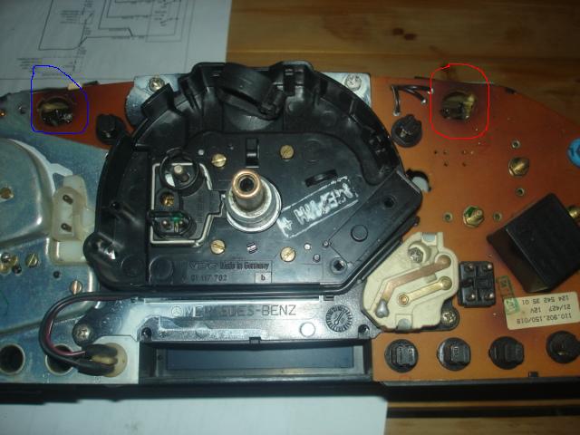

есть всего две лампы подсветки, в твоем случае смотри ту что обведена красным
это разъем подрулевого, если до вмешательства дальний работал, то смотри может какой проводок выдрал, это в лучшем случае, в худшем накрылся сам механизм

Указанную на фото лампу - заменить (3 ватта). :)
Подрулевой - заменить. Отказали контакты, отвечающие за включение дальнего света.
При мыргании используются другие контакты подрулевого.
Кому-то удавалось разобрать подрулевой и почистить контакты.

А, так ты о дисплее ?
Там своя маленькая лампочка, впаянная в плату дисплея. Сымать, разбирать, перепаивать.
