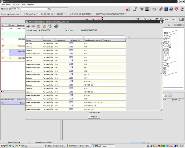

#19 ОФФЛАЙН   Dimastiy
Dimastiy
  • Cообщений: 6862
  • Город:Moscow village
    W210 E320
Отправлено 01 April 2011 - 18:44
все круто, кроме того, что на картинке ты привел ФУФЕЛ (Mounting parts kit - это немного не амортизатор оказался), поздравляю с 1м апреля, посмеялся хоть немного, в епц хелп есть как запчасти подбирать, советую прочесть на досуге, должно помочь от самоуверенности :)
