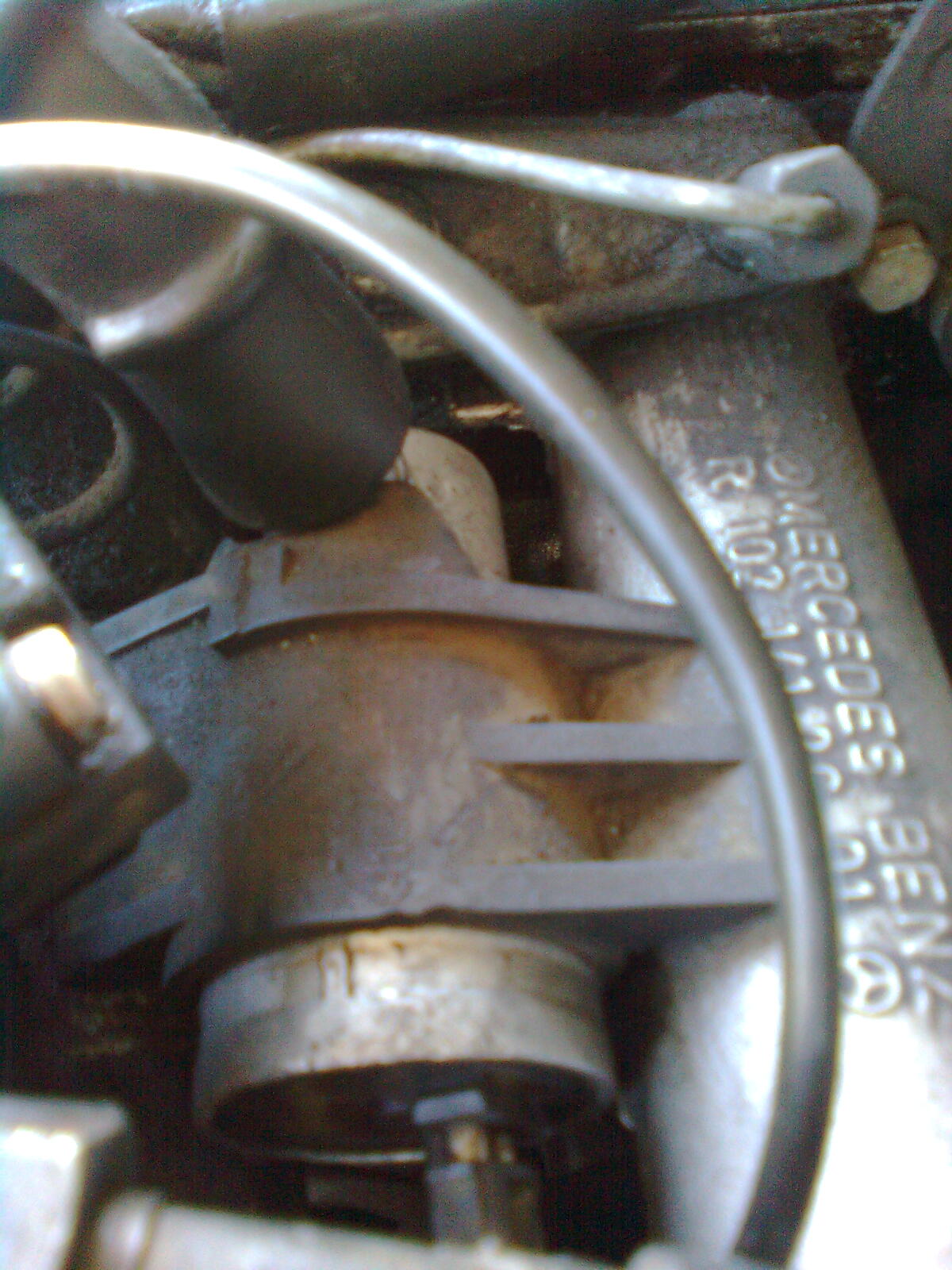

чем можно заменить этод датчик хх или продолжить поиски оригинала или заменителя (неоригинала)

Вот этим можно заменить: http://www.oldmerin....showtopic=82805
Есть такой же но с ручной регулировкой оборотов.
Ничем. Только таким же девайсом. (по секрету - ходи в "колхоз", кажись, от волги-жигуля РХХ колхозили).
а в чем проблема такой купить?
Таже бяда.Только у меня разъём на три контакта.На верхнем патрубке поставил пробку(по внутреннему диаметру патрубка).Пробка (от бутылки портвейна)просверлена по середине сверлом на 6 .Всё на место .Работает.
для какого она там стоит и на кой дырка? я чего то не допонял.
да проблемы нету.а вдруг на дальней поездке накроется?! и че тогда делать??? с собой возить? то тогда нуна еще меренок в багажнике таскать.
:huh:
Если от него отсоединить штепсель, то обороты должны повыситься и машина не будет глохнуть. Можно смело в тур, по всеяруси в таком режиме отправляться.

не чего не будет смело езжай,я вообще полгода ездил со снятым штекером,увидел случайно когда полез масло в двигле менять,просто очень редко открываю капот до не давнего времени щас вообще только на ночь закрываю :biggrin: так что не переживай если накроеться в дороге штекер скидываеш и дальше в путь,не бойся он за что то супер важное не отвечает,он просто холостые выравнивает но и с отключеным рхх можно передвигаться!!!удачи
ясненько. но просто люблю помимо всего этого чтоб все работало ровно. теперя спокоен и забил на етот РХХ но поищу.......
