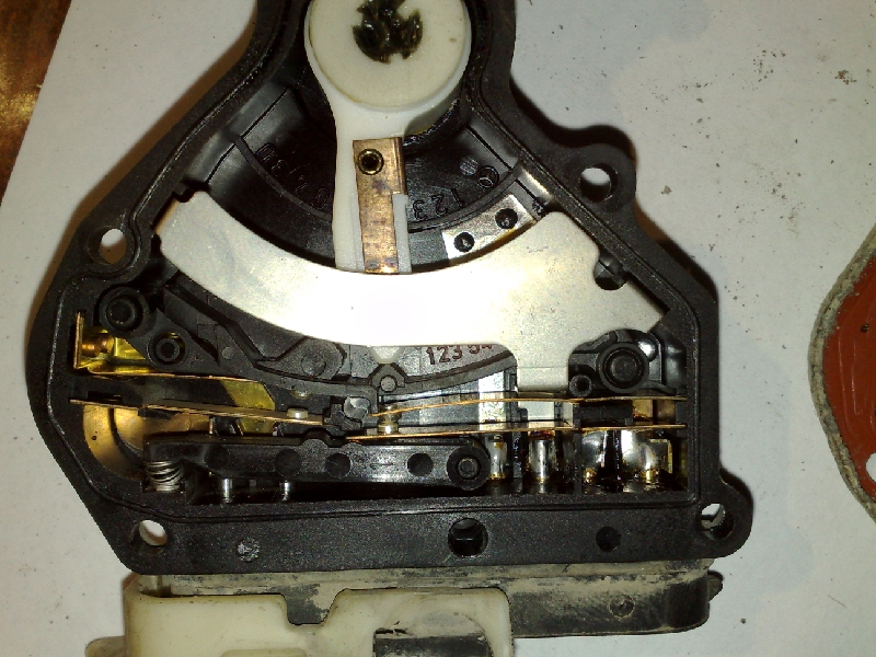

стандартная цепь - от замка зажигаия фиолетовый провод идет на датчик АКПП (по сути кнопка, замкнута в положении P и N, в остальных случаях обрыв) ну и от кнопки на втягивающее.
соответсвенно штатная работа - если рычаг на передаче то стартер никак не сработает. раз у тя срабатывает то скорее косяк в датчике. разобраться думаю не сложно. ибо реле блокирровки да и автозапуска обычно ставят около замка зажигания поэтому оно не может влиять на это:
как то случайно машину заглушил на D..а потом, не заметив этого, ЗАВЁЛ...и она завелась и поехала...
ну а дальше по результатам
номера группы контактов ответсвенных за пуск 8 и 9 на датчике АКПП. т.е. прозванивая омметром цепь между выводами 8 и 9 мы на P\N видим 0 Ом, иначе обрыв.
кстати, ты пока в датчик не лезь а просто проверь его, и поищи в районе замка, мож мастера тупо закоротили датчик АКПП т.е. чтобы стартер включался всегла, но это конечно жесть если принудительно... по идее должны были продемонстрировать что автозапуск не заводит если рычаг на драйве :)))
вот картинка датчика внутри
