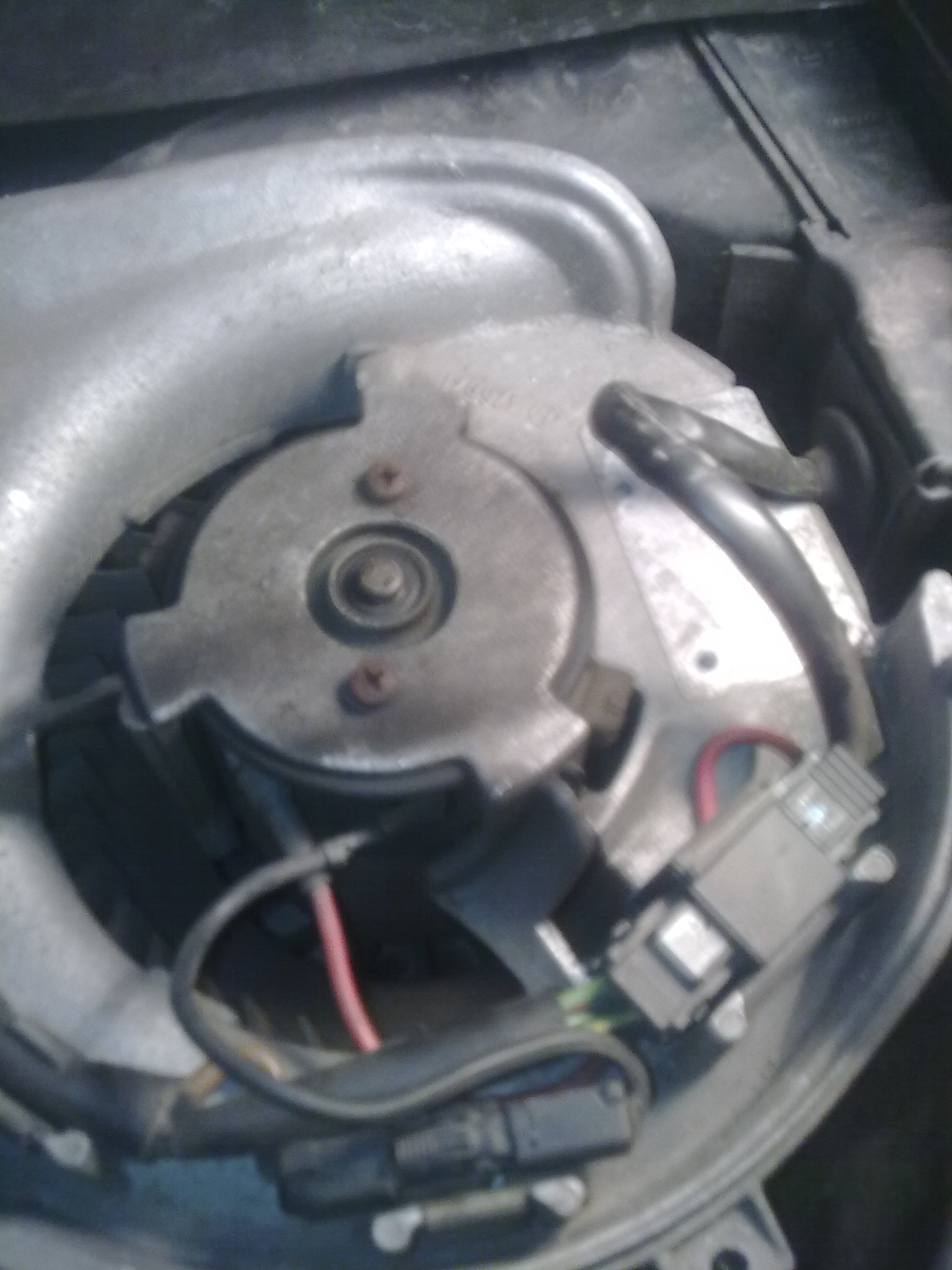

доброго времени суток! я новичок на oldmerin так что прошу не судить строго... вобшем возникли у меня проблемы с печкой, точнее с регулировкой скоростей моторчика, работают только 3 и 4 скорости, а первая и вторая пропали внезапно... прочитав множество тем по этому поводу решил что сгорел у меня регулятор, ну который на корпусе моторчика... пошел разбирать. разобрал, а там нет этого регулятора!!! и левых проводов тоже нет!!!
что делать,куда копать... может кто знает ?????????????? автомобиль МВ W140 3.2 1992 г.в. кондиционера нет, управление печкой- крутилки.
вот фото корпуса
МВ w140 3.2 1992 г.в.

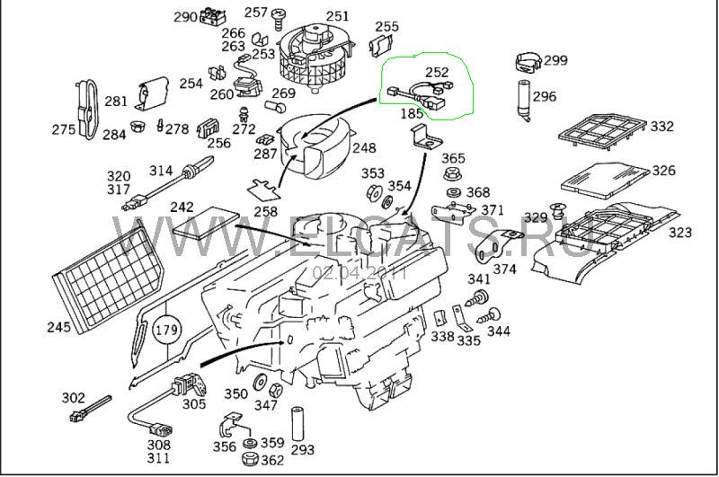

вот этот провод куда идет?
на схеме №252

А тот куда?
A 140 821 83 51 BLOWER REGULATOR
003 ONLY USED WITH AUTOMATIC AIR CONDITIONER

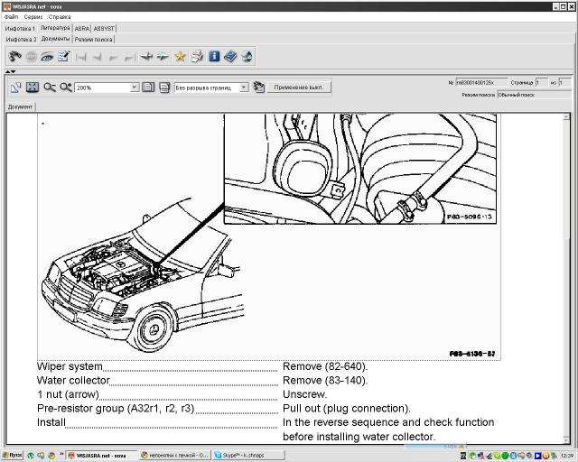

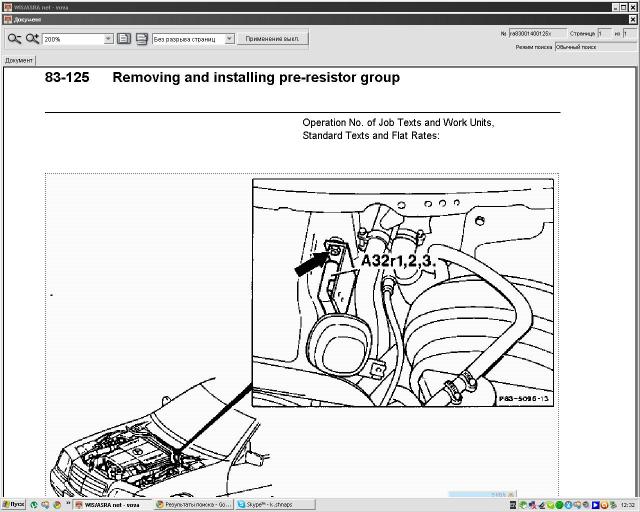

Отправлено 02 April 2011 - 19:21
Зря ты туда полез!
Надо сначала было переключатель скоростей на бороде проверить. Или прозвонить через его разъем резисторы.
Но если хочешь снять то тяни сильней, том разъем должен быть.
